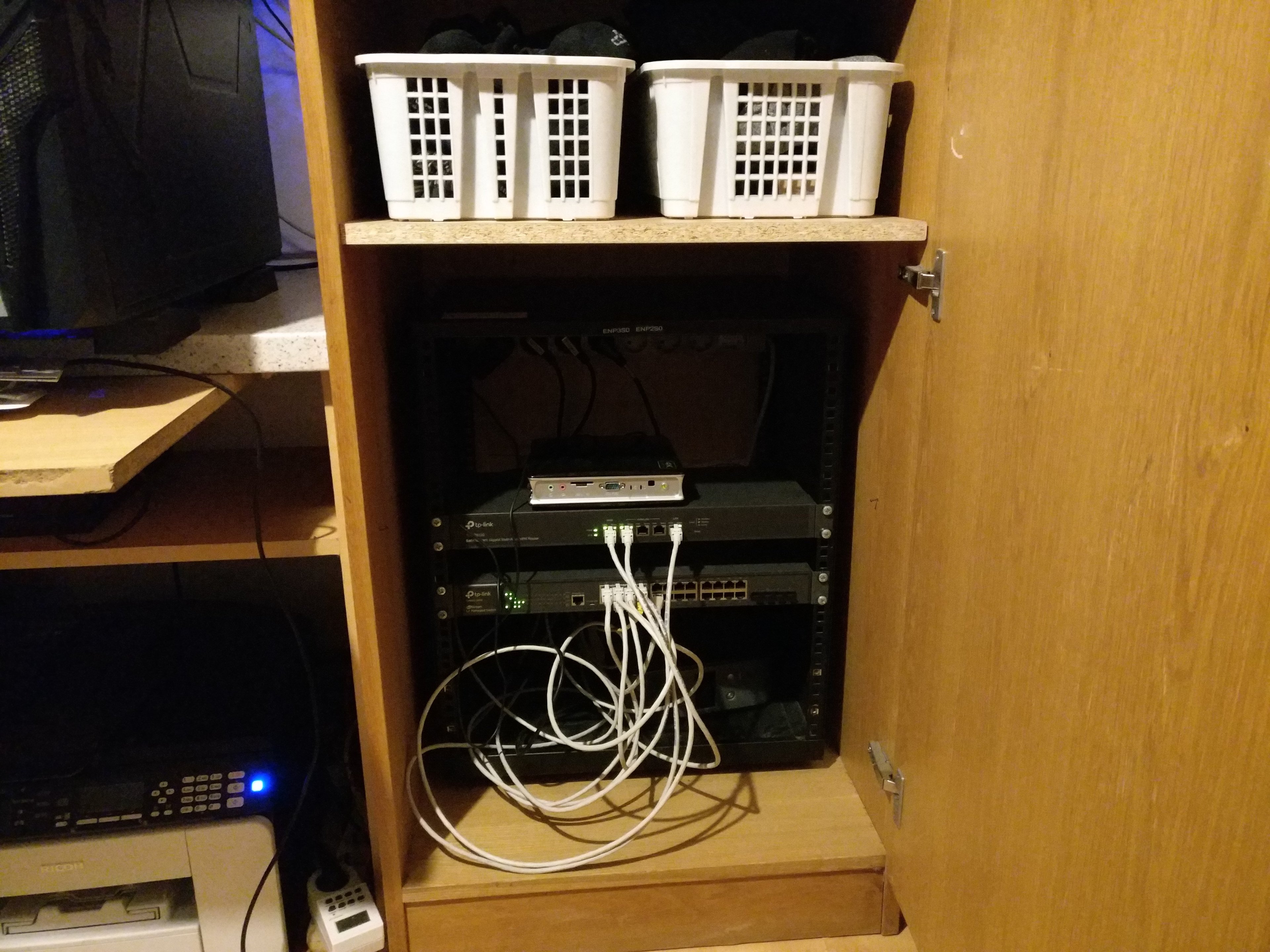

Das Gehäuse soll neben Switch und Router in ein 19" Gestell angeschraubt werden können (Bild im Anhang). Er sollte auch nicht sehr laut sein (Lautstärke und 19" Gehäuse wird wahrscheinlich ein Spagat werden?) Sollte mit einem Linux wie Debian funktionieren. Also wenn möglich nix properitäres was zu Komplikationen nach einem Update führen kann. Eventuell wäre noch ein 2. Netzwerk Interface gut damit ich auch das Netzwerk meiner Eltern über WSUS deren PCs mit Updates versorgen kann. Edit: Strom sollte das Ding auch nicht zu viel brauchen. 1. die Abwärme geht nicht gut weg und 2. diese USV (https://www.amazon.de/gp/product/B011C3IIR0/ref=oh_aui_search_detailpage?ie=UTF8&psc=1) würde wahrscheinlich auch nicht so viel packen.

Ähm... Der "Server" wird in diesem Schränkchen vor sich hin kochen, wenn er etwas potenter ist. Und selbst, wenn nicht.
Was für Abmessungen hat denn das Rack? bis zu welcher Tiefe kannst Du gehen?
19" Hardware ist meist laut und Stromhungrig. 1 Sockel Systeme sind meistens nur eine HE hoch. Durch die kleinen schnellen Lüfter sind die Teile halt laut. Und wenn ich mir deinen Schrank angucke, dann verkocht die Hardware da drin ja eher.

Das größte Hindernis ist hier für mich nach wie vor der Schrank, der die Hardware im eigenen Saft schmoren lassen wird. Auch die augenscheinlich geringe Einbautiefe könnte ein Problem darstellen, auch wenn es recht kurze Gehäuse gibt (die jedoch schlecht zu kühlen sind und meist eine Schrankkühlung voraussetzen, keine geschlossene Umgebung!).
Naja alles was es an "normaler" Serverhardware gibt wird in dem Schrank schon von der Tiefe her nicht reinpassen, ein DL360/380 ist was? 80-90cm Tief? Mal von der Hitzeentwicklung ganz abgesehen.

Aber um nochmal anzusprechen worauf du bisher nicht eingegangen bist: Ist der Schrank komplett geschlossen, hinten wie vorne?

Hinten ist bisschen was offen für die Ethernet Kabel. Paar cm dahinter ist aber schon die Wand. Vorne ist die Tür immer einen kleinen Spalt (ca 1cm) offen da die Tür nicht richtig zugeht.

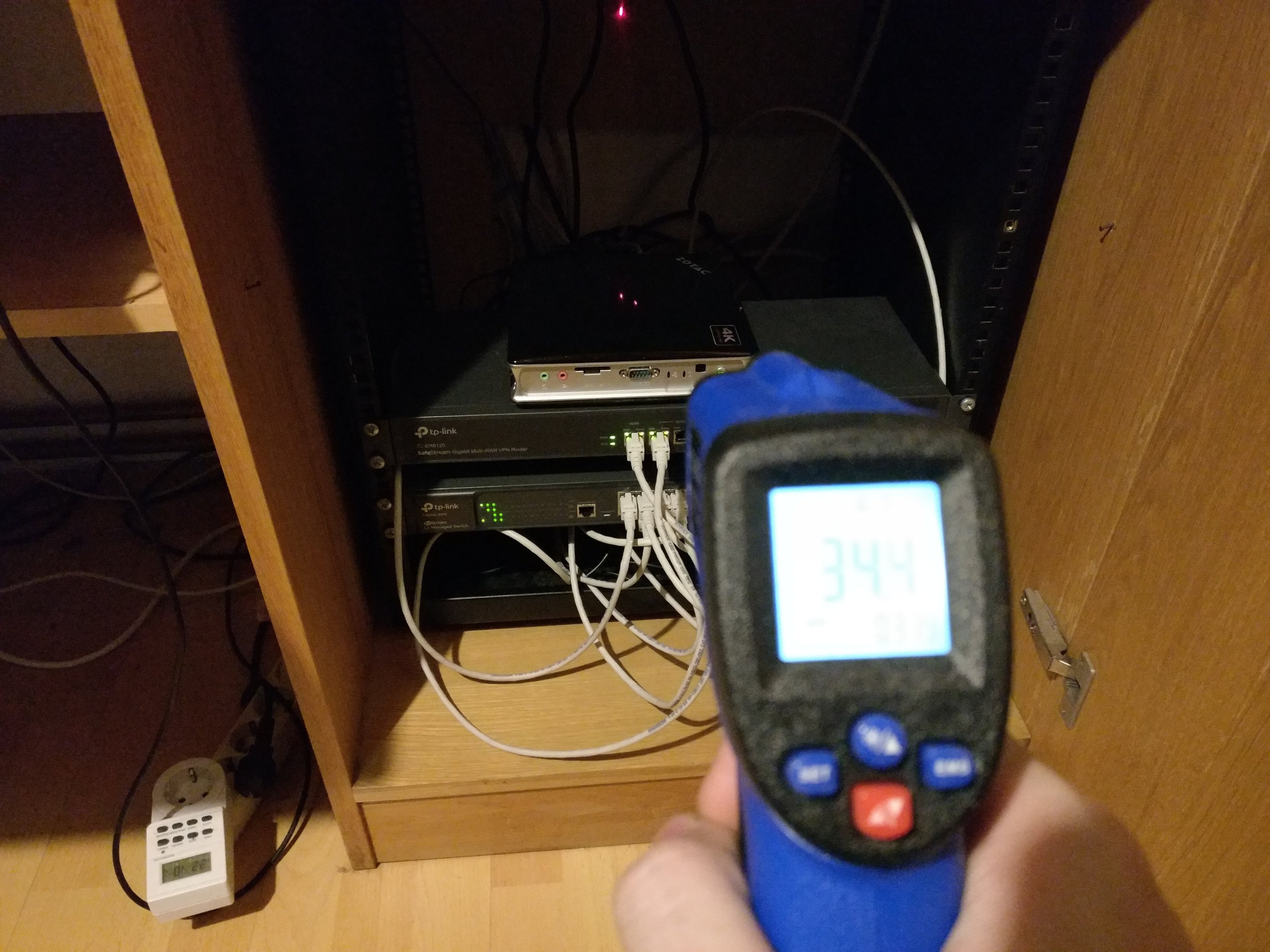

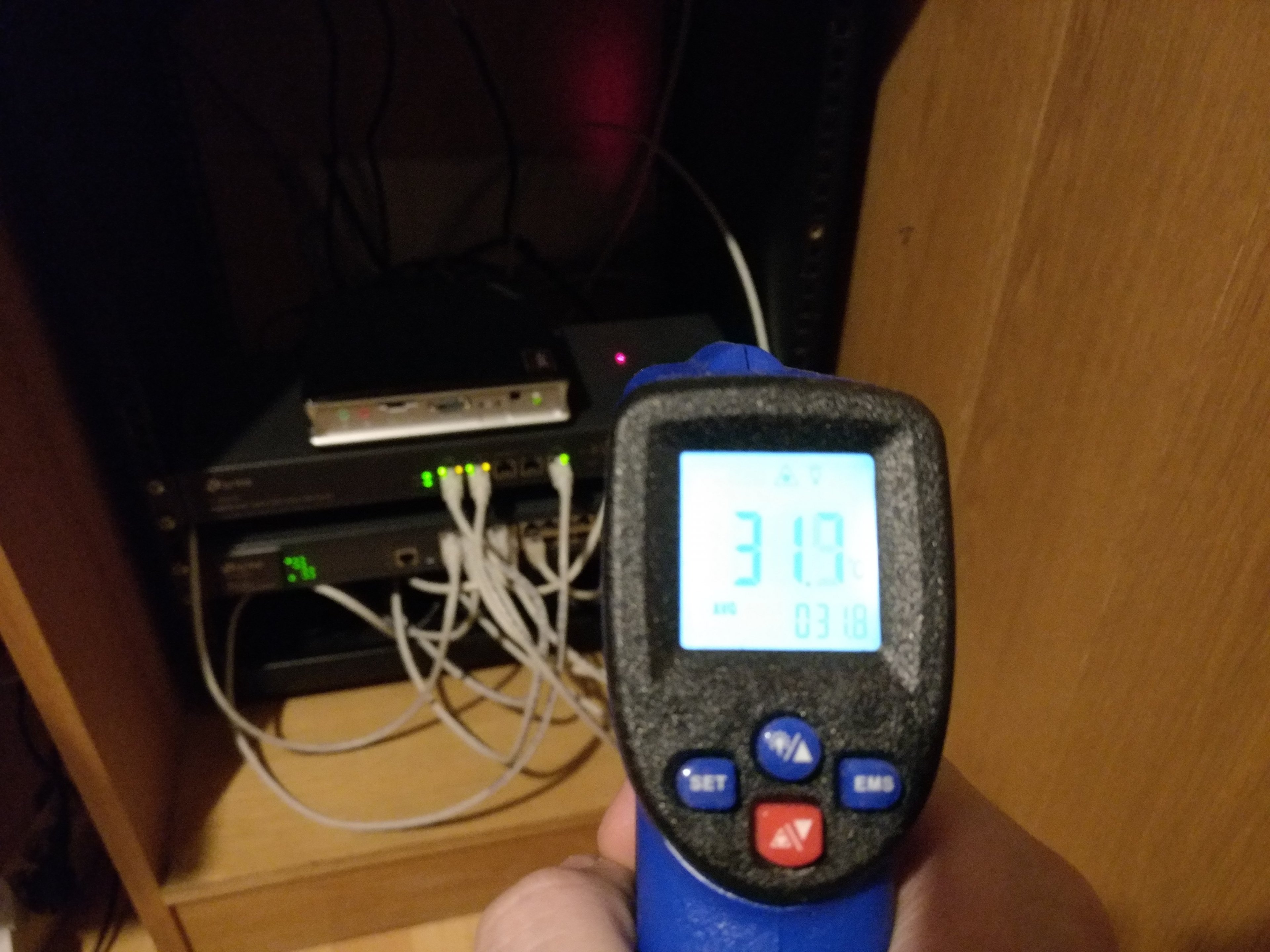

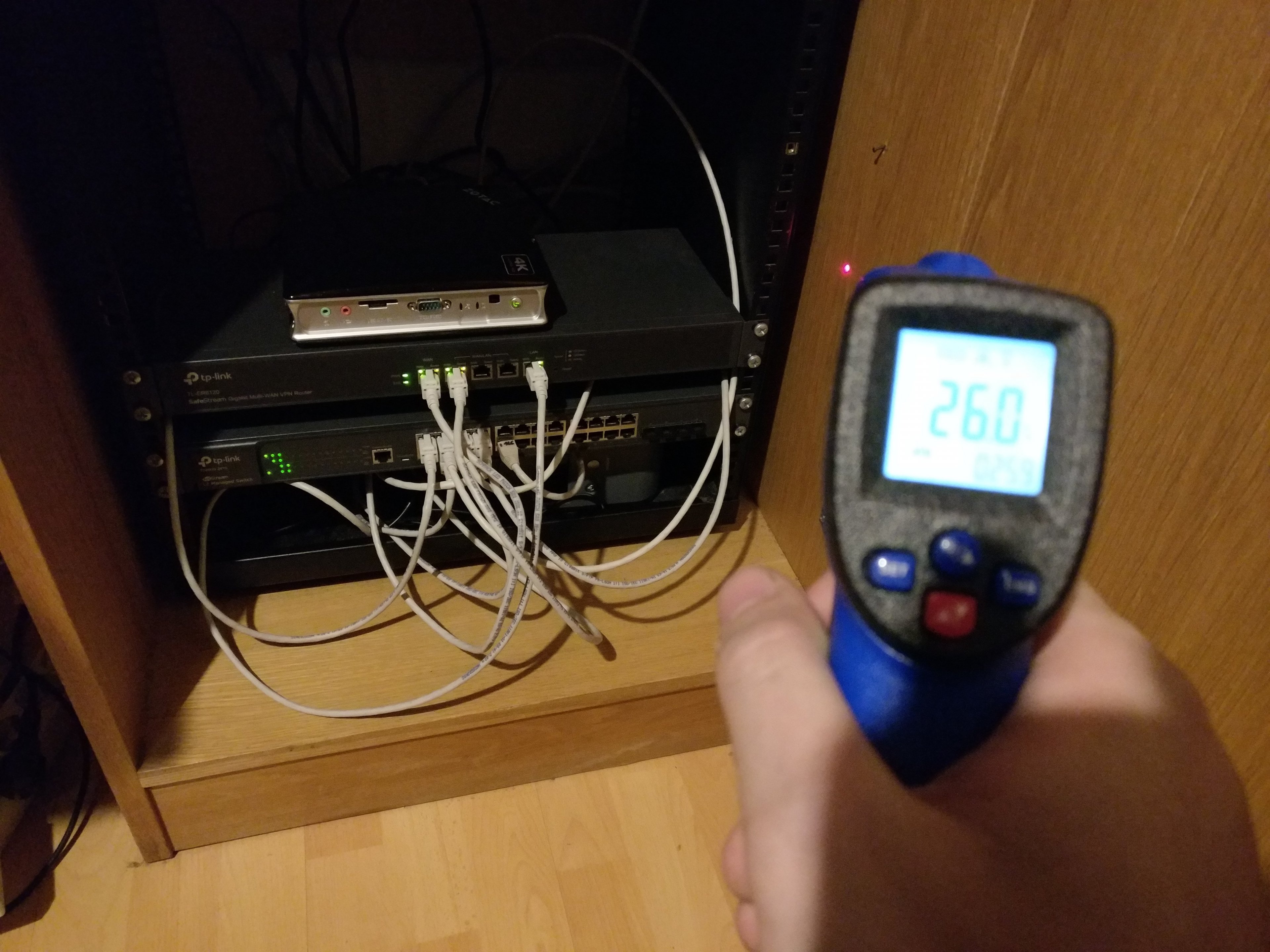

Habe jetzt mal testweise die Komponenten mit einem Infrarot Thermometer gemessen. Switch und Router haben eine Oberflächentemparatur von 31,7 Grad. Der aktuelle Barebone (ca. 15x15 cm Fläche und ca. 5 cm Höhe) haben 34,4 Grad. Das Holz vom Kasten hat 26 Grad.
Edit: Sry krieg keine besseren Fotos hin. Entweder die Komponente oder der Temp Messer ist im Vordergrund
Das wird kaum reichen. Du könntest zwar von vorne ein wenig kühlere Luft ansaugen, die aber keine Möglichkeit hat, zu entweichen bzw. würdest Du Dir warme Luft von Hinten wieder durch's Gehäuse wirbeln. Ist eher suboptimal, der Aufbau. Idealerweise ziehst Du von vorne unten kühle Luft an und bläst sie hinten oben wieder aus.
