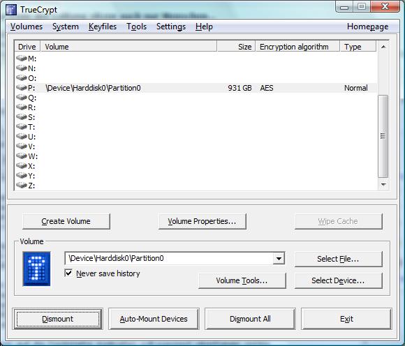

Wie auch immer, ich hatte ein SATA Datenkabel zu wenig. Deshalb steckte ich eines meiner beiden DVD Laufwerke ab und schloss die neue Festplatte daran. Ich verschlüsselte dann die komplette Platte mit TrueCrypt 6.0a (AES) und schob Daten darauf.

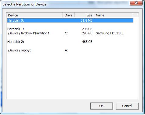

Heute dann habe ich mir ein SATA-Datenkabel gekauft und dieses an meine Festplatte und an einen freien SATA Port gesteckt, den Computer gestartet, Treiber wurde selbstständig installiert. Dann wollte ich mit Truecrypt die Platte mounten und siehe da es werden zuerst bei einem Klick auf "Select Device..." 31.8MB angezeigt, doch nach dem mounten 931GB wie früher auch.

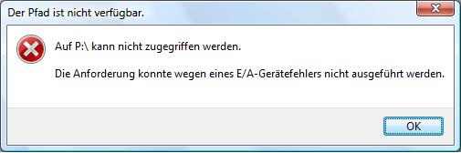

Wenn ich nun auf die Festplatte zugreifen will "läd der Computer" erst einmal ca. 1 1/2 Minuten. Dann kommt die Fehlermeldung im Anhang. Im Geräte Manager sind alle Treiber installiert.

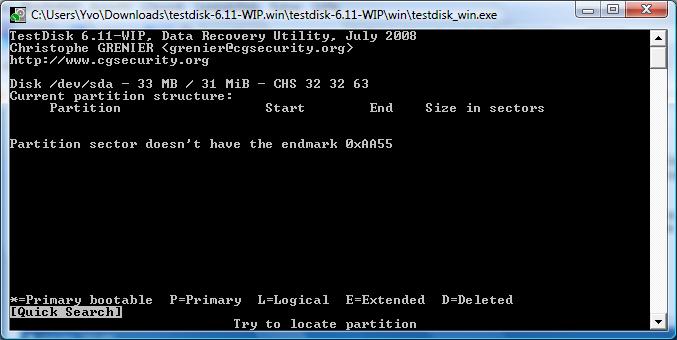

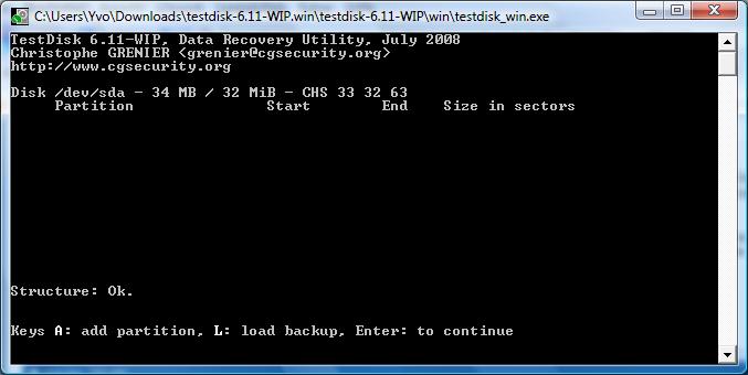

Starte Testdisk bestätige bei dem Log-Datei-Screen mit Enter, wähle deine betroffene Festplatte aus und bestätige mit Enter, bestätige bei Partition Table Typ Intel, bestätige bei Analyse mit Enter und setze mir einen Screenshot.
Bestätige auch bei Quick Search mit Enter (wenn nötig wegen Vista-check mit y) und setze mir auch den Screen.

Habe die beiden Bilder nach deiner Anleitung hochgeladen.
