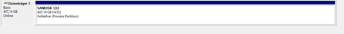

Die SSD wird nun erkannt. Es handelt sich um eine SSD Plus 1TB. In der Windows Datenträgerverwaltung, aber auch unter Mac wird die SSD nur als 447,14GB Festplatte erkannt. Wie können die restlichen mehr als 500GB verschwunden sein?
Mich würde wirklich interessieren, wie das passiert sein könnte. Eventuell ein Produktionsfehler? Die SSD war quasi neu, wäre der Kurzschluss nicht gewesen.

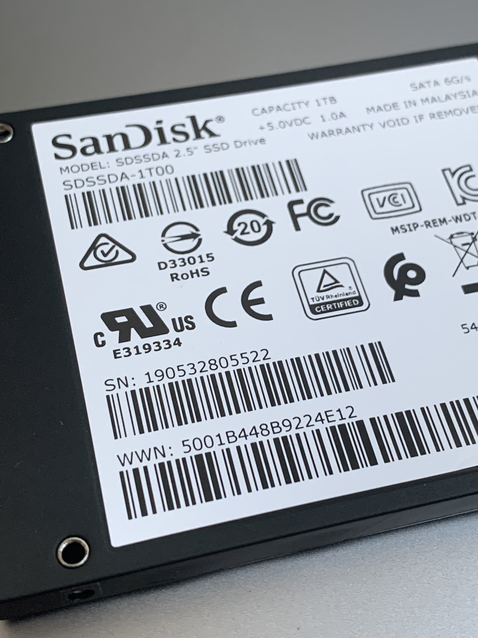

Da hat jemand einen 1TB Aufkleber auf eine 500GB Platte geklebt bzw. das Gehäuse gewechselt.

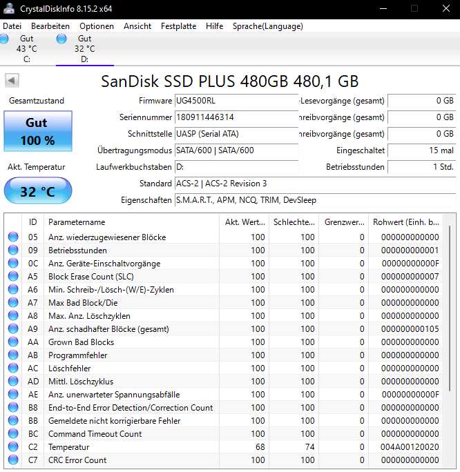

Und ein Screenshot von CrystalDiskInfo wäre auch hilfreich

Oder die ausgelesene Seriennummer von CDI mit der aufgeklebten Seriennummer auf dem Gehäuse vergleichen.

Tatsächlich laut ChrystalDiskInfo handelt es sich um eine "SanDisk SSD PLUS 480GB 480, 1GB".
Die Seriennummer stimmt nicht mit der auf dem Aufkleber überein. Wie kann denn sowas passieren? Das Gehäuse und der Aufkleber scheinen vom Hersteller zu sein.
Reaktionen: optixx, xxMuahdibxx, AndyMutz und 2 andere
Dann hat das wer getauscht :rolleyes:
Sonst würde das zusammenpassen.
