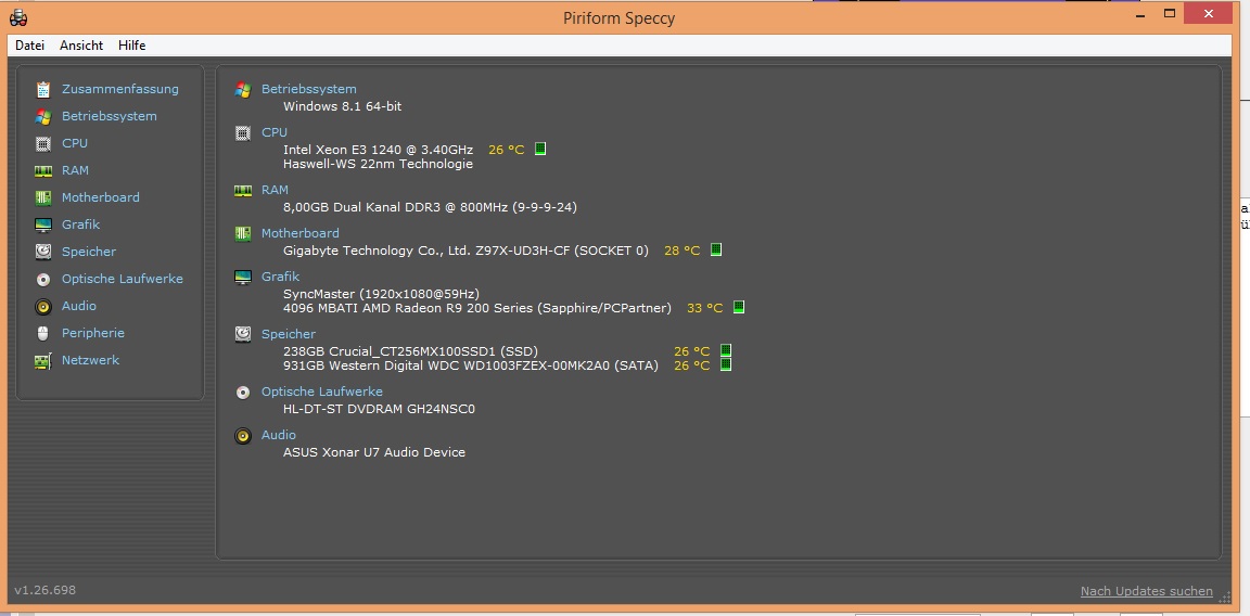

Guten Abend,

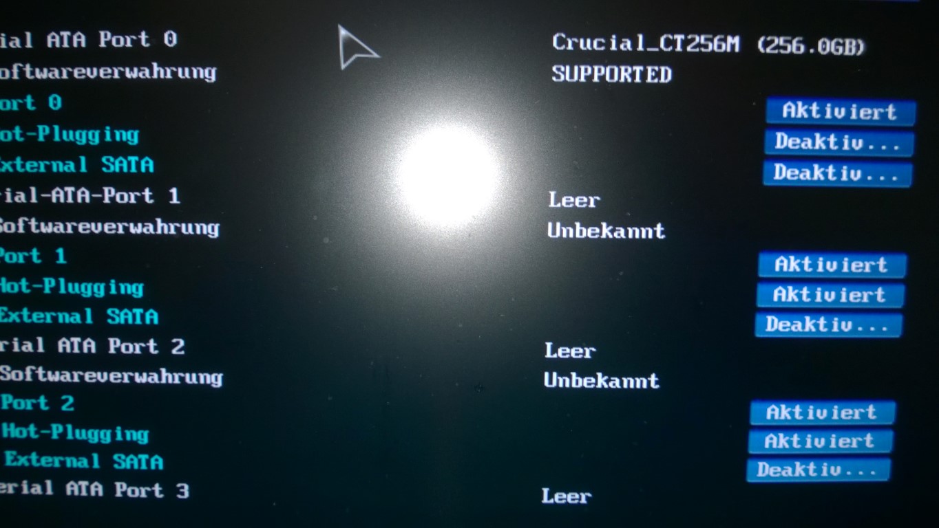

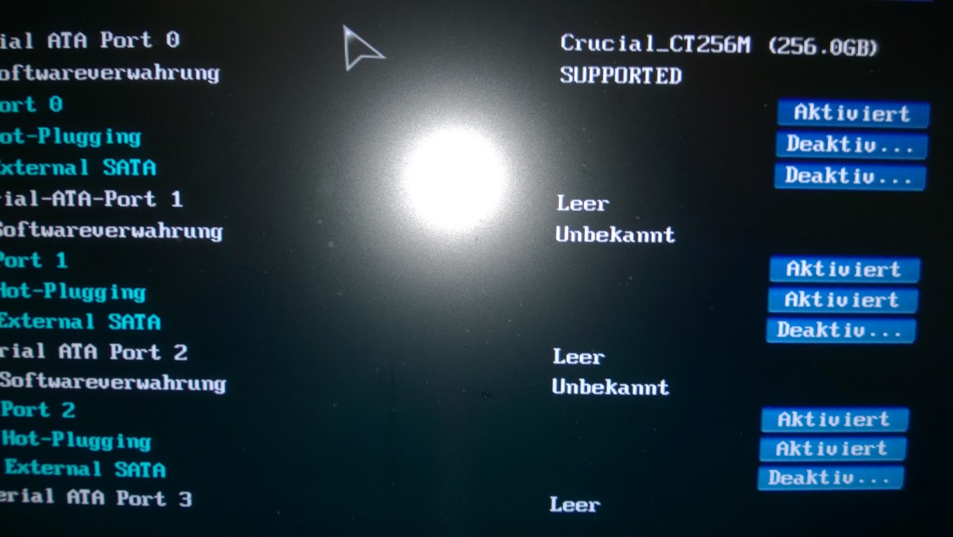

ich habe ein seltsames Problem mit seiner zweiten Festplatte. Wenn der Rechner länger aus war wird sie beim Hochfahren nicht erkannt. (Der Fehler tritt jedes mal genau gleich auf) Mache ich allerdings den PC nochmal aus oder einen Neustart, geht alles ohne Probleme. (Bis der PC wieder länger aus ist) Unter Bios wird die Platte auch nicht erkannt... Hat jemand eine Idee woran es liegen könnte?
Betriebssystem ist Windows 8.1
System:
Ins BIOS gehen und die Bootreihenfolge festlegen, dann Neustart machen, und gleich wieder ins BIOS gehen und überprüfen ob die Platte eingebunden ist.

Im Screen steht SSD + WD HDD, also die Frage vorher ist somit geklärt.

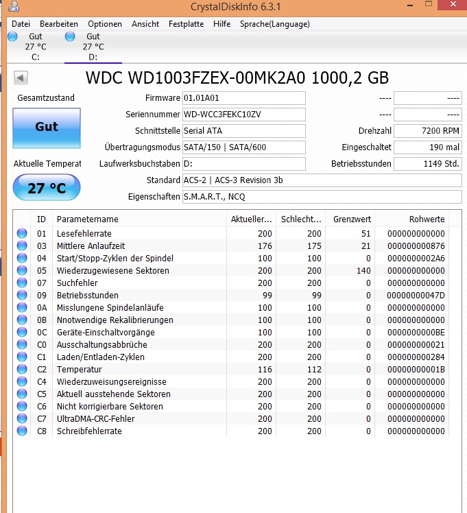

2 Platten. eine SSD als Systemplatte und die WD für Daten/Musik etc. Was genau soll ich an der bootreihenfolge festlegen? Die Platte wird dort gar nicht erkannt. Zur Auswahl habe ich dort nur die SSD und mein DVD Laufwerk. Gerade war auch das Diagnosetool von WD fertig, keine Fehler gefunden. Irgendwie alles sehr komisch.

Dann kann man davon ausgehen das die HDD Defekt ist, ich würde schleunigst die Daten sichern !
Hmm ja die Befürchtung hatte ich auch, zum Glück ist noch Garantie drauf.

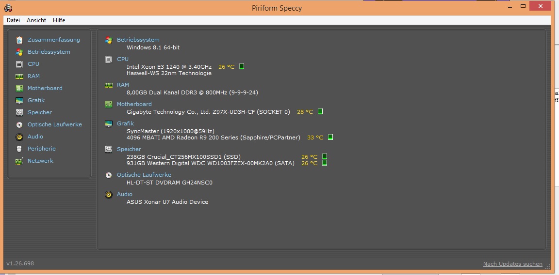

Sehen gut aus, aber an was für einen Controller hängt die WD, dass sie nur im SATA 1.5Gb/s Modus läuft? Welches Board hast Du?
PS: Sehe ich gerade im Anhang des Eingangsposts, das GA-Z97X-UD3H und hat nur Ports von dem Z97. Gibt es eine Zusatzcontrollerkarte? Wenn nicht, tausche vielleicht mal das SATA Kabel der WD.
Möglich das dass Kabel einen Bruch hat, und dadurch ist die HDD öfters nicht eingebunden, und auch das SATA Kabel an einem anderen Port wechseln.

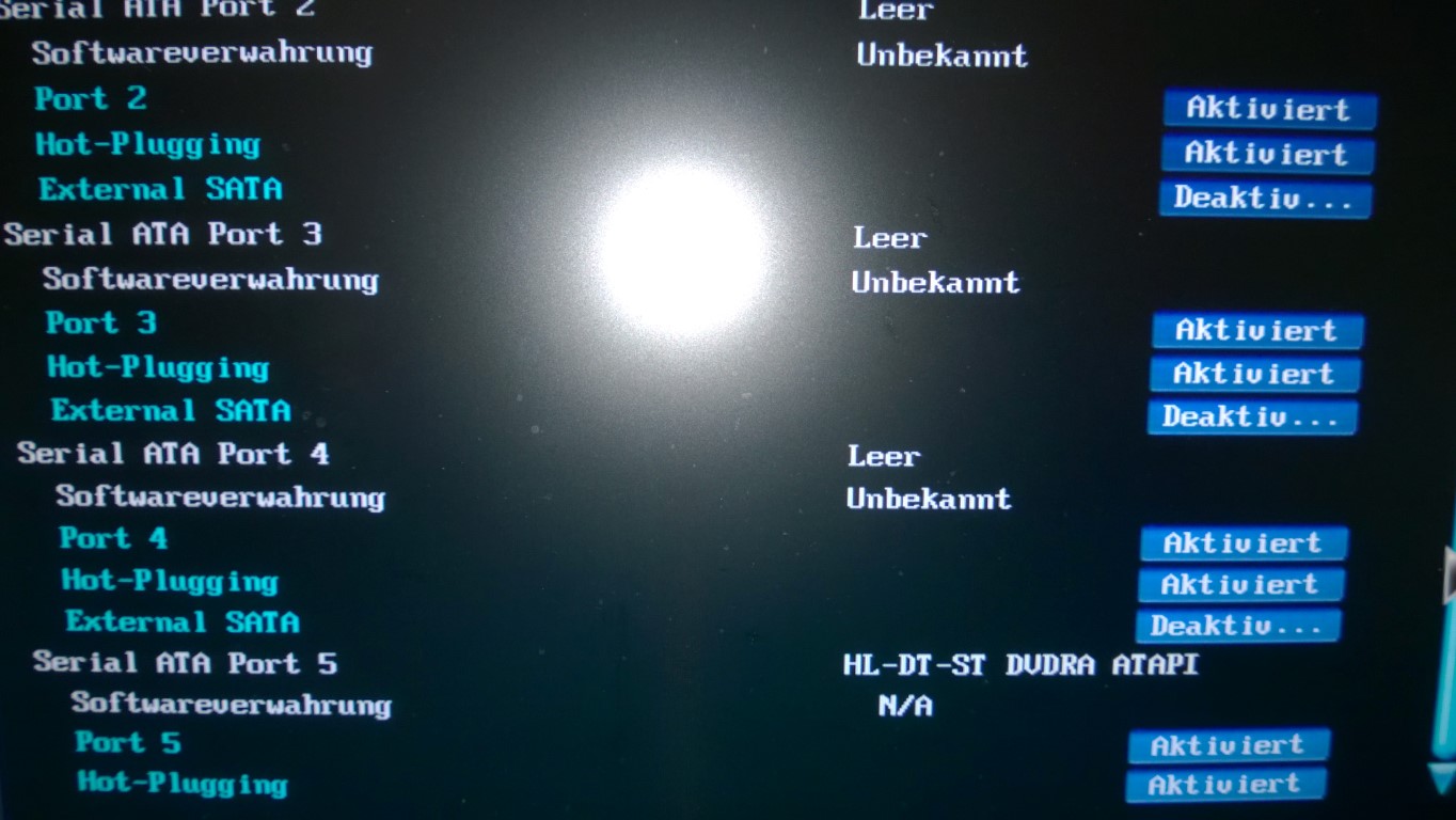

Da wäre zuerst die Frage zu klären, wo die im BIOS auftaucht oder eben nicht. Bei der Bootauswahl zeigen moderne BIOS / UEFI meist nur noch Platten an, die auch bootfähig sein könnten. Solche die keine Partition haben die als bootfähig markiert ist, erscheinen dort dann gar nicht, wohl aber unter Windows. Außerdem ist das ein Gigabyte Board und bzgl. Storage und SATA Controllern war die schon immer etwas komisch, haben gerne veraltete ROMs im BIOS, etc.
Müsste die HDD dann nicht hier auftauchen? Hat nur Gigabyte so ein komisches BIOS, hatte das irgendwie anderst in Erinnerung.
Normalerweise sollte da die Platte auftauchen, koennte aber auch mit der Stromversorgung der Platte zusammenhaengen also nicht nur das SATA Kabel ueberpruefen sondern auch mal nachschauen ob das Spannungsversorgungskabel richtig fest drauf ist.
