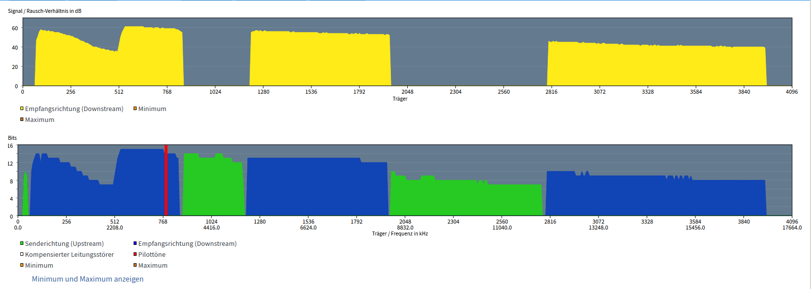

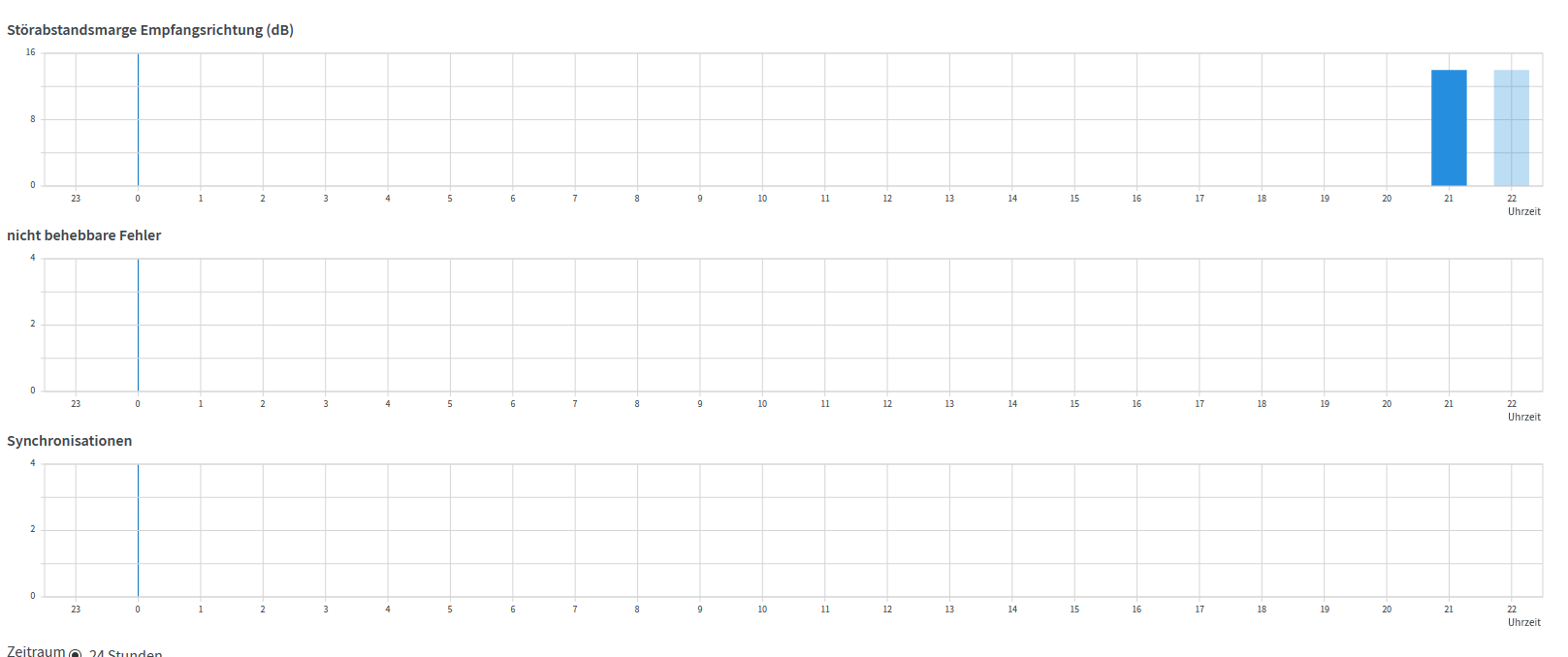

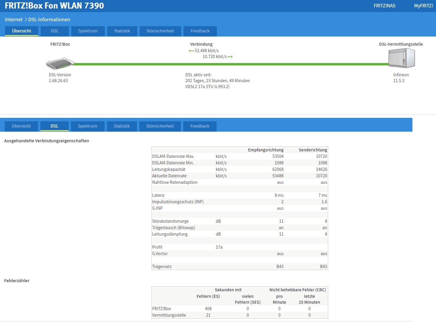

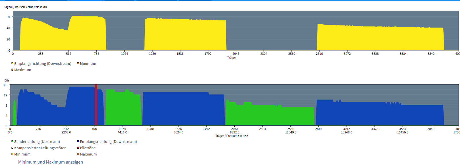

Es wäre auch hilfreich, wenn du hier alle Screenshots vom FritzBox Menü postest (DSL Informationen, DSL, Spektrum, Statistik)
Reaktionen: BFF
Hm..ich habs jedenfalls mit den beiligenden Kabeln nicht hinbekommen die 7390 ans laufen zu bekommen, DSL Sync hat nie geklappt.
Die 7412 ist ja von 1und1 gestellt, das ist quasi deren DSL Modem, habe aber wenig Lust mich mit denen zu Boxen und zich Techniker Termine auszumachen.
Screens im Anhang
Dann sage denen das Gerät geht nicht mehr und Du möchtest es austauschen lassen.
@der-junge
Warten, bis die Abbrüche wieder passieren, die Fritzbox nicht neu starten und dann hier ins Forum nochmal die Informationsseite wir in Deinem Bild d.PNG reinstellen.
Dann sehen wir eher, ob es die Fritzbox oder die Leitung ist.

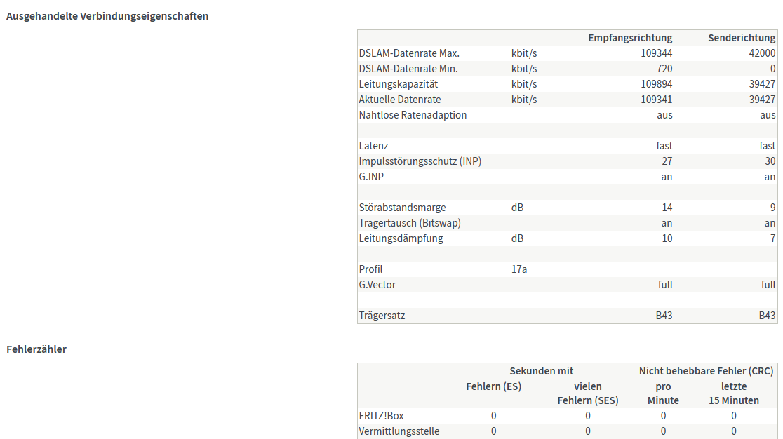

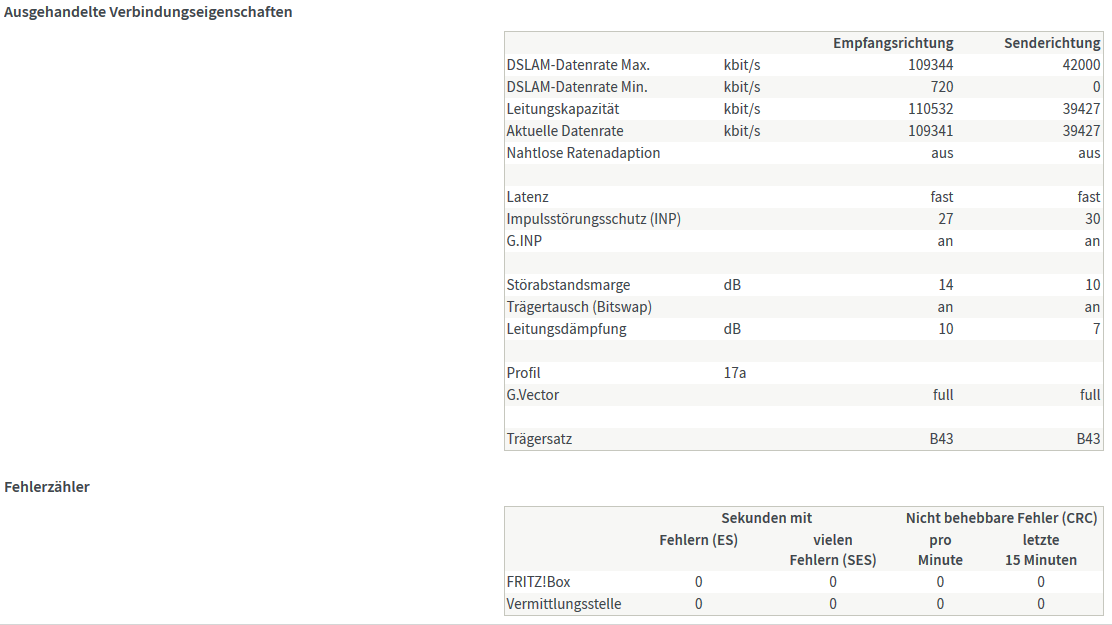

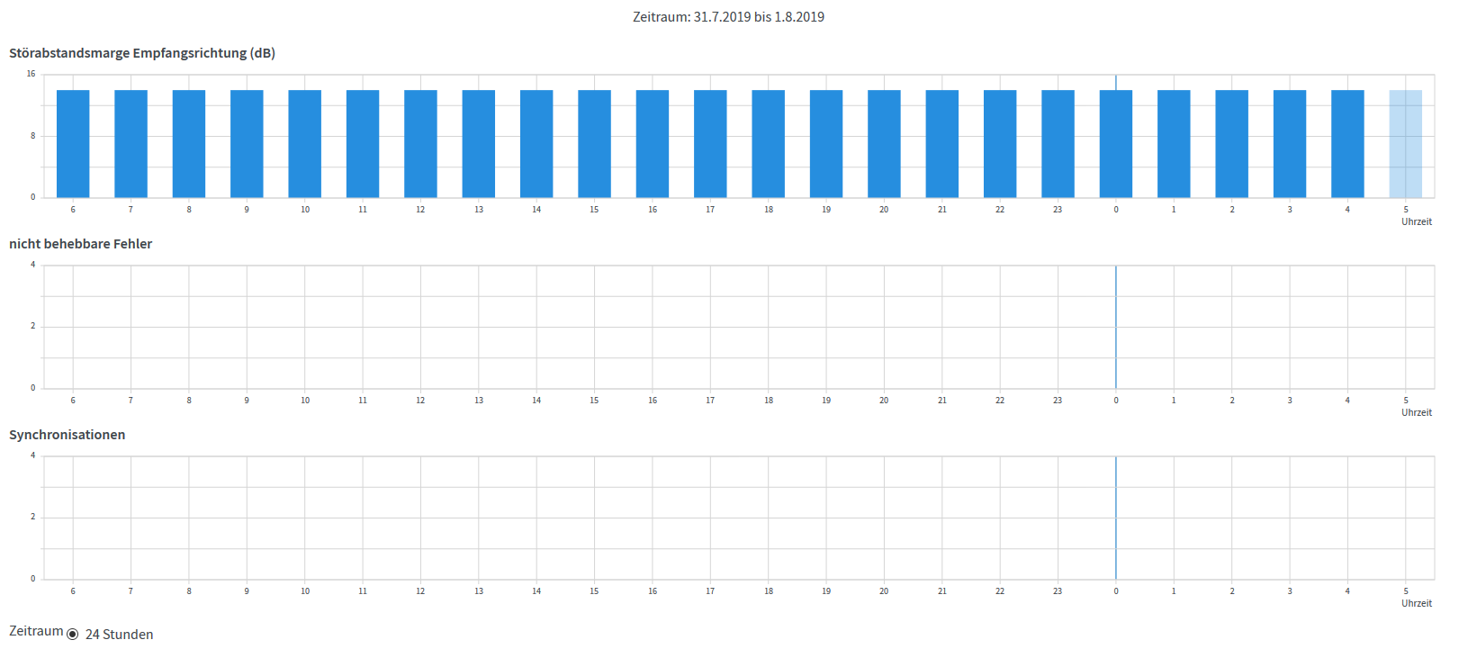

so jetzt war es wieder soweit, ein eifnacher Neustart der FB hats das Problem behoben, hier die Screens.

kein Internet bedeutet für mich ich kann keine website aufrufen, Steam verbindet sich nicht TS3 funktioniert nbicht etc...egal ob wlan oder lan
die oben eingestellten Screens sind von vor dem Neustart der FB, also vom Zeitpunkt wo es nicht funktionierte.
