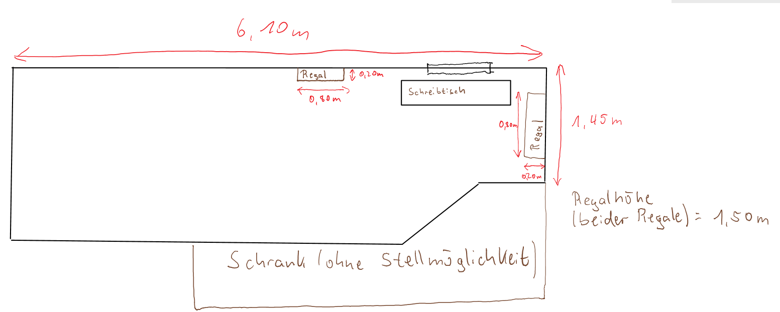

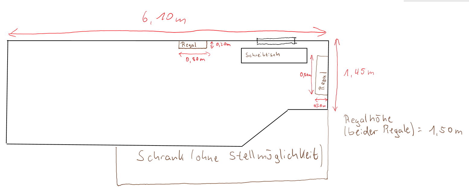

Was will ich? Zwei Lautsprecher, die auf Hängeregalen Platz haben.
Sollte ich den Subwoofer behalten, oder lieber auf Lautsprecher mit Tieftönern und Bassreflex (nach vorne gerichtet) achten?

Zu guter letzt noch eine kleine Skizze.

Keine Möglichkeit die noch auf den Schreibtisch zu stellen ? (besseres Stereodreieck)

Wenn sie direkt an der Wand aufgestellt werden ist es normalerweise besser, wenn das Bassreflexrohr nach vorne weißt. Nach hinten benötigt man meist etwas Abstand zur Wand.

Abgesehen davon ist die geplante Platzierung der Lautsprecher sehr unguenstig, zum einen wegen dem Stereodreieck zum anderen wegen der Wandnahen Platzierung, hier werden die meisten Kompakten mit rueckwaertigen Bassreflexport unter ihren Moeglichkeiten bleiben.
Das ist natürlich bitter, von der technischen Seite.
Eine gute Nachricht habe ich allerdings und zwar nimmt hier ein neuer Schreibtisch seinen Platz ein, und ein Sterodreiech wäre dann kein Problem mehr.
