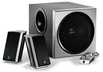

Ich stehe wieder mal sehr wahrscheinlich vor einem neuen Kauf, denn meine Lautsprecher haben kürzlich ein Problem bekommen. Genauer gesagt, der rechte Lautsprecher meines 2.1 Systems ist irgendwie plötzlich leiser als der linke. Die Balance in der Software ist aber normal eingestellt. Wenn ich mit Kopfhörer Musik höre, ist es auch normal. Echt schade. Der rechte Lautsprecher ist aber gar nicht kaputt, denn wenn ich die beiden Kabel am Subwoofer vertausche, dann ist der linke Lautsprecher leise. Also ist der Verstärker im Subwoofer kaputt?
Mein Lautsprecher ist momentan das Logitech Z2300:
Ich war sehr zufrieden mit dem Z2300 und hat all die Jahre super geklappt bis auf jetzt plötzlich :(

Eieiei, weisst du was gerade passiert ist? Ich habe die Logitech an mein Handy angeschlossen und tada es ist nichts kaputt am Lautsprecher. Oh weh oh weh bitte Gott lass es nur Software oder von mir aus der Adapter sein xD einfach nicht die Soundkarte...

Ok habe den Fehler gefunden: Software! Nach einer Neuinstallation der Soundkartentreiber funktioniert alles wieder super. Absolut nichts war kaputt. Irgendetwas hatte anscheinend an der Software rumgehackt vielleicht auch andere Programme.
