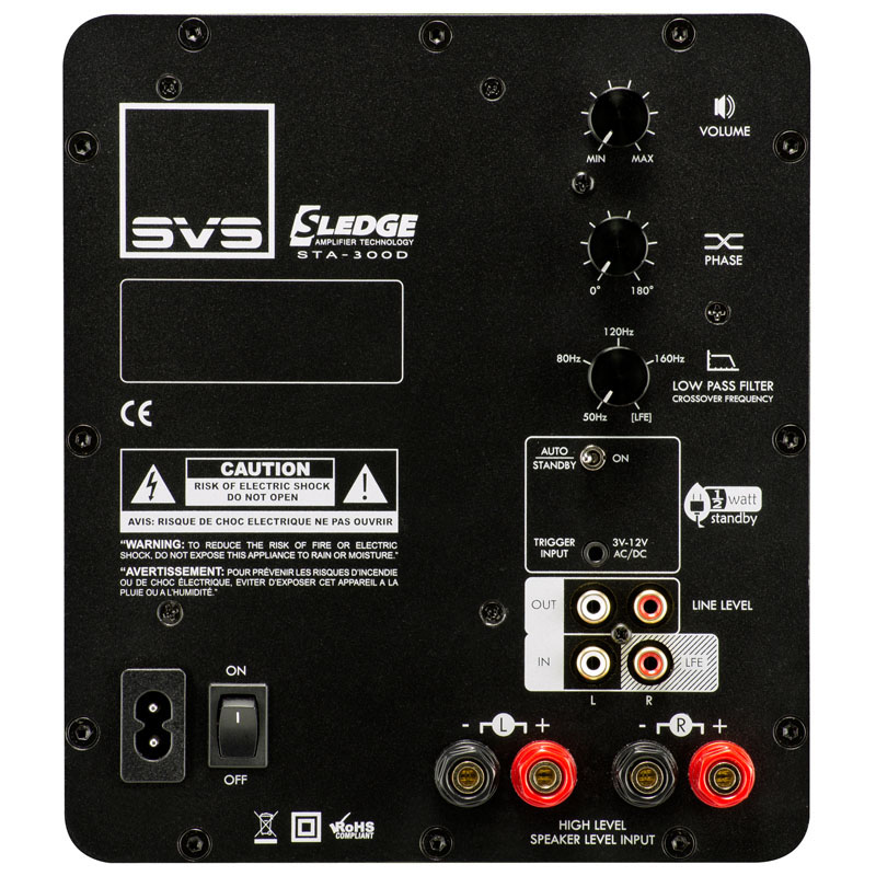

Ich wollte nochmals wegen dem zusätzlichen Subwoofer fragen. Was haltet ihr von dem SVS PB-1000? Passt der zu den A5+? Oder habt ihr etwas besseres im gleichen Preissegment wie die SVS PB-1000 für die A5+?
Wie wäre da die Verkabelung mit den A5+? Die haben ja einen Stereo Ausgang mit vollem Spektrum. Muss ich die mit dem Stereo Eingang des PB 1000 verbinden oder muss ich lieber ein Y Kabel nehmen? Ausserdem was ist mit LFE? Brauch ich sowas? Ist ein Hoch- oder Tiefpassfilter noch nötig? Fragen über Fragen hehe... Ich danke dir sehr herzlich für deine Hilfe :)

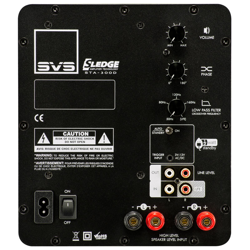

Hier die Rückseite des Subs.
Du verbindest den SUb mit dem LFE eingang und stellst die Crossover Frequenz auf die untere Frequenz der Audioengine.
Ah ok, die Frequenzeinstellung habe ich verstanden. Aber welches Kabel benötige ich da genau für diesen LFE Eingang und den Ausgang der A5+? Ein Dual Chinch zu Single Chinch?
Ja, dürfte genau so sein. Ich hatte lange keinen Subwooer mehr in Betrieb (meine Lautsprecher spielen tiefer als einige günstigere Subs), aber wenn ich mich recht erinnere, muss es genau so ein Kabel sein.
Ok tip top. Ich frage mich halt nur, wieso der Sub zwei Eingänge hat, wenn man doch nur den rechten Eingang braucht. Komisch komisch...
