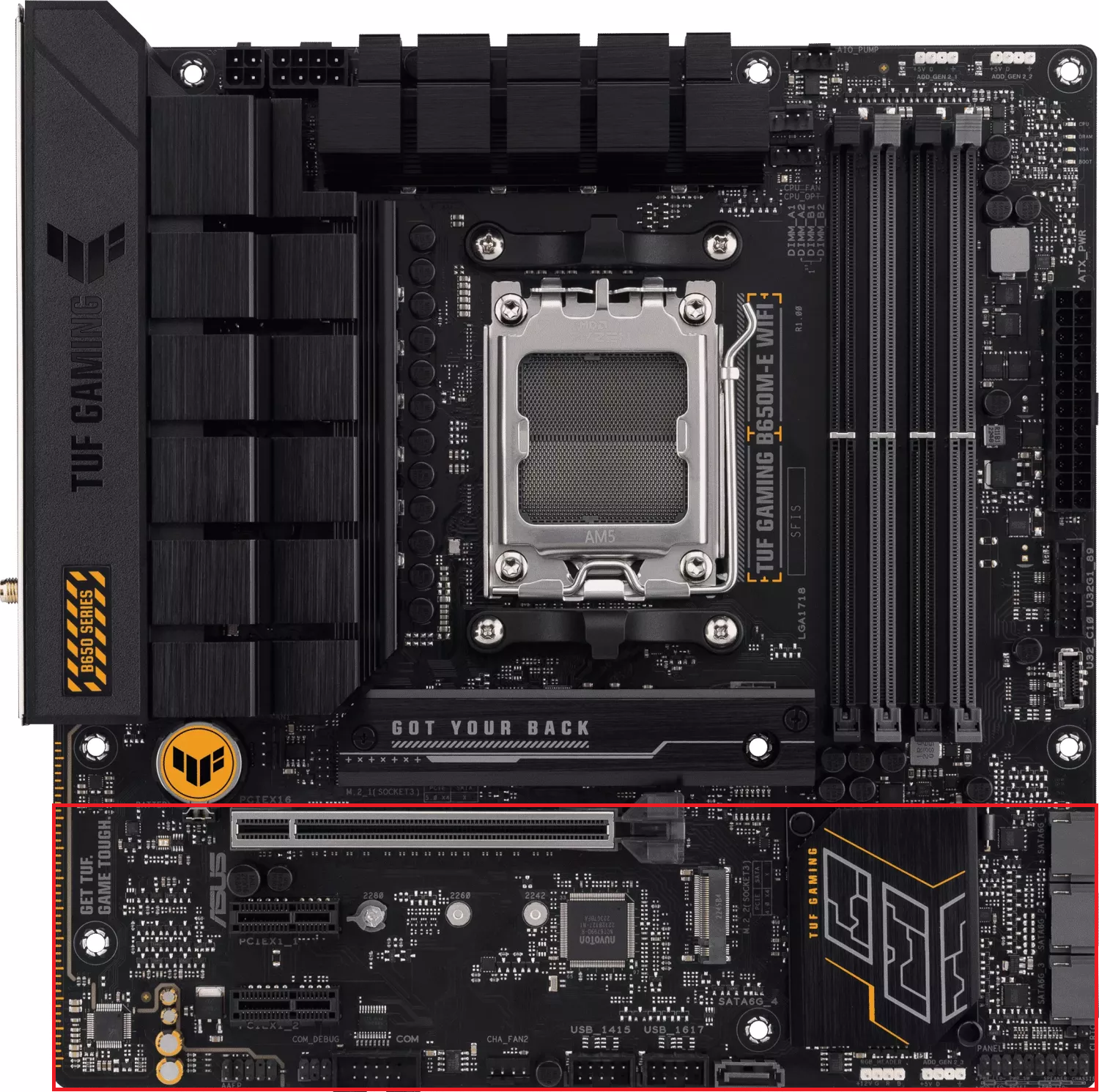

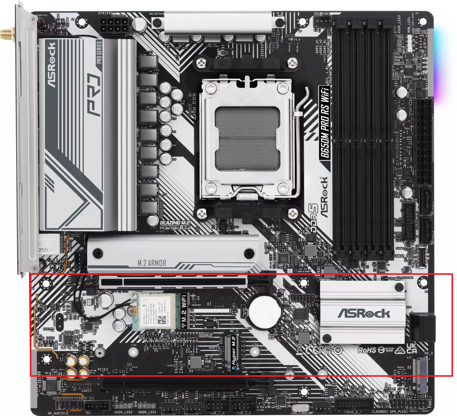

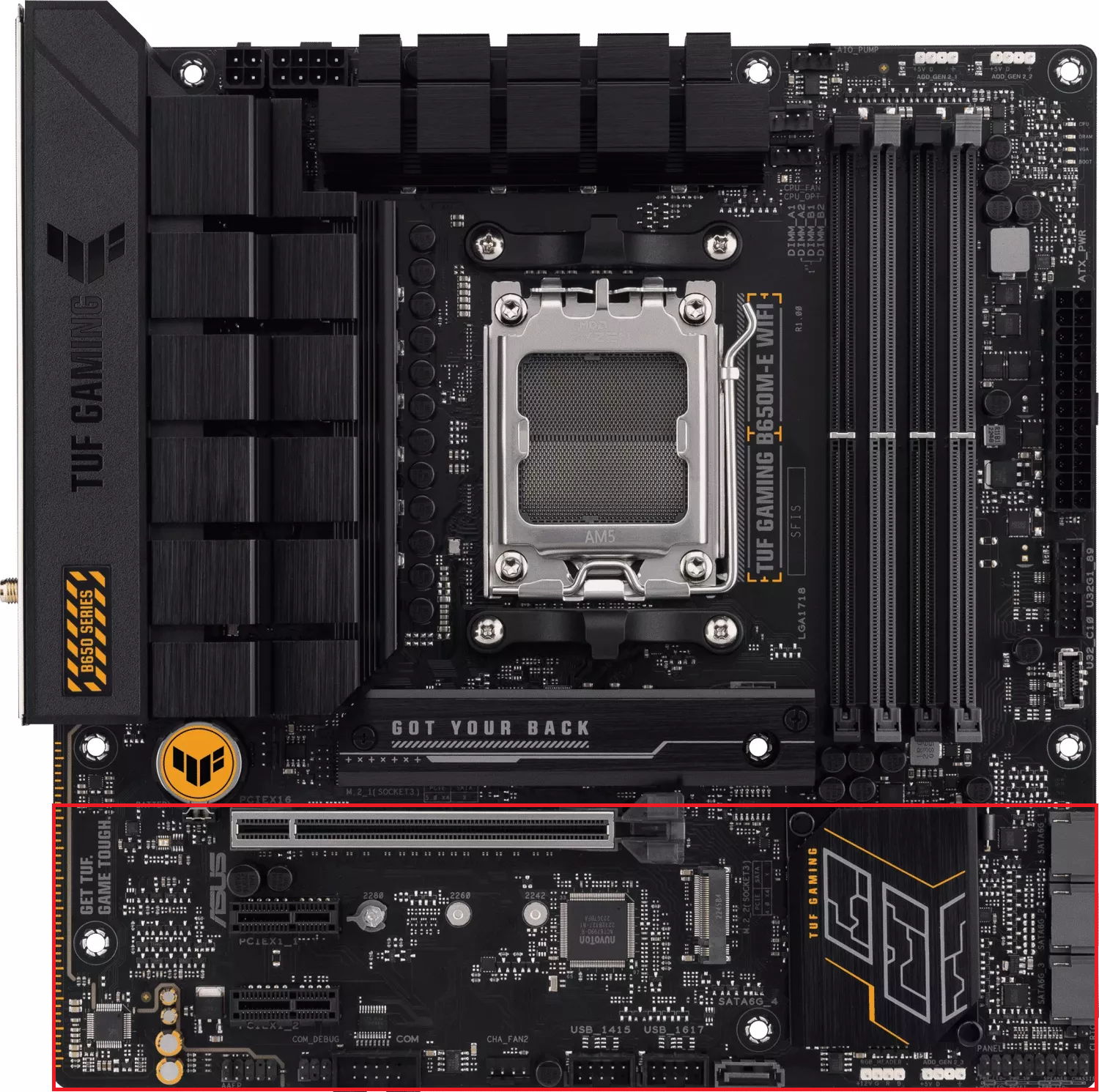

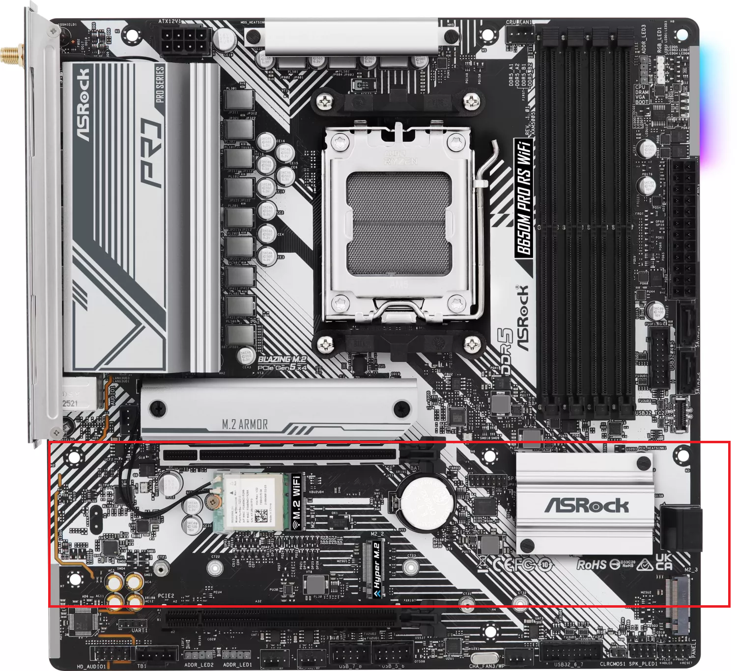

bei dem gehäuse und so ner dicken graka würde ich darauf achten ein MB zu nehmen bei dem der erste x16-slot auf der ersten möglichen position ist. bei den in #37 und #40 genannten ASRock-MBs ist das der fall, beim in #37 genannten ASUS-MB nicht.

Spopft schrieb:
Ich versteh nur Bahnhof
Der erste GPU Slot ist frühestens auf Höhe der zweiten Schraublöcher möglich, wenn du dir die Bilder anschaust sollte das zu erkennen sein bei den ASRock Boards.
Beim Asus Board ist der erste GPU Slot unterhalb, da hatte ich tatsächlich nicht so genau drauf geachtet.
Ein Problem kann es sein, wenn man eine dickere GPU nimmt das man dann zum einen die weiteren PCI Slots überdeckt, sprich mit weiteren Erweiterungskarten wird es eng wobei die heutzutage keine so große Rolle mehr spielen und gerade mit µATX das so oder so eng werden kann, mit Pech sind aber auch die Gehäuseanschlussplätze für USB ect. schwer zu erreichen.

siehe #43. um das nochmal etwas zu veranschaulichen:
rot markiert ist der bereich der von einer tripleslot-karte verdeckt wird.
