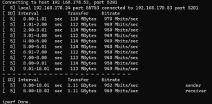

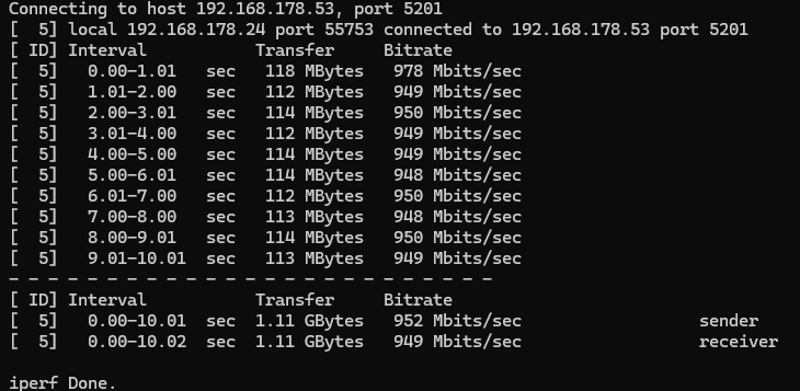

Hallo Leute, wollte mich hier mal mit einklinken.
Habe hier vom Programm iPerf gelesen und wollte es auch gleich mal ausprobieren.
Habe bei mir im Haus mal das Netzwerk zwischen verschiedenen Rechnern getestet, folgende Werte sind dabei herumgekommen:
ist das ok für eine normale 1Gb Leitung (Cat7) inkl. Switch dazwischen?

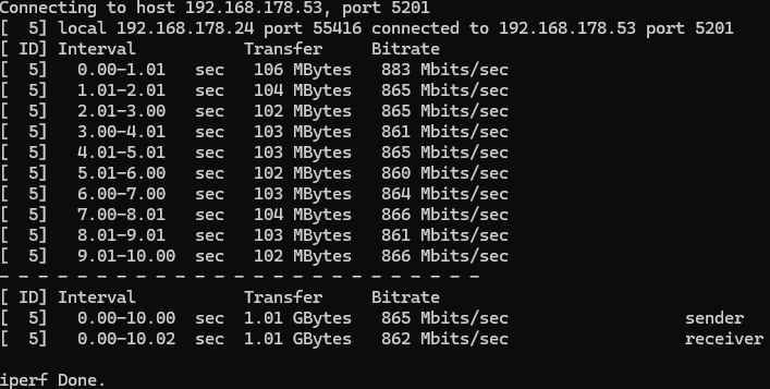

Der Gamingrechner meines Sohnes ist mir bei den Messungen aufgefallen:

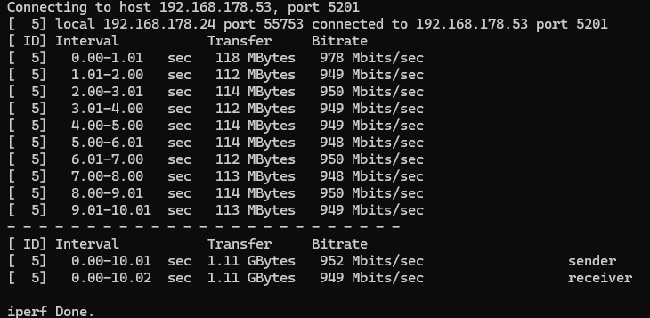

Da an derselben Dose mit dem Test eines Laptops auch über 950Mbits anlagen, konnte es nur der Rechner/die Netzwerkkarte seines PCs sein.
Gleich mal zu Realtek auf die Seite und den neuesten Treiber geladen, der war von 2024. Der Treiber auf dem Rechner war von 2021.
Danach lief auch bei diesem Rechner alles auf ca 950Mbits. :)
