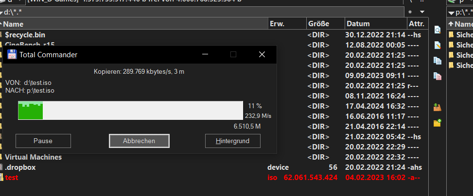

Ich setze den Total Commander ein, der zeigt beim Kopieren auch den Durchsatz an.
Wenn ich von meinem PC zum NAS kopiere (QSW 1108-8T hängt dazwischen), dann erreiche ich ca, 270MB/s bei großen Dateien (die HDDs im NAS begrenzen hier).
Beispiel (ISO von SATA-SSD --> NAS):
