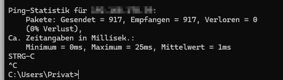

Ping sieht gut aus:

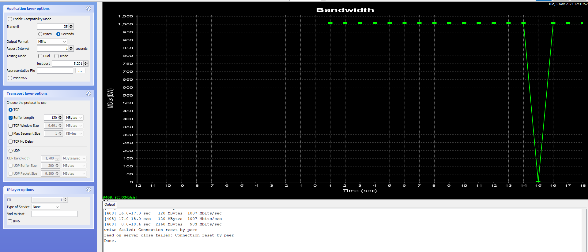

Bandbreite muss ich bei UDP mitgegeben. Wenn ich den Buffer nicht anhake wird das Ergebnis deutlich schlechter:
@foofoobar Prinzipiell ist mir der Unterschied zwischen TCP und UDP bekannt. Ich habe auch TCP probiert aber ich komme mit den Parametern nicht so richtig klar.
Obwohl ich 35 sec oben einstelle bricht er vorher ab:
