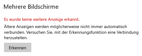

Ich habe einen neuen PC zusammengebaut (siehe meine Signatur) und meine alte Bildschirme angeschlossen. Alles lief reibungslos.
Auch habe ich meinen neuen Monitor (LG UltraGear 24GN600-B) an meinen Rechner angeschlossen. Zu Beginn lief es wunderbar ohne Probleme.
Ich vermute nach dem AMD Adrenalin Grafikkarten Treiber Update hat es nicht mehr funktioniert.
Auch eine ältere Version Installation hat nichts gebracht.
1. Monitor angeschlossen mit DP
2. Monitor angeschlossen mit HDMI
Habe versucht beide mit DP aber 2. Bildschirm wird nicht erkannt. Auch habe ich Kabeln getauscht. Immer das selbe Spiel. 2. Bildschirm wird nicht erkannt. Habe sogar den Bildschirm von meinem Sohn angeschlossen, funktionierte auch nicht.
Windows + P hilft auch nicht weiter.
Auch kann ich nicht mehrere Bildschirme anzeigen lassen.
Was kann ich tun?
einfach mal mit dem AMDCleanupUtility den Treiber deinstallieren und danach frisch installieren
Ich habe gerade festgestellt, dass bei meiner Grafikkarte ich nur Bild bekomme, wenn ich den 1. Slot DP benutze. Die weiteren 2 DP Slots und 1 HDMI Slot bekomme ich kein Bild.
Ich führe mal AMD Cleanup durch und installiere Treiber neu
PS: Hat geklappt.. Wahnsinn.. Und ich habe mich hier verrückt gemacht :freak:
Vielen Dank nochmals
