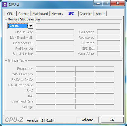

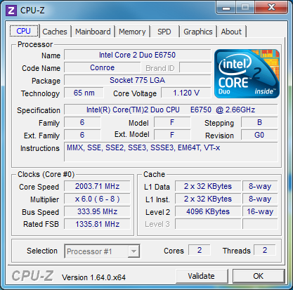

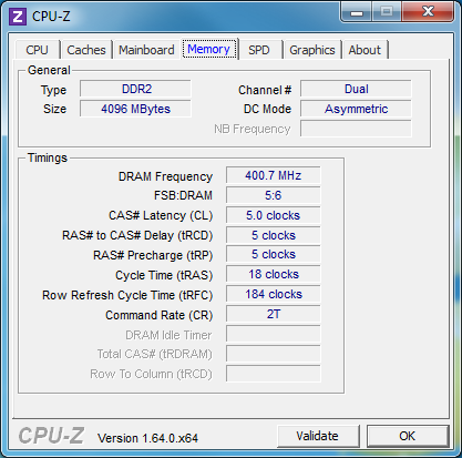

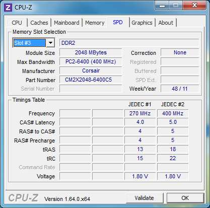

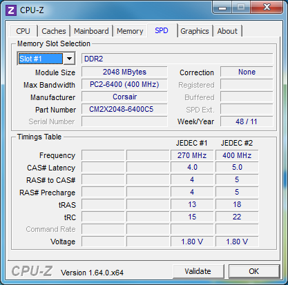

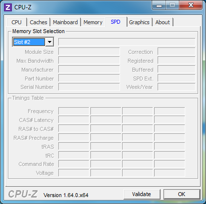

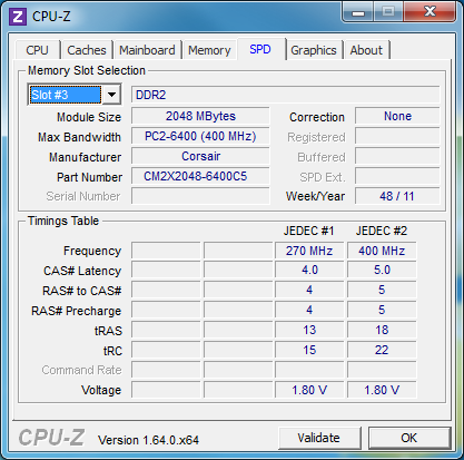

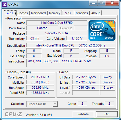

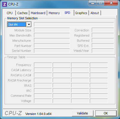

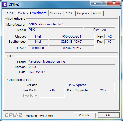

Poste aber zunächst bitte mal ein paar Screenshots von CPU-Z (Reiter Mainboard, CPU, Memory und SPD). Beim Reiter SPD bitte von jedem Slot ein Screenshot machen.

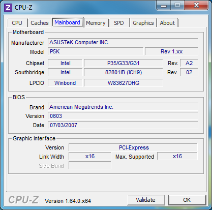

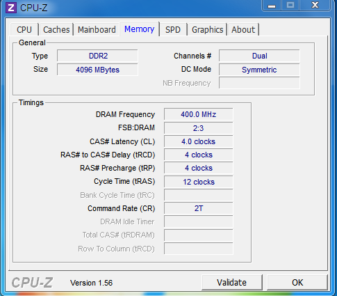

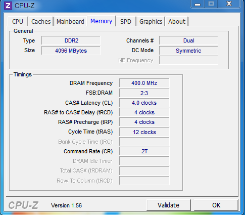

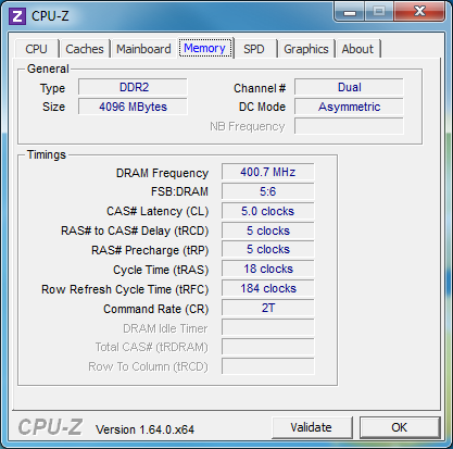

Ich habe nun lediglich zwei (2xCorsair) auf dem Mainboard. Damit läuft es stabil. Wäre natürlich trotzdem cool wenn ich wieder alle vier Riegel benutzen könnte. Daher mal die Screenshots von CPU-Z.
Bringt euch das was oder soll ich wieder alle vier einbauen und nochmal Shots von CPU-Z machen?

Hi.Dein Corsair speicher läuft ja trotz dualchannel und gleicher Bestückung nicht syncron,sollte er aber.Hast du den auf auto stehen oder eigene Timings?Dual channel mit Mischbestückung ist immer schwierig aber im single Mode lief er bei dir ja auch nich oder?
Du hast ja sämtliche Bestückung probiert sagtest du ja.Vielleicht probierst du mal eigene Einstellungen etwas spannung erhöhen usw.Mischbestückung kann auch asyncron laufen aber bei gleichen ram bausteinen schon syncron bei mir aufjedenfall.

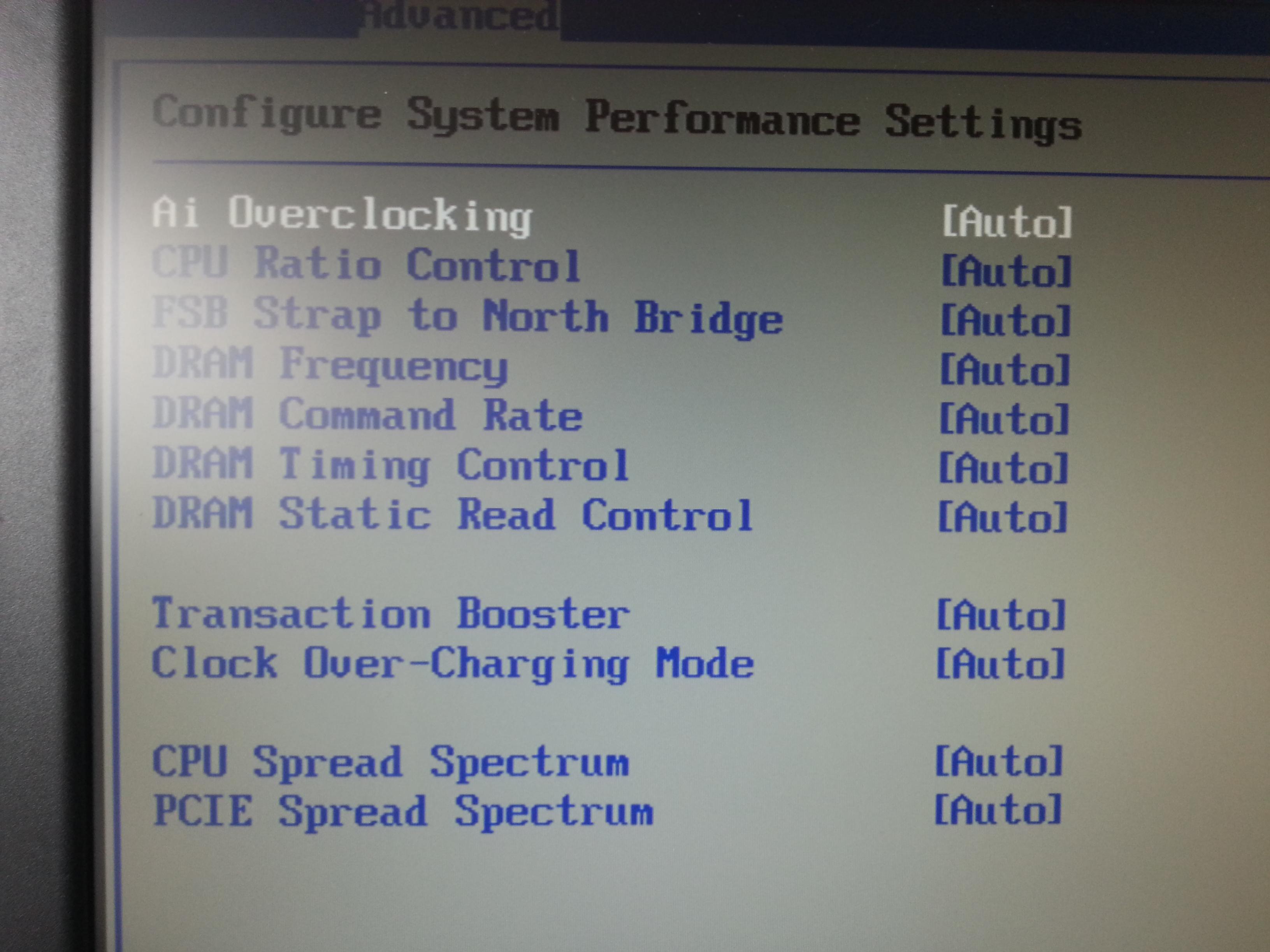

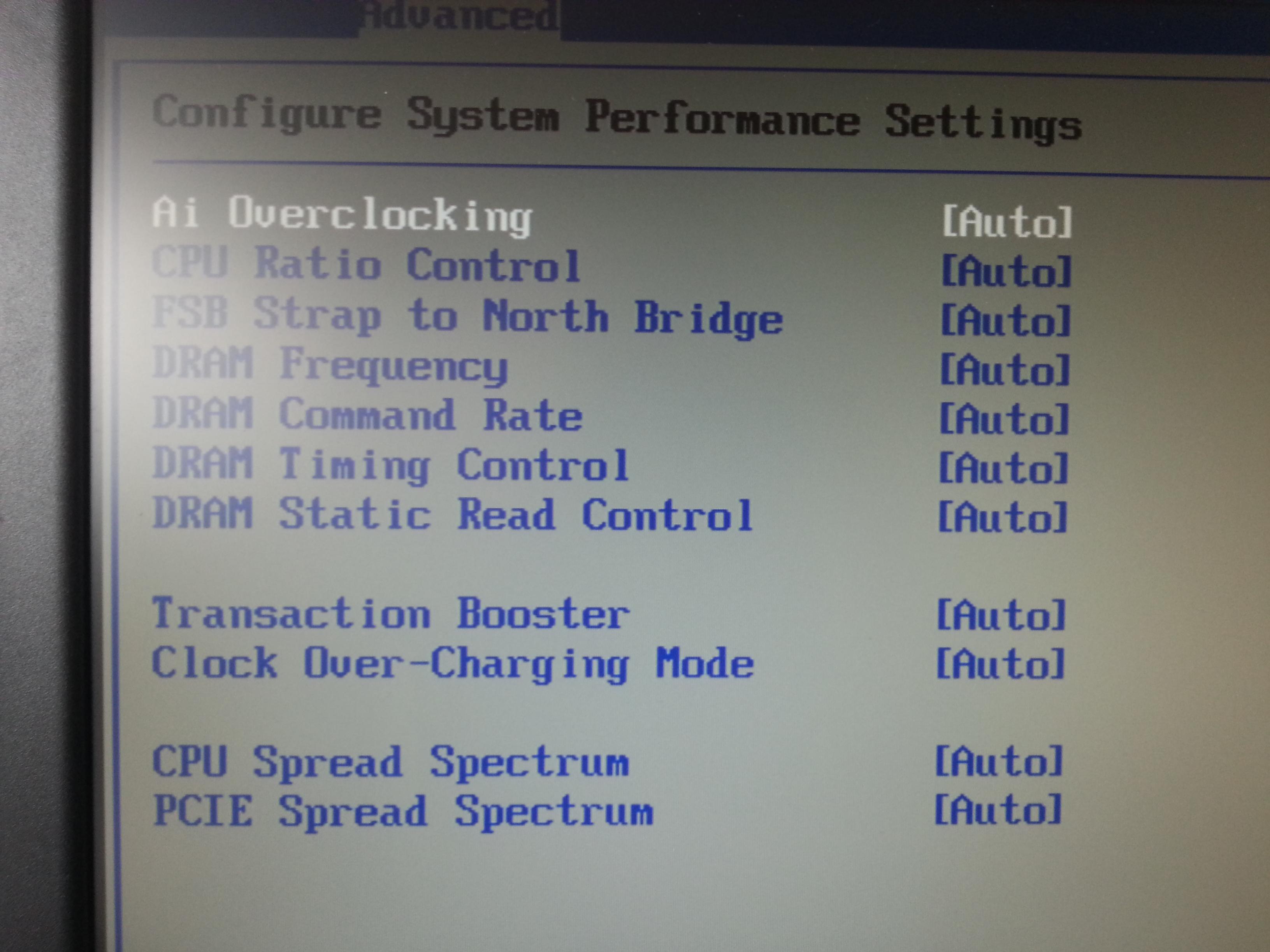

Ich habe mal nachgeschaut und folgende werte sind wie folgt belegt:
DRAM Frequency: Auto
DRAM Command Rate: Auto
DRAM Timing Control: Auto
DRAM Static Read Control: Auto
Ich kenne mich leider überhaupt nicht mit Spannungen beim Mainboard aus. Sind das die korrekten Punkte?

nö, aber DRAM Command Rate könntest du von AUTO auf 2T setzen.

Sam Bucca schrieb:Ich kenne mich leider überhaupt nicht mit Spannungen beim Mainboard aus. Sind das die korrekten Punkte?

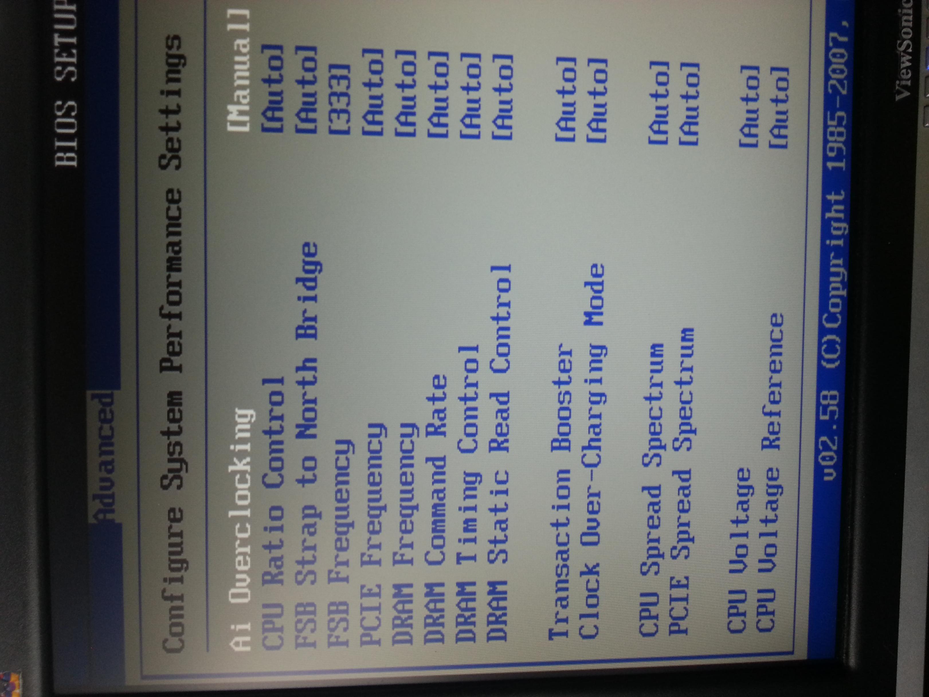

Nein, schaue nach "DRAM Voltage" und "North Bridge Voltage". Die Einträge sind im Menü "Advanced" -> "Jumper Free Configuration" zu finden.
Ich würde dabei wie folgt vorgehen:
Zunächst nur die RAM Spannung einstellen: 1,80 - 1,85 - 1,90V (in Schritten).
Reicht das nicht, zusätzlich mit der Northbridge Spannung spielen:
RAM Spannung: 1,80 - 1,85 - 1,90V
NB-Spannung nur 1,40V testen (auf die nächst höhere Stufe "1,55V" würde ich nicht gehen)

Hi.Bei dir steht ja auch alles auf Auto.
Auf manuell stellen und dann sollte es auch möglich sein seine eigenen Werte einzutragen.
Übertaktung ist auch aktiv und steht bei dir auch auf auto (Ai Overclocking)Asus internes Übertaktungs Option.
Einige optionen werden nicht angezeigt wenn alles auf (auto)steht.
Auf manuell stellen und dann unter dram Voltage die Spannungen verändern.

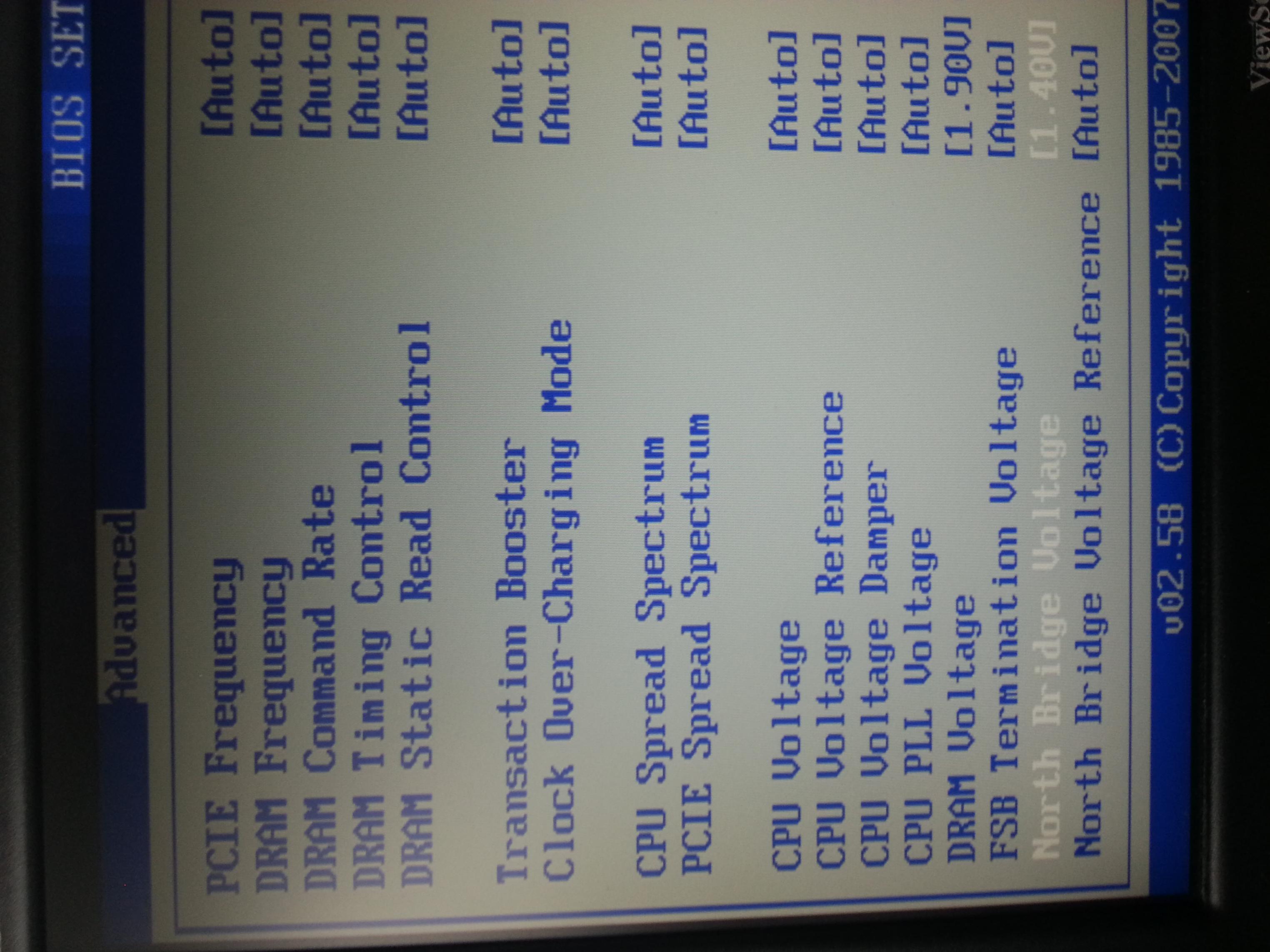

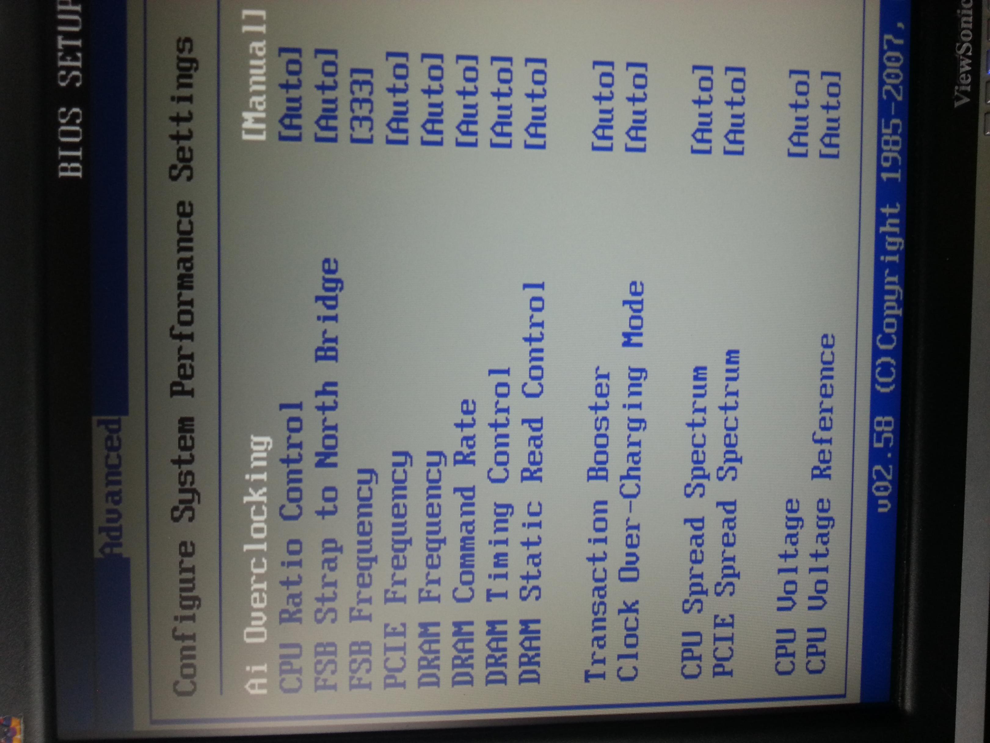

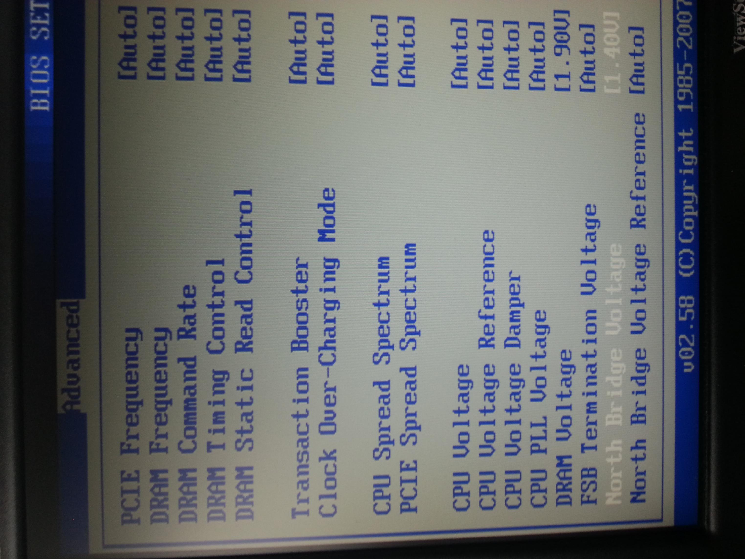

Ich habe jetzt mal gespielt an den Einstellungen. Ausgangssituation ist die, dass ich den Patriot RAM wieder eingebaut habe (mit nur den beiden CORSAIRS lief es):
Slot 0: PATRIOT
Slot 1: CORSAIR
Slot 2: PATRIOT
Slot 3: CORSAIR
Dann habe ich "AI OVERCLOCKING" auf "Manual" gestellt. Anschließend die "DRAM Voltage" bis 1.90V schrittweise hochgestellt und nach jedem Schritt einen Memtest gemacht. Leider hat das nacht gereicht daher habe ich die "North Bridge Voltage" bis 1.40V schrittweise hochgedreht. Bei jedem Schritt habe ich jede Kombonitation der "DRAM Voltage" ausprobiert. Jedes mal natürlich einen Memtest. Die restlichen Einstellungen habe auch auf "Auto" gelassen.
Leider führte jede dieser Einstellungen zu Fehlern im Memtest.
Ich habe die BIOS einstellungen angehängt. Hat jemand noch eine Idee?
Slot 0: PATRIOT
Slot 1: CORSAIR
Slot 2: PATRIOT
Slot 3: CORSAIR
