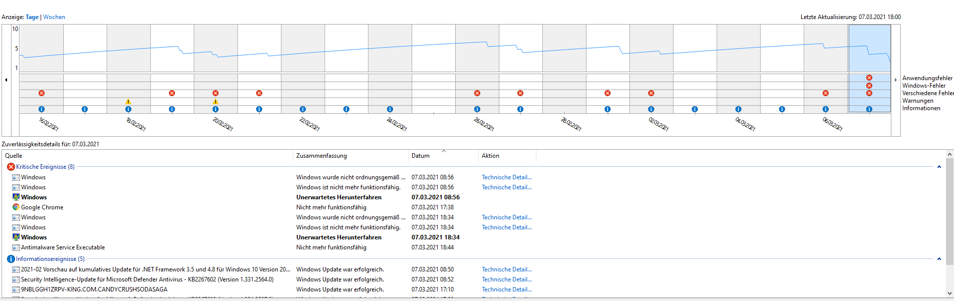

was steht im zuverlaessigkeitsverlauf

Zuverlässigkleitsverlauf? Der müsste maximal offenbaren, dass eines der Updates, mindestens, unzuverlässig ist. :)

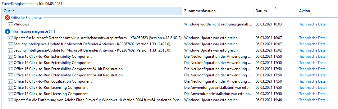

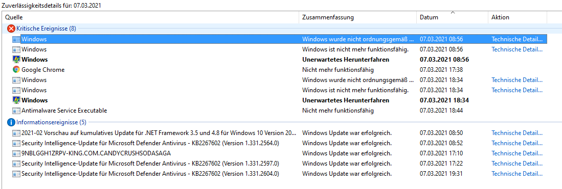

Die roten Einträge vom 6.3., 2.3, 1.3., 27.2., 26.2., 21.2., 20.2., 19.2. und 16.2. sind alle "Windows wurde nicht ordnungsgemäß heruntergefahren". Das wundert mich ehrlich gesagt. An diesen Tagen hatte ich keine Bluescreens, ich fahre den PC immer herunter und schalte die Steckdosenleiste erst aus, wenn das blaue Licht am Gehäuse aus ist und keine Lüfter o. Ä. mehr zu hören sind.
Ich hatte die letzten Woche Probleme mit Microsoft Office. Manchmal ließ es sich nicht starten (Fehler 0xc0000142), dann ging es nach einem Neustart wieder. Habe das aber als typische Office Krankheit nicht weiter verfolgt und hoffe, dass sich das mit den Updates gestern erübrigt. Heute startet Excel z. B. erfolgreich.
wie weit kommst du da zurueck? Findest du den Anfang der roten EIntraege?
Leider nur bis zum 24.1.21, in der Ereignisanzeige reicht dieses Ereignis bis 19.9.2020 zurück - ältere Einträge gibt es nicht.
