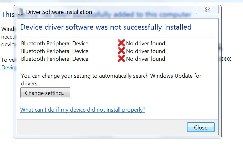

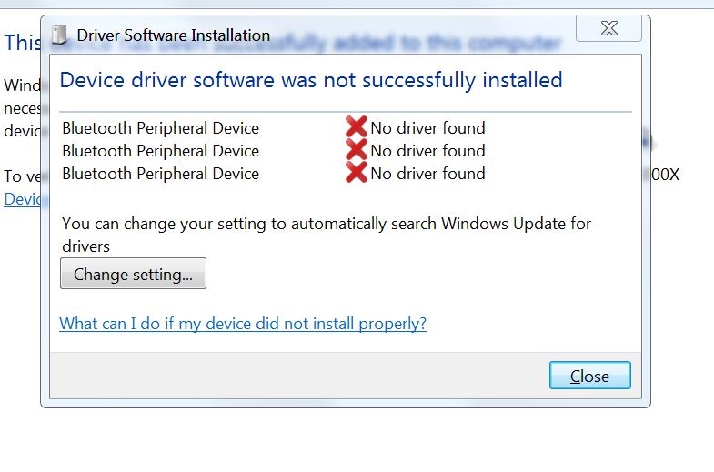

Das Problem ist, dass er mein Headset dann nicht richtig installiert.
Es kommt dann: (siehe Bild) Driver.JPG
Aber es gibt auch keine Treiber von Sony, die man installieren könnte.
Das sieht eher so aus als ob Windows der Bluetooth A2DP Treiber fehlt.
Windows 7 und ich meine 8/8.1 liefern den nicht mit, der müsste beim Stick dabei sein.
