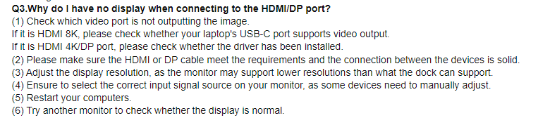

Ich habe jetzt bei mir hier diese Docking Station gefunden, aber an welchen Merkmalen kann ich feststellen, ob es sich um eine normale handelt, die einen USB-C-Anschluss mit Video Output verlangt oder um eine mit externer Grafikkarte wie species_0001 beschrieben hatte? Ich bräuchte eine mit externen Grafikchip, womit ich zb. auch auf YouTube etc. Videos und Filme wiedergeben kann ohne Probleme. Spielen muss nicht sein.
In den Q&A heißt es bei 8k braucht man video output, aber 4k anscheinend nicht.
