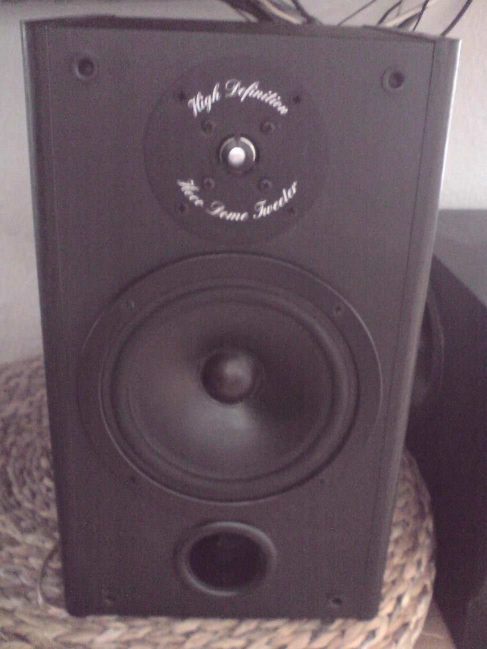

Hallo Leute,
ich besitze ein Logitech Z-5500 (Technische Daten) und hab im Keller einen einzelnen alten Speaker (HECO Interior Plus 2000) gefunden, den ich an der Anlage als Centre-Box anschließen möchte. Hab die Hoffnung das der alte Speaker einen besseren Klang als Centre-Box gibt als die original Box.
Der Speaker hat folgende Daten (Aufkleber auf der Rückseite):
Musikbel./music power 90 Watt
Nennbel./nominal power 60 Watt
Impedanz/impedance 4 Ohm
(Höhe: ca. 40cm / Breite und Tiefe: ca. 25cm)
Da ich im Audiobereich nur laienhafte Kenntnisse habe wollte ich euch fragen ob dieser Austausch sich lohnt? Eine weitere (dumme?!) Idee wäre beide Boxen (Logitech Centre-Box + HECO Box) an den Centre-Anschluss zu legen (sind ja nur Kupferdrähte), oder kann dann etwas kaputt gehen?
Freundliche Grüße!
EDIT: Angaben zur Logitech Centre-Box: 69 W (8 Ohm bei 1 kHz und 10 % Klirrfaktor)

Habs mal aus Neugier einfach ausprobiert beide gleichzeitig anzuschließen. Es funzt! HECO Membranen bewegen sich und der Sound ist von beiden zeitgleich und in etwa gleich laut.
Der Logitech Speaker bringt mehr Höhen und Mitten, die HECO Box ist zusätzlich etwas basslastiger.
