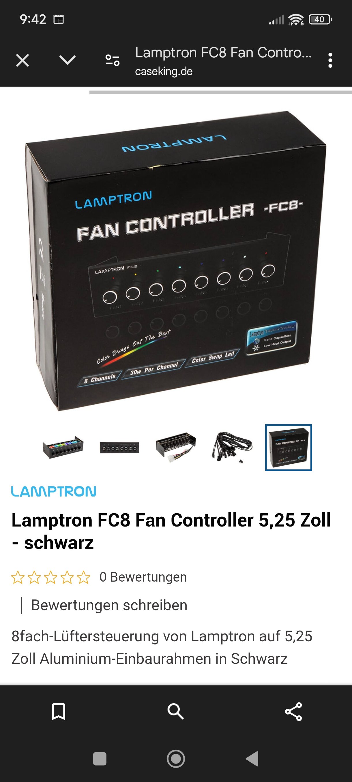

Hallo, hat bereits jemand oder kann mir jemand sagen ob und wie man 2 D5 Pumpen mit einem 5.25" Fancontroller steuern kann?
Ich baue mir den Thermaltake Tower 900 auf und möchte komplett auf Software verzichten was Lüfter und Pumpen angeht, der Fancontroller hat 30watt pro Kanal und lässt sich stufenlos 0-12V regeln

Das ist ein stumpfer Spannungscontroller der von 0-12V regelt und scheinbar gar kein PWM kennt.
Mir wäre keine D5 bekannt die das kann. Die D5 Pumpen laufen eigentlich alle mit 12V und lassen sich dann entweder via PWM Signal regeln oder haben eine eigene Steuerung drauf.
Das ist dann teils via Kabel auf Strom (Molex/Sata) und Tacho/PWM Signal via 4 Pin Stecker aufgeteilt.
Teils auch nur 3 Pin, dann wird nur das Tachosignal weitergegeben.
Wenn du eine D5 mit Strom via Molex kaufst und das Tacho Signal 3Pin auf den Controller steckst dürfte gar nichts passieren.
Allerdings ist die entscheidende Frage... musst du die Pumpen überhaupt regeln?
Eigentlich reicht es die einmal passend einzustellen und dann immer bei gleichem Speed laufen zu lassen.
Wenn du eh zwei im Kreislauf hast dürfte Durchfluss kein Thema sein.
Dann würde ich einfach eine mit Regler auf der Rückseite nehmen, die dann einmal einstellen und fertig.
Lüfter kannst du dann ja gerne mit deinen Drehreglern laufen lassen.
Wobei es auch sehr schöne teils auch autarke Systeme für Waküs mittlerweile gibt. Würde ich nicht mehr drauf verzichten wollen. Dieser Regler da ist eher aus den 90ern. :)
