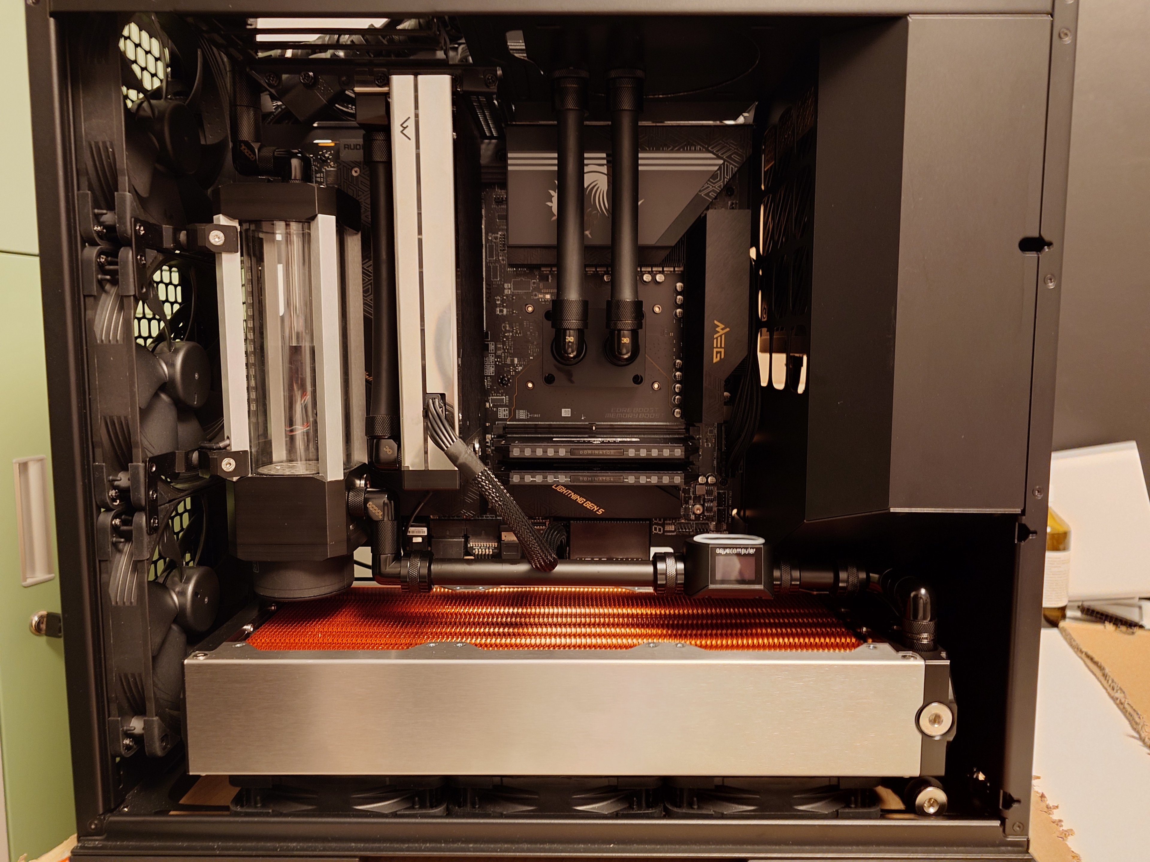

muss mir hier mal wieder Rat einholen 😁

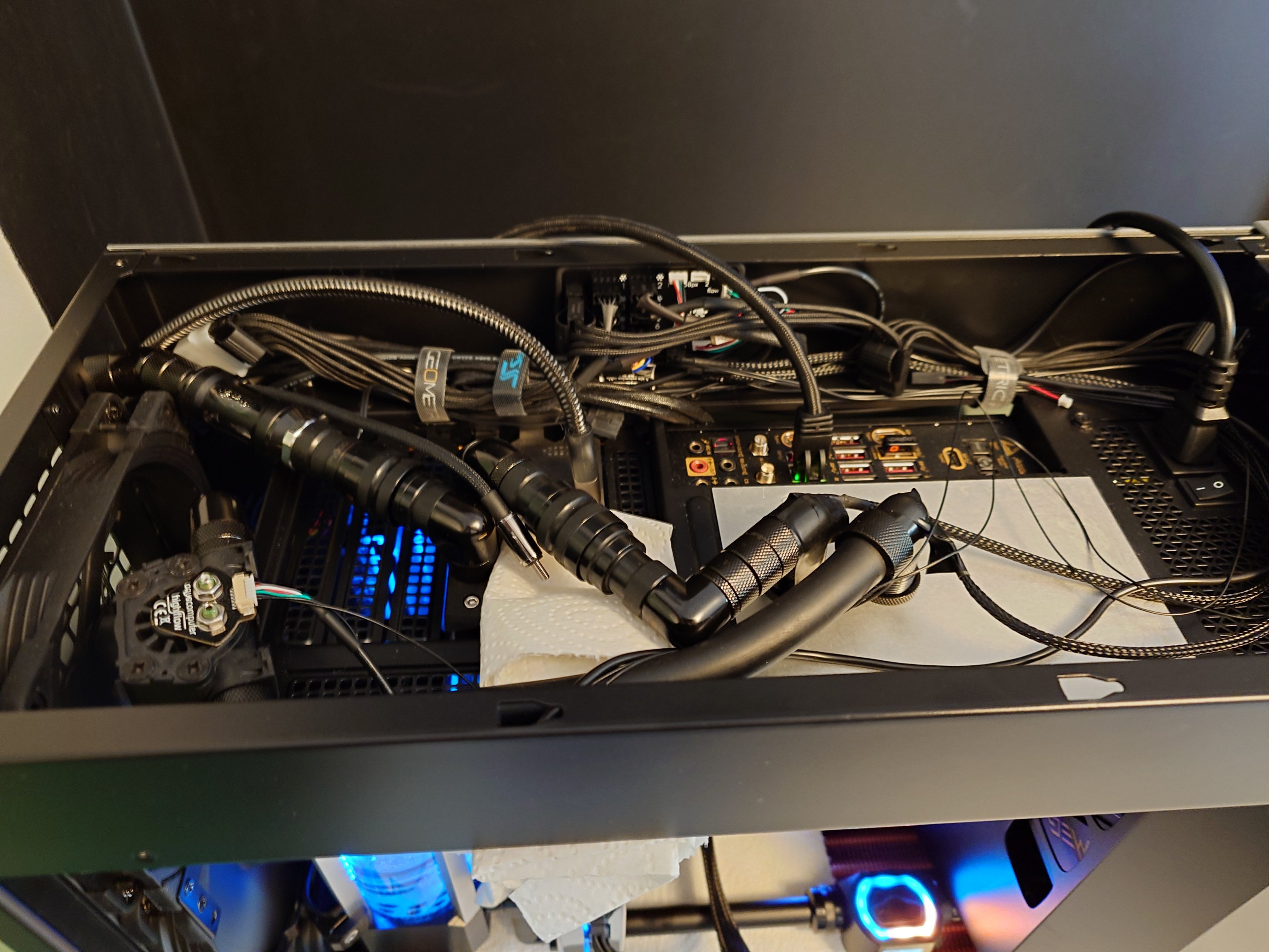

Habe mir eine neue Wasserkühlung zusammen gestellt. Neben CPU/GPU Block habe ich eine ziemlich verwinkelte Schlauch-/Rohrführung mit einigen Schnellkupplungen verbaut. Und - zumindest im Hinblick auf die Schnellkupplungen wurde es hier bereits vorhergesagt - die Pumpenleistung ist mau.
Zum Einsatz kommt eine D5 pwm von watercool. In einem ersten Testsetup zeigte der HF next einen Durchfluss von 156 Litern an.
Dann, nachdem ich alles im Case verbastelt habe, lief die Pumpe gar nicht erst an. Hab bisschen nachgeholfen, PC bisschen gedreht, Schläuche bewegt und dann war der Durchfluss hinter der Pumpe bei 136 Litern und vor der Pumpe laut HF lt bei 120 Litern.
Jetzt ist auch der Mora und der Durchfluss direkt hinter der Pumpe ist 118 Liter und vor der Pumpe, also nachdem das Wasser durch alles durch ist, 110.
Pumpe läuft mit voller Leistung und ist natürlich nicht gerade leise. Wenn ich die Pumpe auf 70 Prozent stelle, lande ich noch bei 62 und 50 Litern.
Von meinem vorherigen Setup mit weniger Schnellkopplungen und weniger verzweigter Wasserführung bin ich das nicht gewohnt. Aber eigentlich sind die Durchflusswerte ja OK!?
Oder macht es doch Sinn, vielleicht in eine zweite D5 zu investieren? Und wenn ja, parallel (z. B. Watercool Dual top für Mora) oder hintereinander?
Achso, und ein kleines Leck gibt es auch. In der Slot Durchführung ist es bisschen undicht. Wird bald getauscht.
Joa, also zumindest in meinen Augen.
Kannst du machen, aber wenn du es wirklich leise haben möchtest, musst du sowieso entkoppeln -> Dual Top aus Messing.
Nur mal so als Vergleich ich lasse meine D5 auf 0% laufen, also 2000rpm und habe unter 50l/h Durchfluss und keine Probleme.
Also den Dual top von watercool für die Montage am Mora ist (die Lautstärke betreffend) nicht zu empfehlen? Pumpenkopf ist pom oder acetal oder was!? Aber eine Entkopplung über "Gummischrauben" ist ja dabei.

Meine D5 läuft bei 44% und ist damit silent. Einen Mora habe ich nicht, aber 5 Schnellkupplungen, ein paar 90° Winkel und GPU/CPU Kühler so wie 3 verschiedene Radiatoren. Wie hoch der Durchfluss ist, habe ich nicht gemessen. Der Alphacool Core 1 braucht für seine maximale Kühlleistung etwas mehr Druck, als die 44% der D5 bei mir, die regelt dann auf 60% hoch, wenn die CPU eine gewisse Schwelle in der Volllast auf Single Core überschreitet. Zwischen 60% und 100% gibt es in Prime dann nur noch maximal 1-2° Unterschied.

Also zwei D5 Pumpen sind aus Durchflusssicht definitiv unnötig.

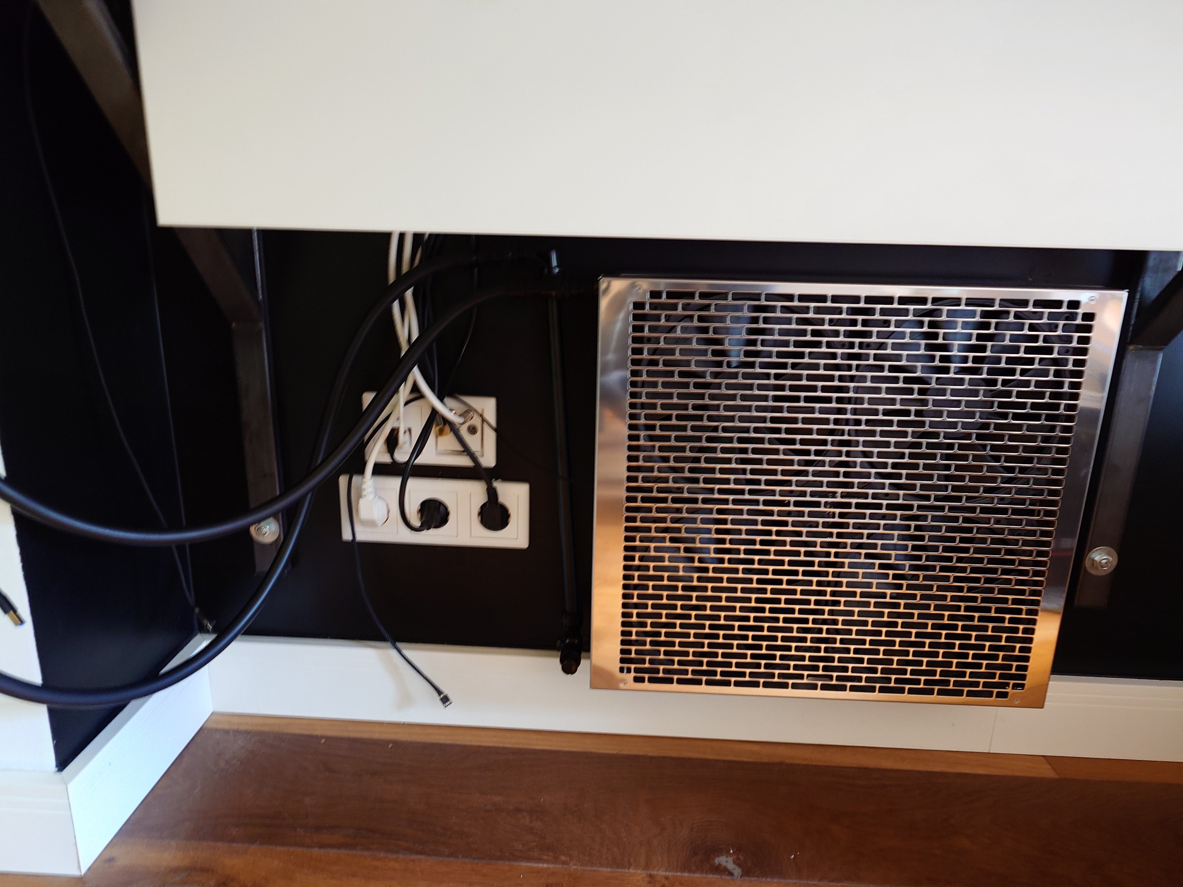

Ich habe mir in mein System eine 2. Pumpe eingebaut und es war eigentlich echt unnötig im nachheinein. ...und ich Pumpe das Wasser durch den Garten in die Tiefgarage zum Radiator. (2x Aquastream XT)

OK, dann erstmal vielen Dank für die vielen Antworten.
Ist jetzt "erst" mein 3. Build, aber ich hatte bisher nicht die Erfahrung gemacht, dass der Durchfluss vom testen (156 l/h) bis hin zum fertigen Build sich so verschlechtern kann (max 119 l/h).
Also klar reichen 60 - 100 Liter locker aus. Wäre aber noch die Frage, ob ich die Pumpe nicht überlaste oder so? Sichtwort Startschwierigkeiten (s. Mein erster Post) und der Leistungsverlust im Vergleich zu einem Setup mit weniger Widerständen... Macht aus der Hinsicht eine weitere Pumpe Sinn?

wegen überlastung würde ich mir keine sorgen machen, die pumpen sind dafür ausgelegt auf 100% zu laufen.
ob die zweite pumpe sinn macht, musst du entscheiden. ich würde es von der lautstärke und den temperaturen abhängig machen. bei sehr hohem verbrauch bringt ein höhrere durchfluss tendeziell mehr.
