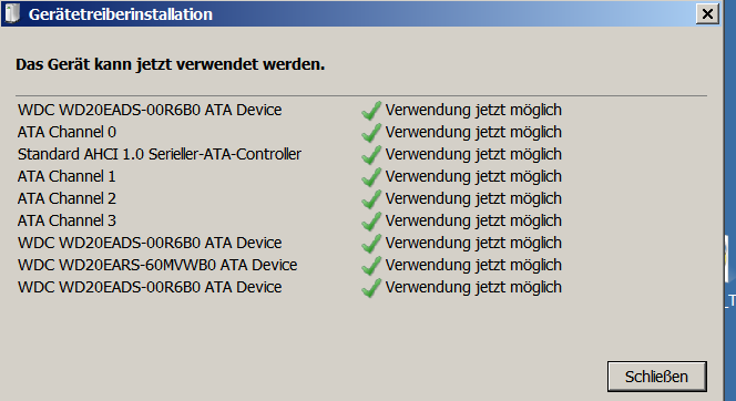

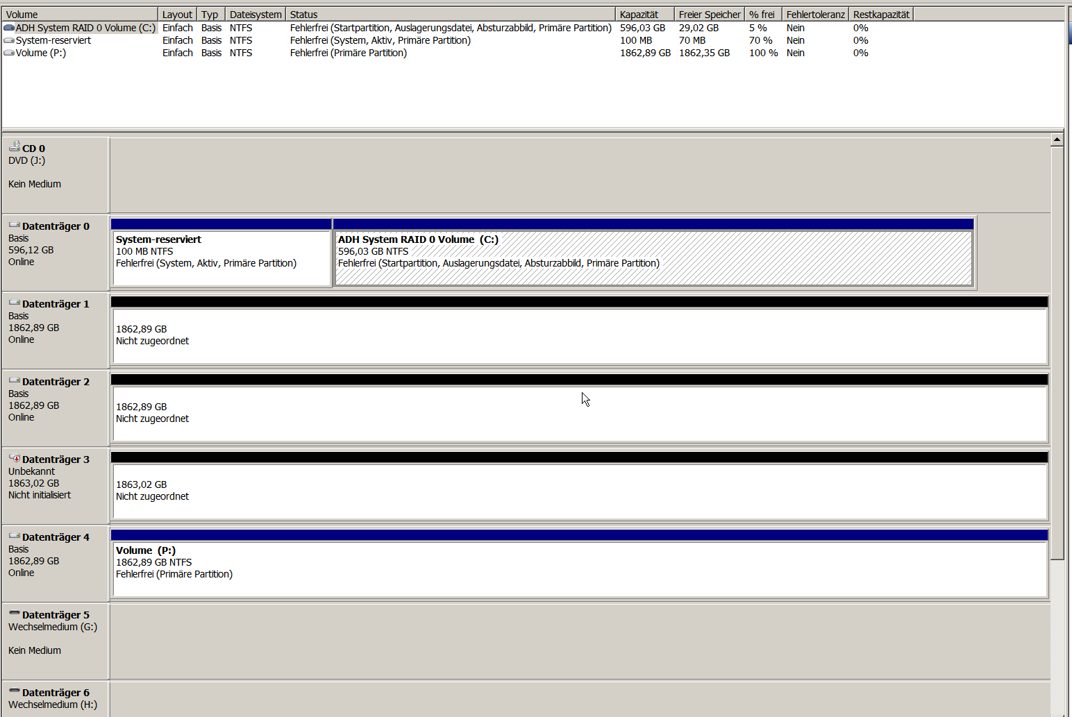

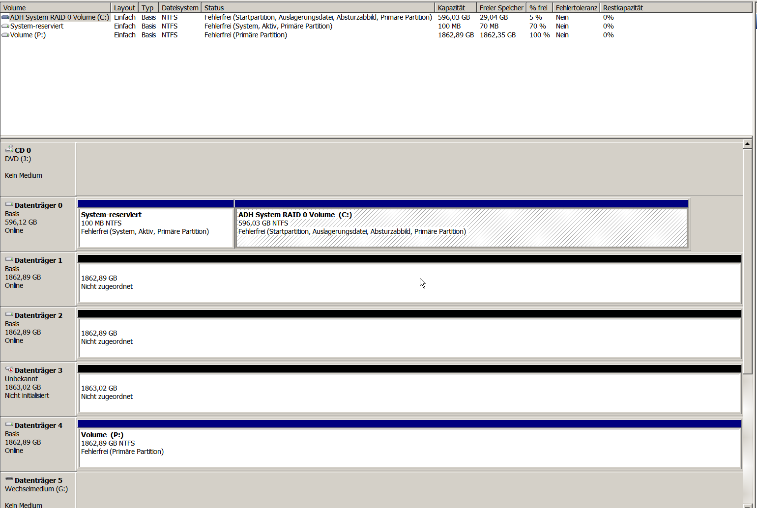

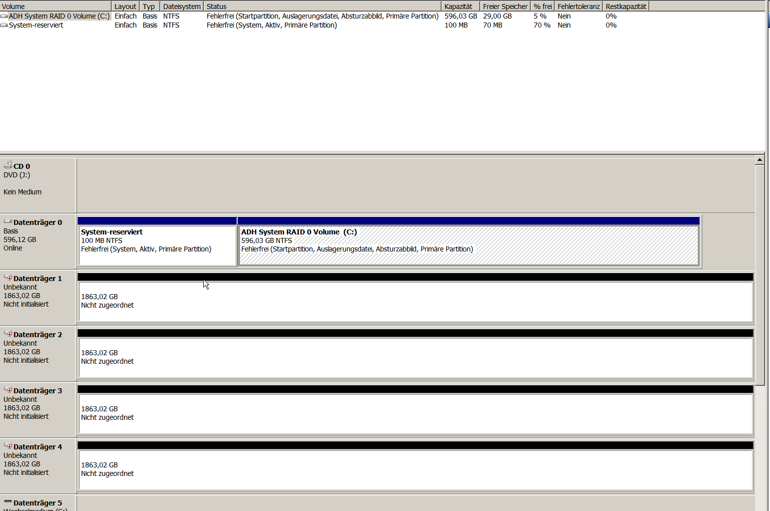

Beim Hochfahren wurden Treiber installiert (screenshot1). Die Datenträgerverwaltung wollte die Disk 3 initialisieren - habe ich abgebrochen. Dann Screenshot 2

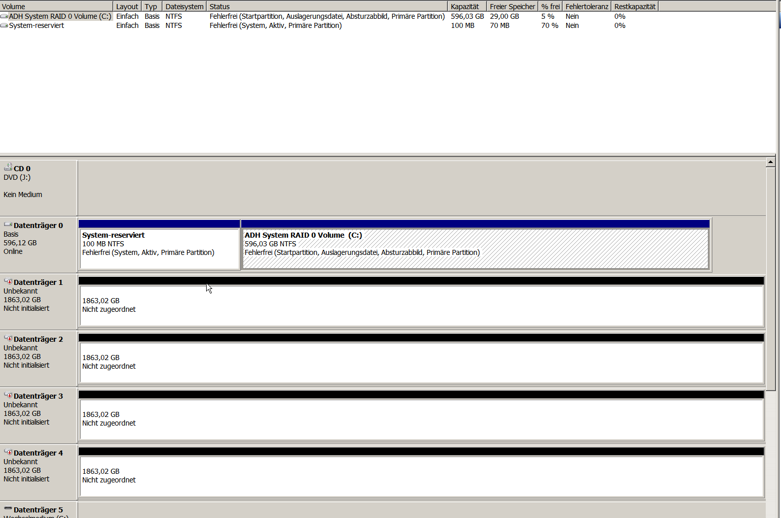

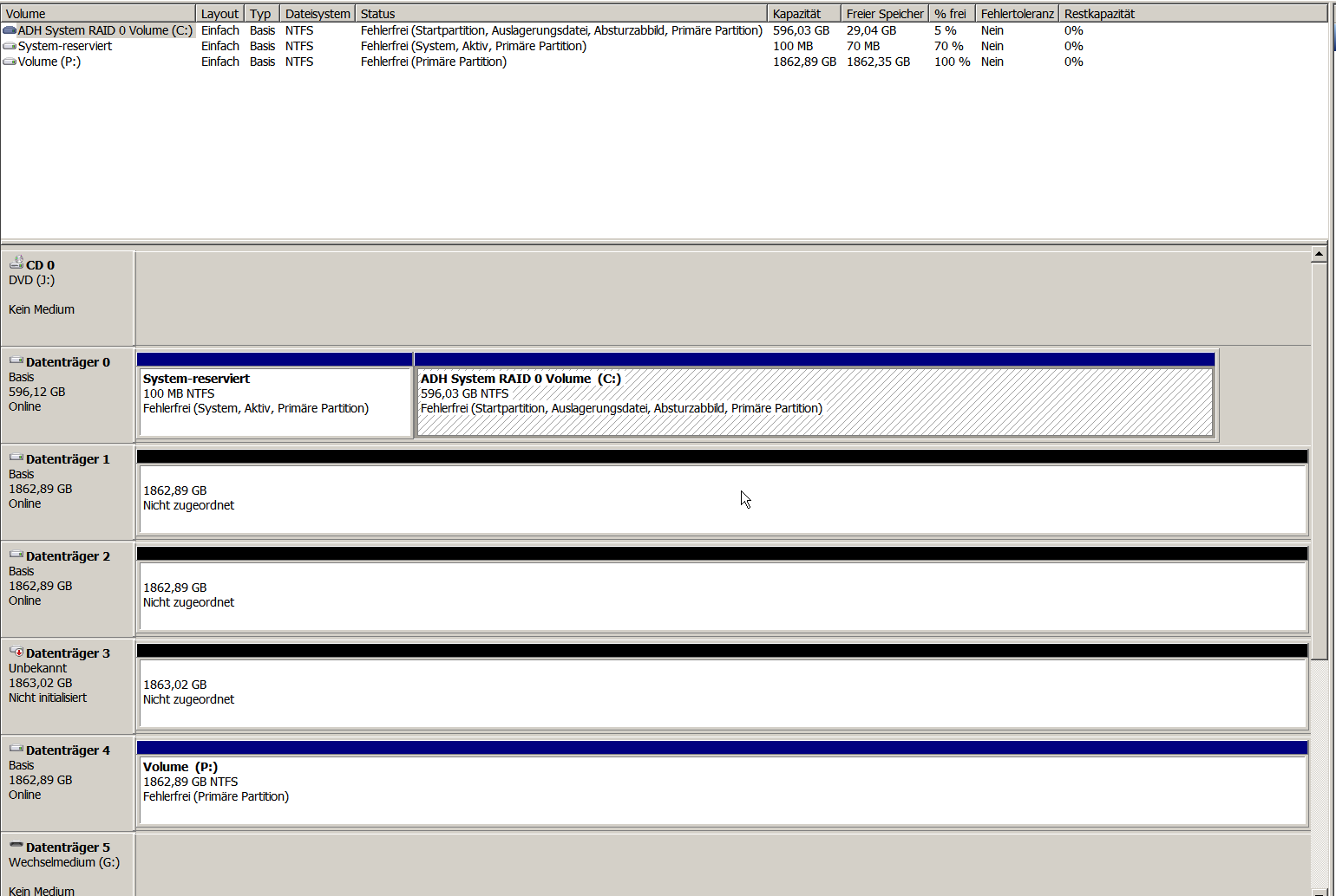

Die jetzt freigelassenen Member A1 und A2 sind jetzt vorangestellt die physical disk 2 und 3.
Im HxD sind die physical hard disk Nummern um 1 höher als in der Datenträgerverwaltung angezeigte Datenträgernummern.
Die im RAID bisher verbliebenen Platten sind Datenträger 1 und 2, daher im HxD physical disk 2 und 3

Danach in der Datenträgerverwaltung geäußerte Wunsche zum Initialisieren ablehnen
Jetzt war ich schon etwas nervös - Daten werden auf die Platten geschrieben ...
Ich nicht - sind ja nicht meine Platten. :D
Wie sieht's aus, bist Du noch fit oder andermal weitermachen?

So frisch geduscht, kann weiter gehen. Habe gerade noch mal einen Screenshot der Datenträgerverwaltung nach dem Boot gemacht.
So, bin seit 40 Minuten am tippseln dieses Pamphlets

Jetzt noch nach Hochfahren von Win einen Screenshot der Datenträgerverwaltung.
Nach Umstellen im BIOS auf RAID und dem Reset habe ich zunächst den Zeitpunkt für Crtl-F verpasst und der Rechner wollte booten. Habe das hart gestoppt und beim zweiten Versuch hat es geklappt. Aber:
In der Drive Assignment View erscheinen wieder LD 1-3 an Port 1 und LD 1-1 an Port 2. An Port 3 + 4 jeweils single disks.
