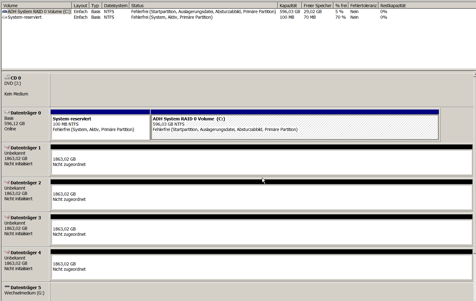

Meine Nerven ...

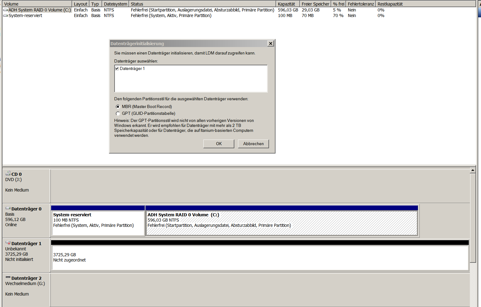

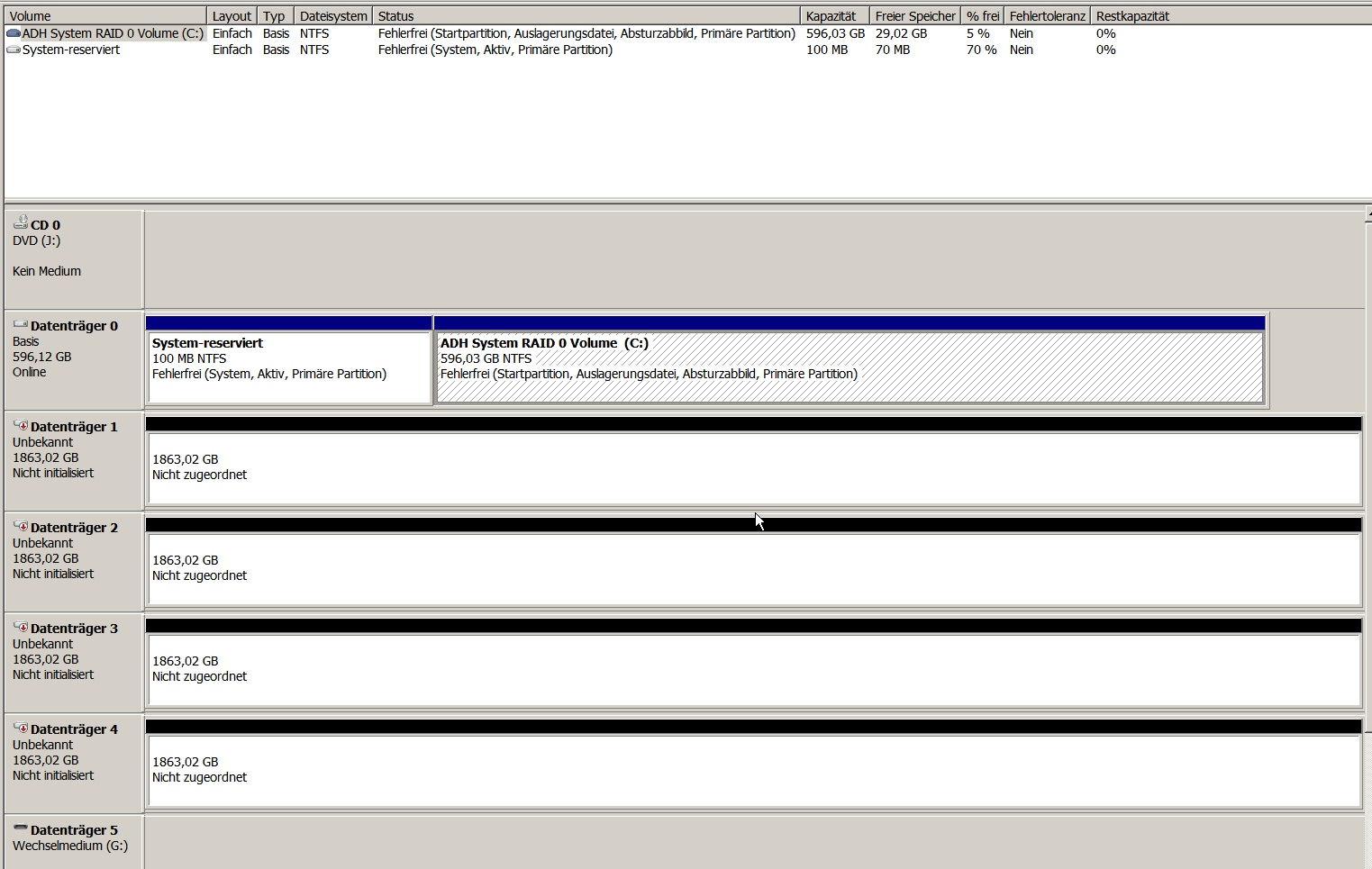

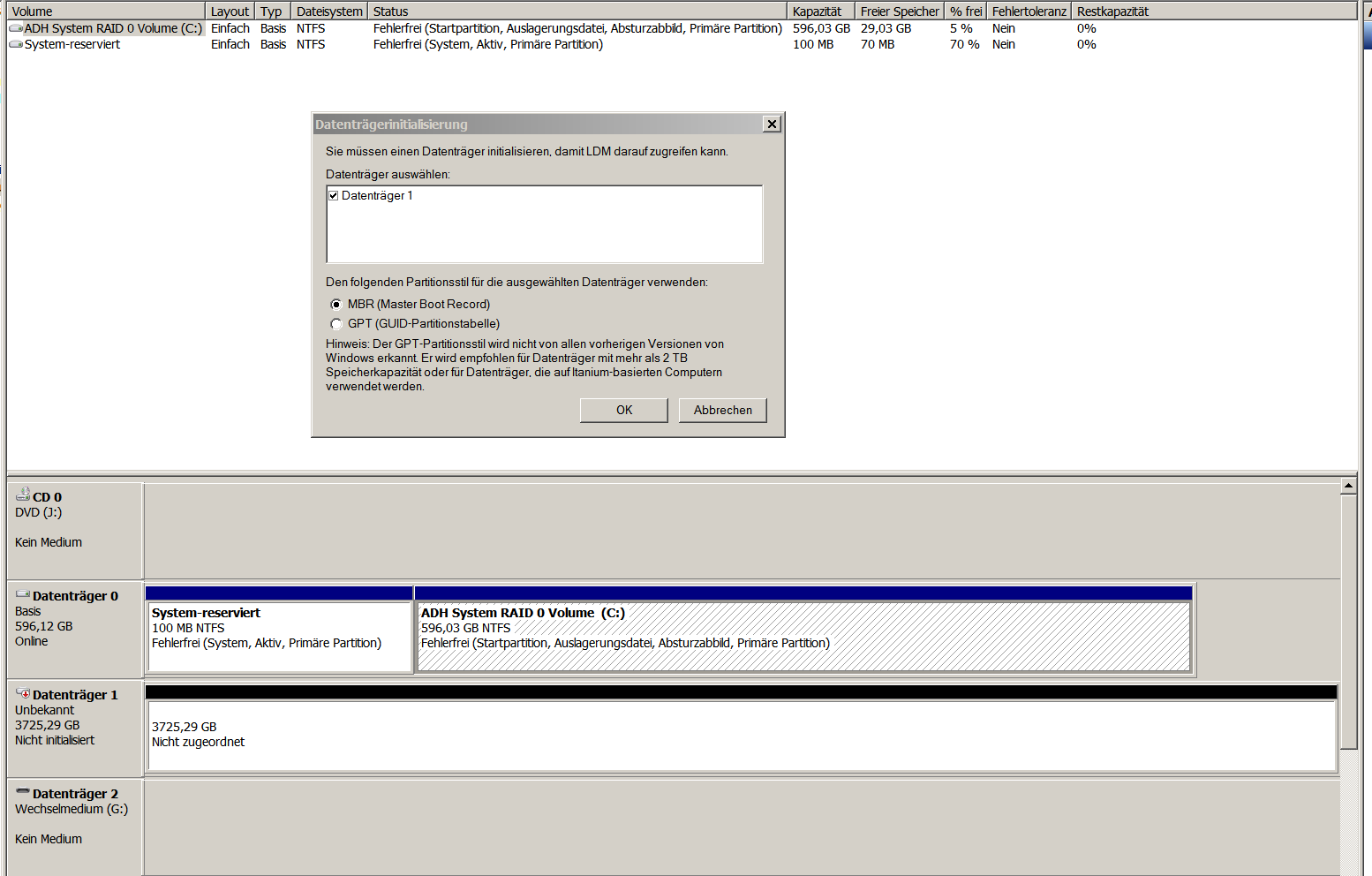

Mein Status siehst Du in der Datenträgerverwaltung - auf das Popup habe ich noch nicht reagiert - Bitte um Anweisung.
Abbrechen, das Init machen wir lieber selbst, und erst, wenn alles passt.
Na denn, gehen wir mal die Verifizierung, ob alles richtig sitzt, an.
Datenträger 1 ist unser degraded RAID (so sollte er ja nach Abklemmen der Platte erscheinen),

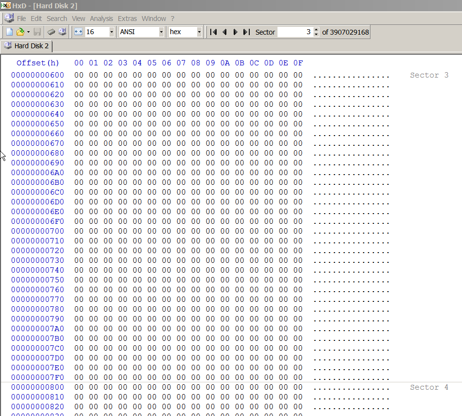

65 of 3906249984 und die EFI ist auch angekommen, aber
auf Sektor 1 sind nur Nullen zu finden.
und was ist auf Sektor 1 zu finden, wenn auf Sektor 65 A2en stehen? (so versteh ich das)

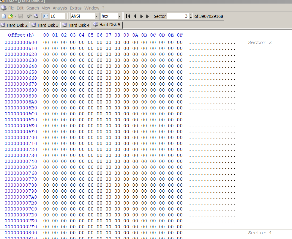

Die schlechte Nachricht: Die Ankabelung ist falsch. Die gute: wir haben es rechtzeitig entdeckt.

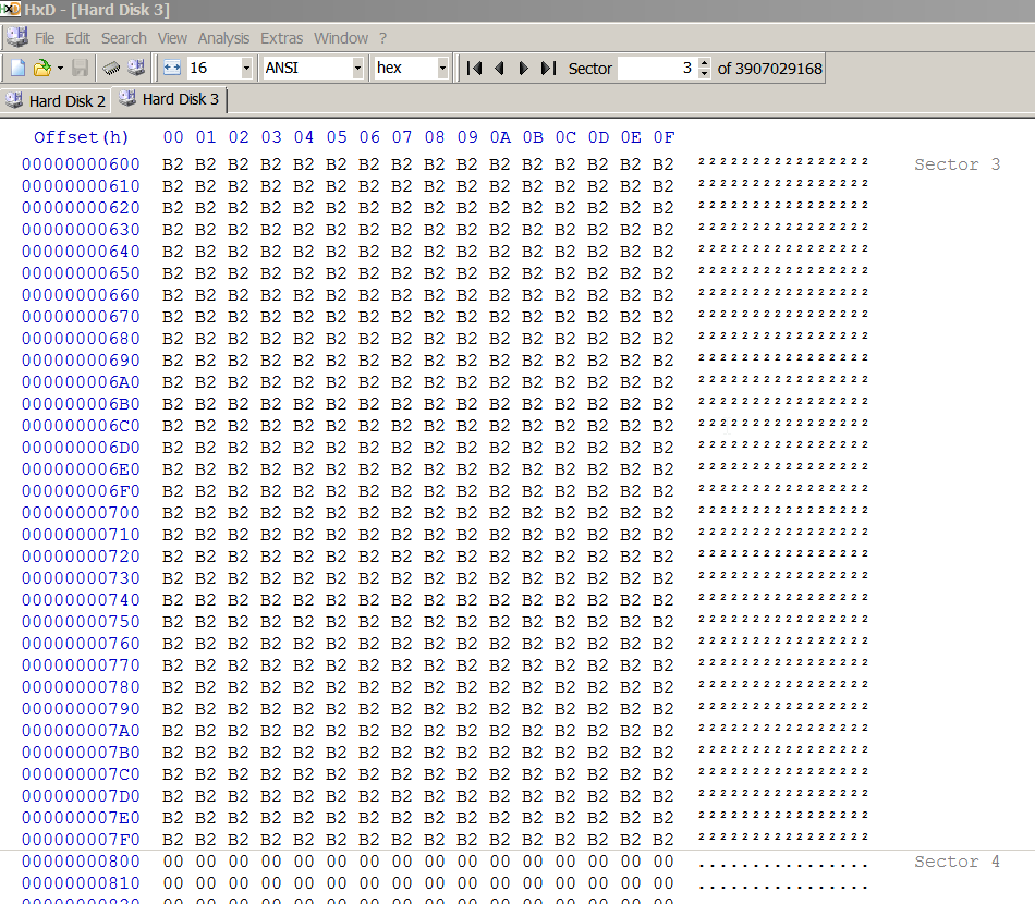

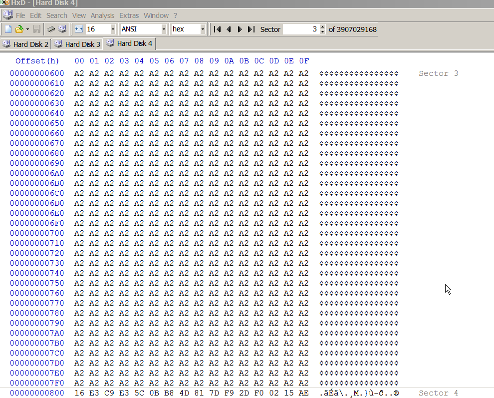

Ändere den Controller-Mode zurück auf AHCI, Save&exit, Bootdevice überprüfen, dann Power OFF, die Kabel an die Austauschplatte wieder dran, einen Report von HD Sentinel, Screenshot Datenträgerverwaltung, und dann schreib, was an Sektor 3 jeder der physical Disks 2 bis 5 draufsteht.
Also Sektor 1 nur Nullen, Sektor 65 A2's
Ich fahre jetzt gem. Deiner Anweisung fort oder aufgrunder Nullen in Sektor 1 muß anders verfahren werden?
Den Nachtrag hab ich gelesen. Trotzdem falsche Zuordnung.
AMD treibt böse Spielchen, irgendwann nach der Erstdefinition müssen die Kabelanschlüsse vertauscht worden sein. Solange der RAID nicht hin ist, wird das toleriert.

Also Kabel habe ich bestimmt nicht vertauscht. Ersatzplatte ist am Kabel der Schrottplatte angeschlosen gewesen. Andere Kable habe ich nicht geändert. Hier die Infos:
fehlte noch einer
  • Disk report 2012 07 18.txt

Entweder Hast Du beim Markieren keinen Wert eingegeben (dann nimmt er 00) oder der Arsch hat mehr als den MBR gelöscht....
Das werden wir herausfinden.

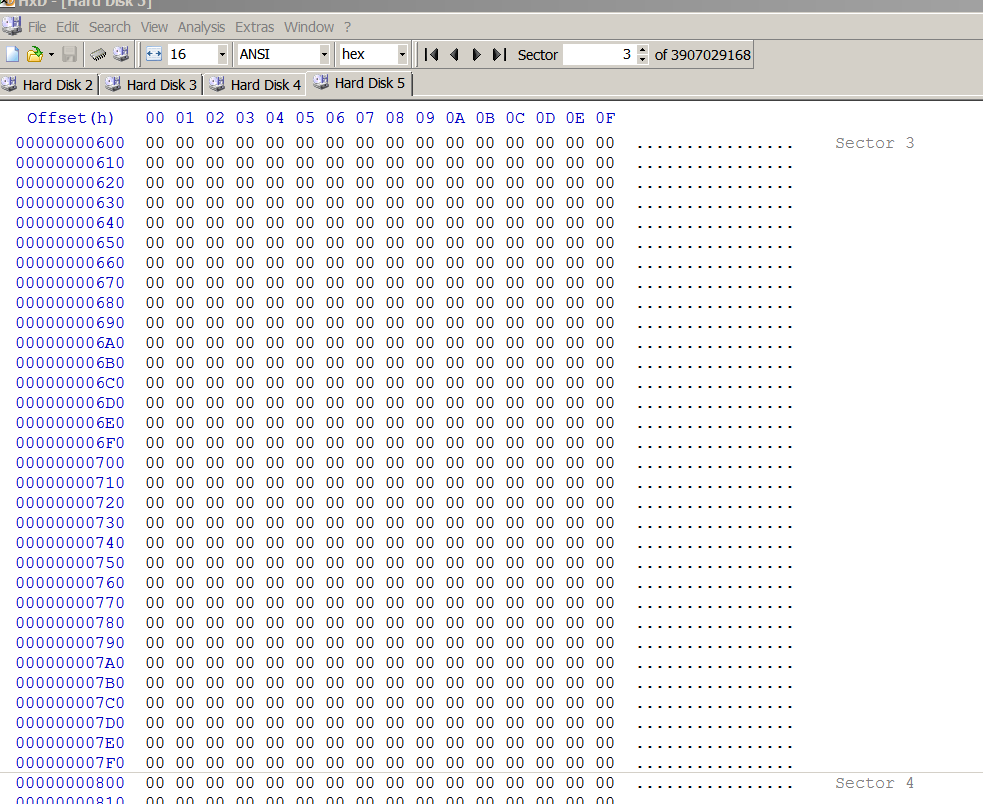

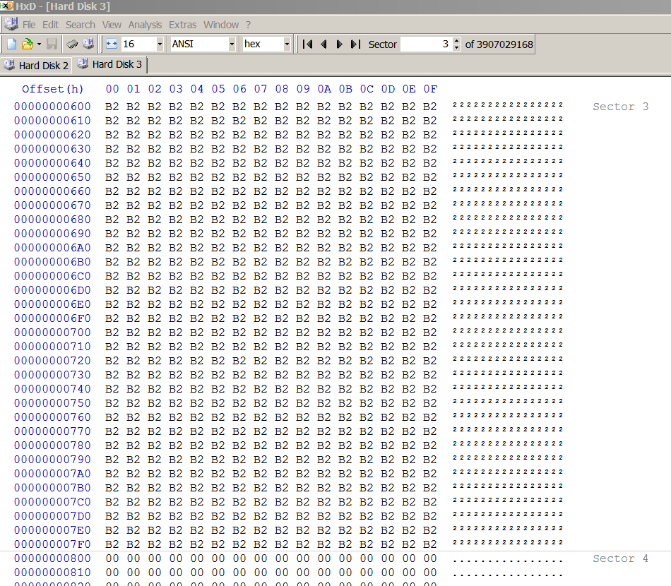

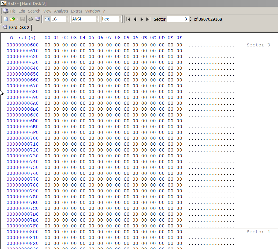

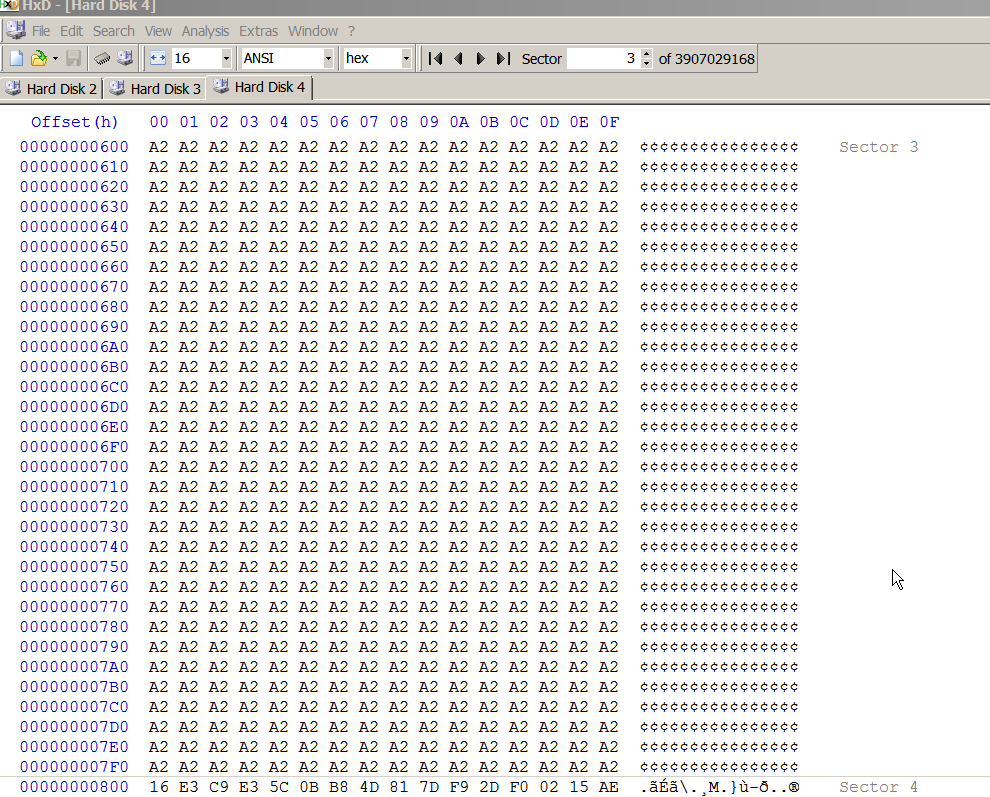

Im Post 51 war meine Annahme
Wir haben jetzt
physical disk 2 = A1 (hat jetzt 00)
physical disk 3 = B2 (hat jetzt B2)
physical disk 4 = A2 (hat jetzt A2)
physical disk 5 = B1 (die Austauschplatte) (hat jetzt 00)
Wir verifizieren jetzt mal den richtigen Inhalt, vielleicht hab ich mich auch bei der Annahme vertan:
Auf physical disk 2 und 4 muss auf Sektor 132096 der Inhalt mit
EB 52 90 4E 54 46 53 20 20 20 20 00 xx xx 00 00 ëR.NTFS .....
beginnen,
Auf physical disk 3 muss dieser Inhalt auf Sektor 3906249726 zu finden sein.
Auf physical disk 3 muss auf Sektor 3906249982 der Inhalt "EFI PART" zu finden sein
Auf physical disk 5 muss Sektor 132096 , 3906249726 und 3906249982 aus Nullen oder am Ende was anderem (vom Write/Verify mit HDDscan) bestehen.

Auf physical disk 5 besteht Sektor 3906249982 nur aus Nullen, also auch am Ende.
Damit war nicht Ende der Platte, sondern des Sektors gemeint mit "oder am Ende was anderem (vom Write/Verify mit HDDscan)"

Dann klatscht Du nochmals auf physical disk 2 (musst Du schließen und im write-mode öffnen)
- Menü: Edit/select block/start-offset: 400 ; end-offset: 7FF , hex, OK
- Menü: Edit/Fill selection/hex values: A1 /OK
- Menü: File/Save (schreibt es auf die Platte zurück)
und auf physical disk 5 (musst Du schließen und im write-mode öffnen)
- Menü: Edit/Fill selection/hex values: B1 /OK
- HxD beenden
