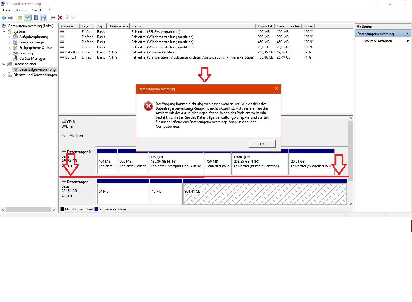

ich habe soeben feststellen müssen, dass meine externe Festplatte (Toshiba DTD210 / 1 TB STOR.E Slim) zwar von Windows erkannt, aber nicht im Arbeitsplatz angezeigt wird, bzw. geöffnet werden kann.
Im Internet habe ich mich versucht schlau zu machen, aber leider ohne Erfolg.
Im Versuch, den Laufwerkbuchstaben zu ändern, bzw. der Festplatte einen Buchstaben zu zuweisen, erschien immer die selbe Fehlermeldung (siehe Bild).

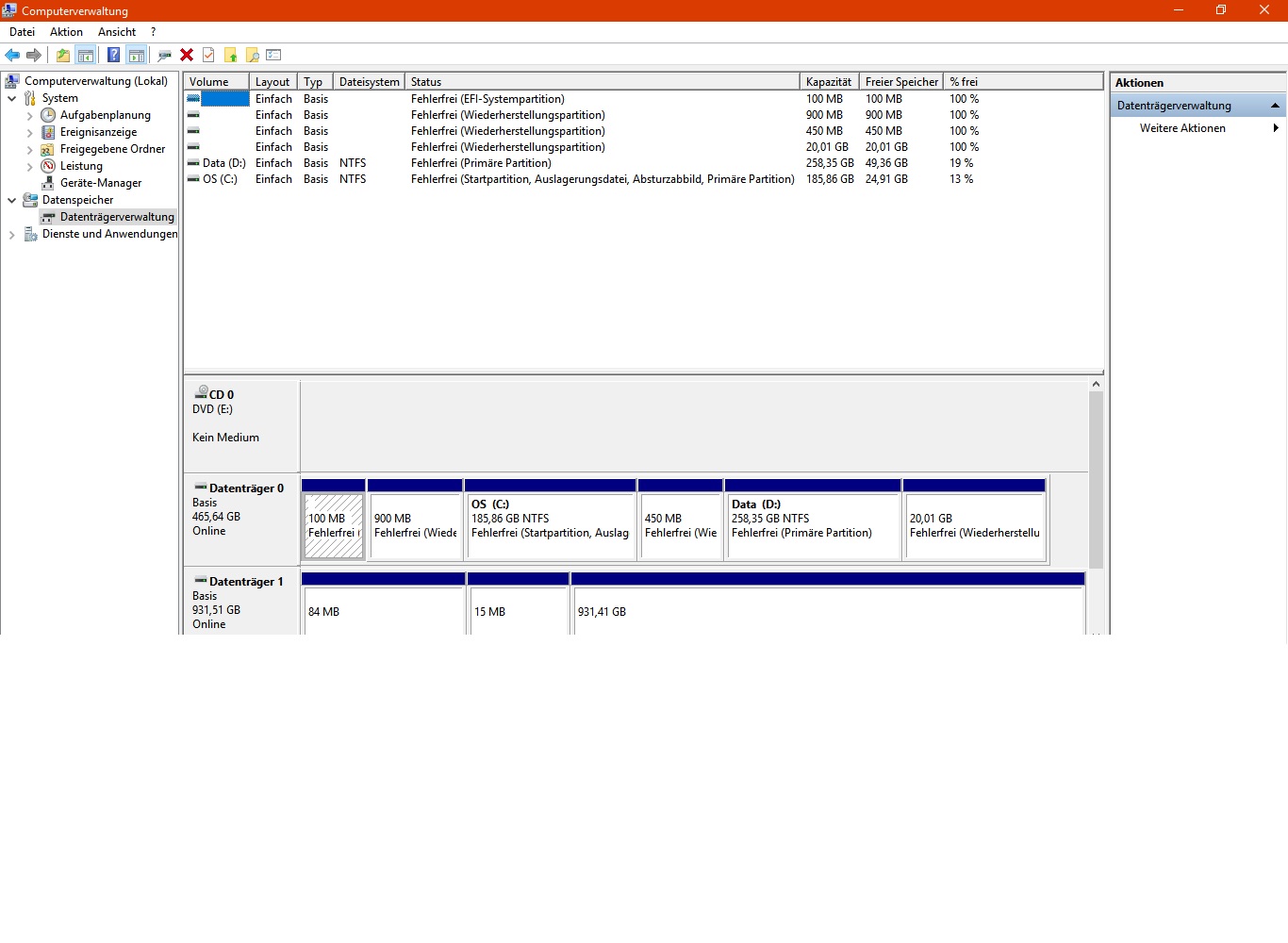

So sieht es jetzt gerade aus..aus meiner Sicht hat sich da nichts verändert! Oder meintest du etwas anderes?

Kannst du jede Partition von den 3 unten mal versuchen 1 nur als Aktive zu setzten und schauen was passiert also im Desktop angezeigt wird?
@Kowa MiniTool Partition Wizard ist einfach und gut grade für solche Probleme hatte 2 mal mit meiner Externen 500GB USB3 gleiche Probleme es damit aber gelöst bekommen...
Okay, das ändert nichts! Sowohl im Arbeitsplatz, als auch unter Datenträgerverwaltung etc. wird alles genau so angezeigt wie davor.
