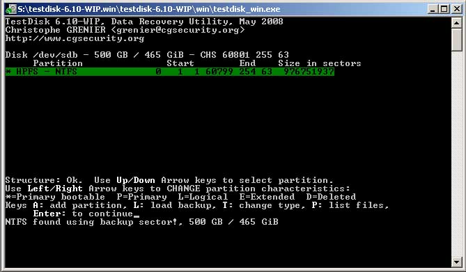

Ich habe mich durch Testdisk gehangelt (mittels gebrannter CD).
Endpunkt war für mich soeben: "Partition sector doesn´t have the endmark 0xaa55".
Dann kam ich nicht mehr ins Menü "Advanced / Boot" um den Fehler zu reparieren...:confused_alt:
Im Explorer wird jetzt auf F: ein lokaler Datenträger angezeigt: Keine Speichergröße, Dateisystem "Raw".
Der Datenträger "möchte formatiert werden".
In der Datenträgerverwaltung wird der Datenträger F: als fehlerfrei angezeigt.
Ist dies alles positiv zu deuten, oder nur als endgültige Katastrophe...?

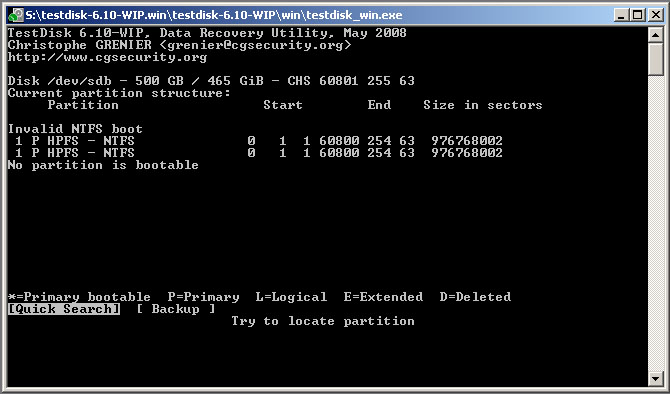

Auf deinen Screen ist eine Partition die bis Cylinder 60800 geht?
Da diese doppelt gelistet ist, zeigt es auf einen beschädigten oder keinen Bootsektor oder Dateisystem und erscheint somit unformatiert.
NTFS ist nur der Partitionstyp 07 in der Partitionstabelle.
Siehst du auf diesen Screen;
Wie kommt die Partition da hin, oder was hast du gemacht?
Als nächstes findet Testdisk eine ca. 8 MB kleinere Partition die nur bis Cylinder 60799 geht.
Findest du auf diesem Screen;
Obwohl dir diese Partition einen Fehler anstatt deine Daten angezeigt hat, hast du diese wiederhergestellt und mit Backup BS den Bootsektor repariert.
Teile mal mit, ob es sich bei der Partition die bis Cylinder 60800 geht um deine originale handelt, oder du die erstellt hast, oder ähnlich?
