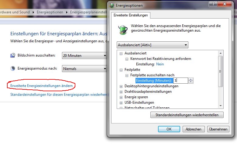

So z.B.?
Energieoptionen -> Bei deinem momentanen Energiesparplan "Energiesparplaneinstellungen ändern" auswählen -> Erweiterte Energieeinstellungen ändern -> Festplatte -> Festplatte ausschalten nach
Lass Tune up ruhig prüfen. Passiert nix.
Energieoptionen - Erweiterte Einstellungen - dort die Festplattenlaufzeit ändern z.b. 1,2,5,etc Minuten
Ständiges De-/Aktivieren schadet der Mechanik in der Platte. Das Anlaufen ist belastender als das Laufen an sich.
