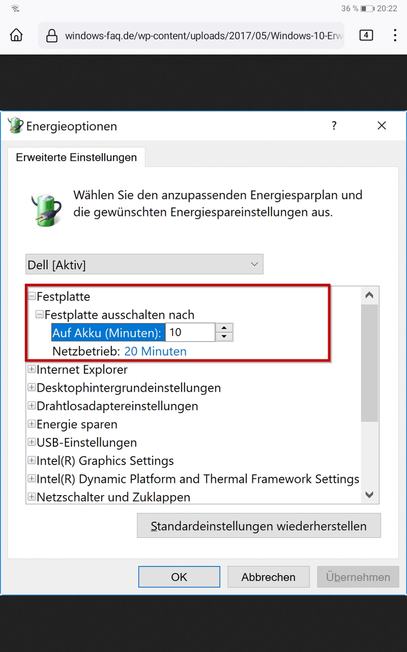

Hi Leute,
Wenn man bei dieser Einstellung auf "Nie" einstellt, hat es dann irgendwelche Auswirkungen auf den normalen Sleep Modus von Windows? Ich gehe mal davon aus das ist jeweils extra. Denn beim normalen Sleep Modus geht die Festplatte ja auch aus und da soll sie es auch tun.
https://www.heise.de/tipps-tricks/Festplatte-ausschalten-so-geht-s-6316489.htm
Es geht um die Einstellung in den erweiterten Energieeinstellungen, dass sich die Festplatte nie nach einigen Minuten im Leerlauf selbst ausschaltet.

Der Link führt ins leere. Aber ja, wenn Du die Einstellung meinst die die HDD schlafen schicken kann wenn sie nichts zu tun hat: z.B. Datengrab, dann wirst Du merken dass die HDD nach X Minuten aufhört zu drehen. Klickst Du dann auf den Laufwerksbuchstaben im Explorer gibts eine kurze Denksekunde bis sie wieder dreht und den Inhalt anzeigt.
Das ist unabhängig vom Windows Standby.

Danke euch. Ich las bei Ssd Karten macht es eh keinen Sinn.

Heißt Ssd werden mit der Einstellung so oder so nicht abgeschaltet egal was drin steht?
Korrekt. In dem Fall kann man "Festplatte" wörtlich nehmen. Es ging dabei um den Motor der die Platten drehen lässt und die Parkposition des Lesearms. Das gibts bei SSDs nicht.
