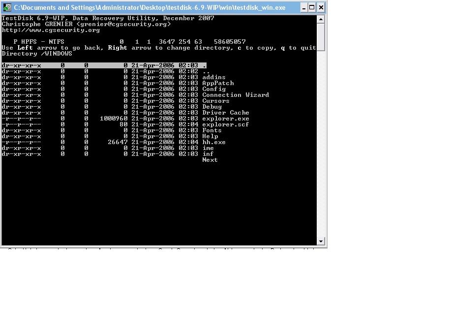

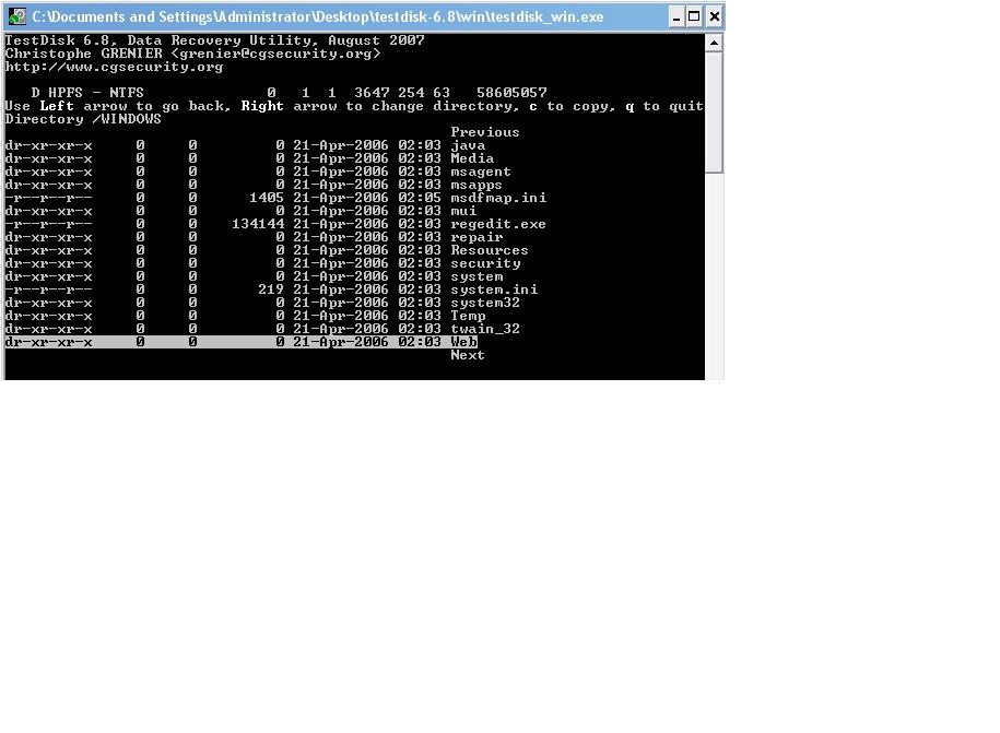

hmmm.... kann nur ein verzeichniss öffnen und in dem verbitgt sich dieses:
finde aber keine bilder?! also sind die nicht mehr drauf?

Dann geh doch mit dem Cursor mal weiter nach unten, da steht doch noch next, also folgen noch mehr Einträge.
Wir brauchen die Bilder direkt nach Analyse, nach Quick Search und dann nach Deeper Search, wenn man die Partitionstabelle wiederherstellen möchte. Dies würde auch die Anzahl der Partitionen zeigen. Bei dem Listing des Inhalts solltest Du selber wissen, wo sich die PICs befinden könnten. Mit den Cursor-Tasten kannst Du einmal vertikal browsen, wenn Du auf ein Verzeichnis gehst kannst Du es auch 'entern'.
Testdisk zeigt nach der Analyse auch um was für Dateisysteme es sich handelt.
Im Testdisk Paket befindet sich auch Photirec, das ist speziell zum suchen und retten von Multimediadateien.
Das sich das Verzeichnis browsen läßt ist schon mal ein gutes Zeichen, nur läßt sich mit Testdisk leider nicht von FAT32 kopieren, das könnte man dann aber mit Knoppix erledigen, wo man auch korrupte Filesysteme mounten (forced) kann.
Du solltest mal in einen anderen Ordner wechseln, in dem Ordner befinden sich keine Bilder, es ist der Ordner eines installierten Windows. Geh mal ganz oben auf die 2 Punkte, dann Enter, kommst dann eine Etage höher, dort noch mal suchen.
