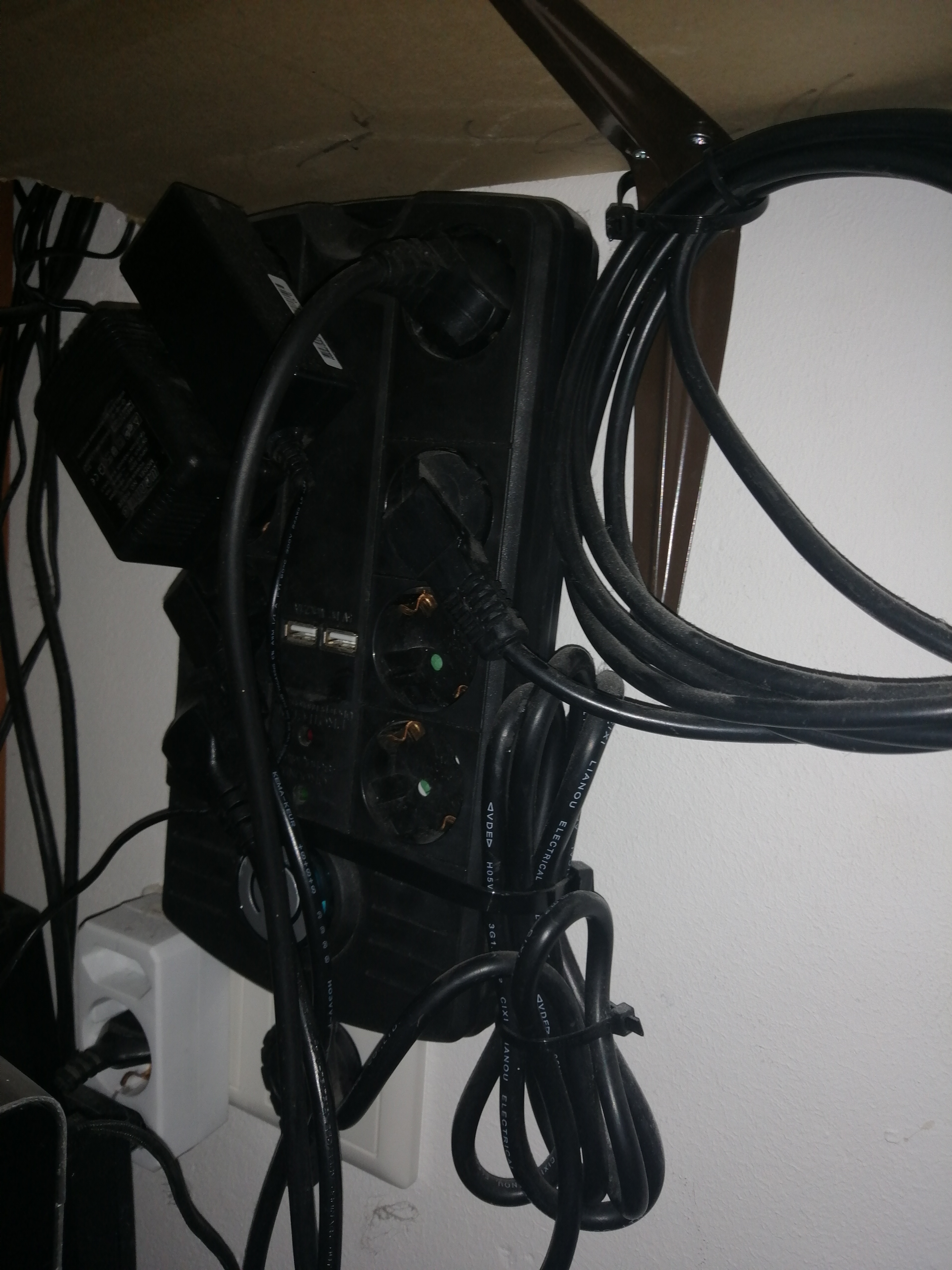

So hier
Links an der doppelsteckdose ist der router, da der immer laufen muss und ein Verstärker der eigentlich immer aus ist.
An meiner steckdose sind 2 pc´s 3 monitore und ein mic verstärker.
Die pc´s verbrauchen alleine jeweils ca 300-350watt
Mein netzteil habe ich auch unter verdacht ^^
Tausch dieses schwarze Monster da aus.

sollten die LEDs an der leiste nicht leuchten?....
wirf das teil weg und kauf was richtiges.
und nimm eine ohne Schalter, das ist immer die Schwachstelle und den Schalter nutzt eh keiner.
Hat deine Steckdosenleiste eine Master/Slave-Funktion? Das würde erklären warum da andere Sachen mit ausgehen.
Ich denke mal nicht, hab die leiste auch oben verlinkt ^^
