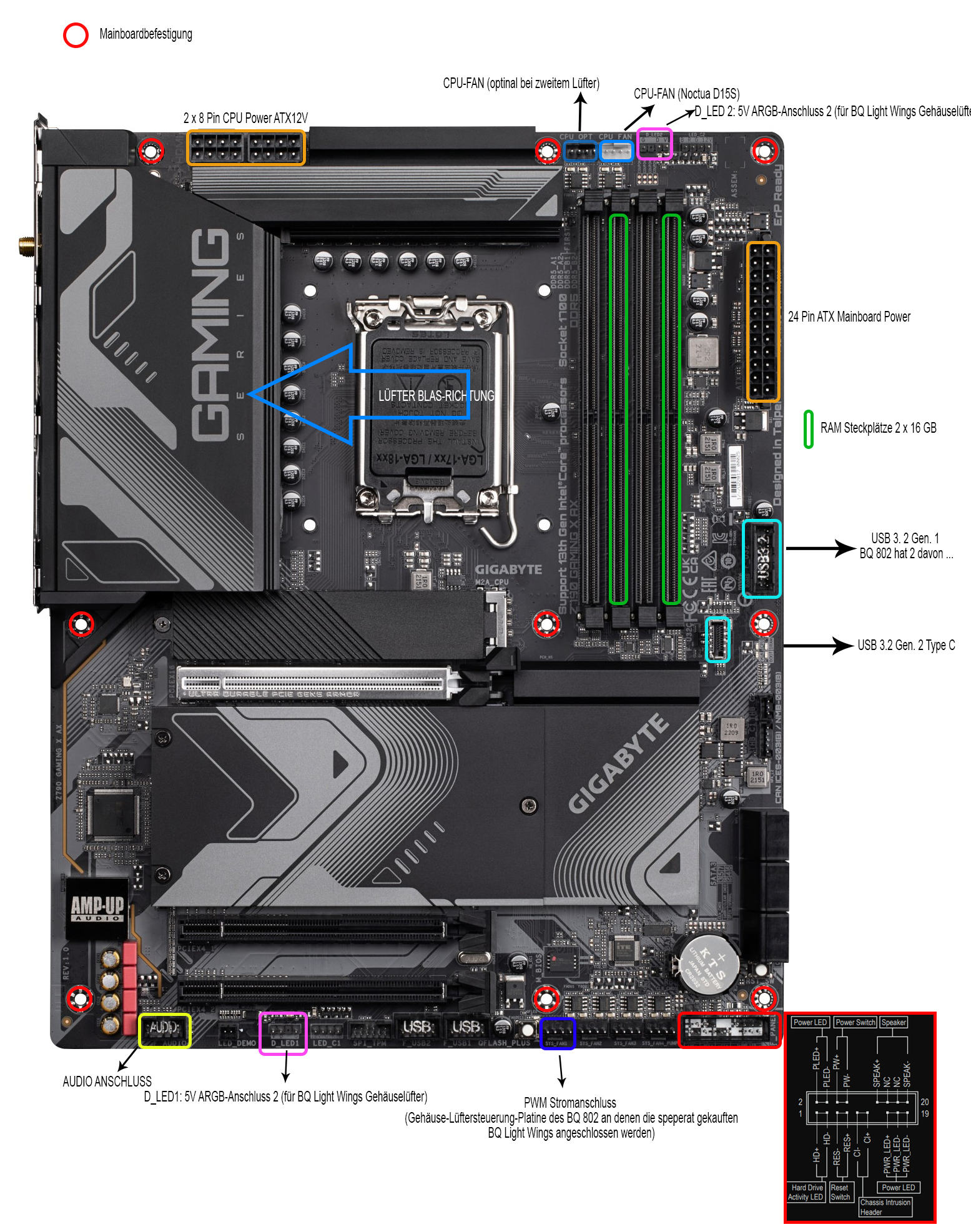

Sodele, ich habe eine erste "Trockenübung" mit dem Mainboard gemacht.

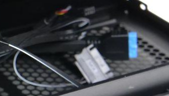

Ich hoffe, ich habe das alles richtig bezeichnet/erkannt. Etwas stutzig bin ich bei den USB-Anschlüssen geworden. Das BQ 802 hat ja als Front-Panel-Anschlüsse 2 x USB 3.2 Gen. 1 und 1 x USB 3.2 Gen. 2 Type C.
Auf dem Mainboard (türkise Farbe) habe ich aber jeweils nur 1 x USB 3.2 Gen1 und 1 x USB 3.2 Gen 2 Type C gefunden. Wo schließe ich den 2 USB 3.2 Gen1 an??? Bräuchte ich da evtl. noch einen Adapter; wenn es sowas überhaupt gibt. Oder kann ich nur 1 USB Gen 1 anschließen? Am unteren Rand des Mainboards sind zwar auch USB Anschlüsse ... aber das sind wohl ganz alte USB 2.0 die ich nicht am Case habe, richtig? Bin gerade etwas verwirrt.
Kein Adapter; so wie @buxtehude schreibt. Mit dem blauen Postenstecker schließt du beide USB 3.2 Gen. 1 Frontanschlüsse an.

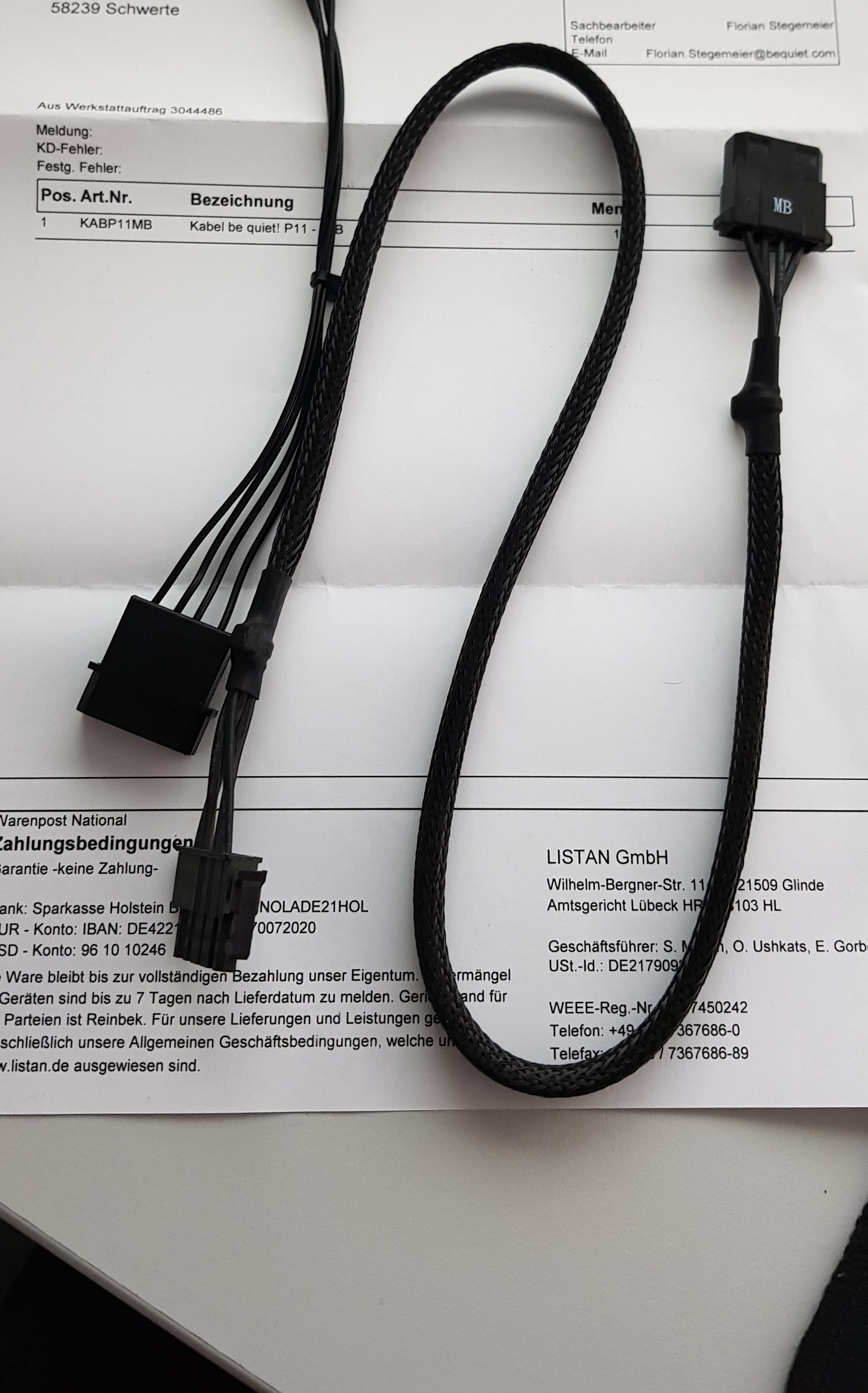

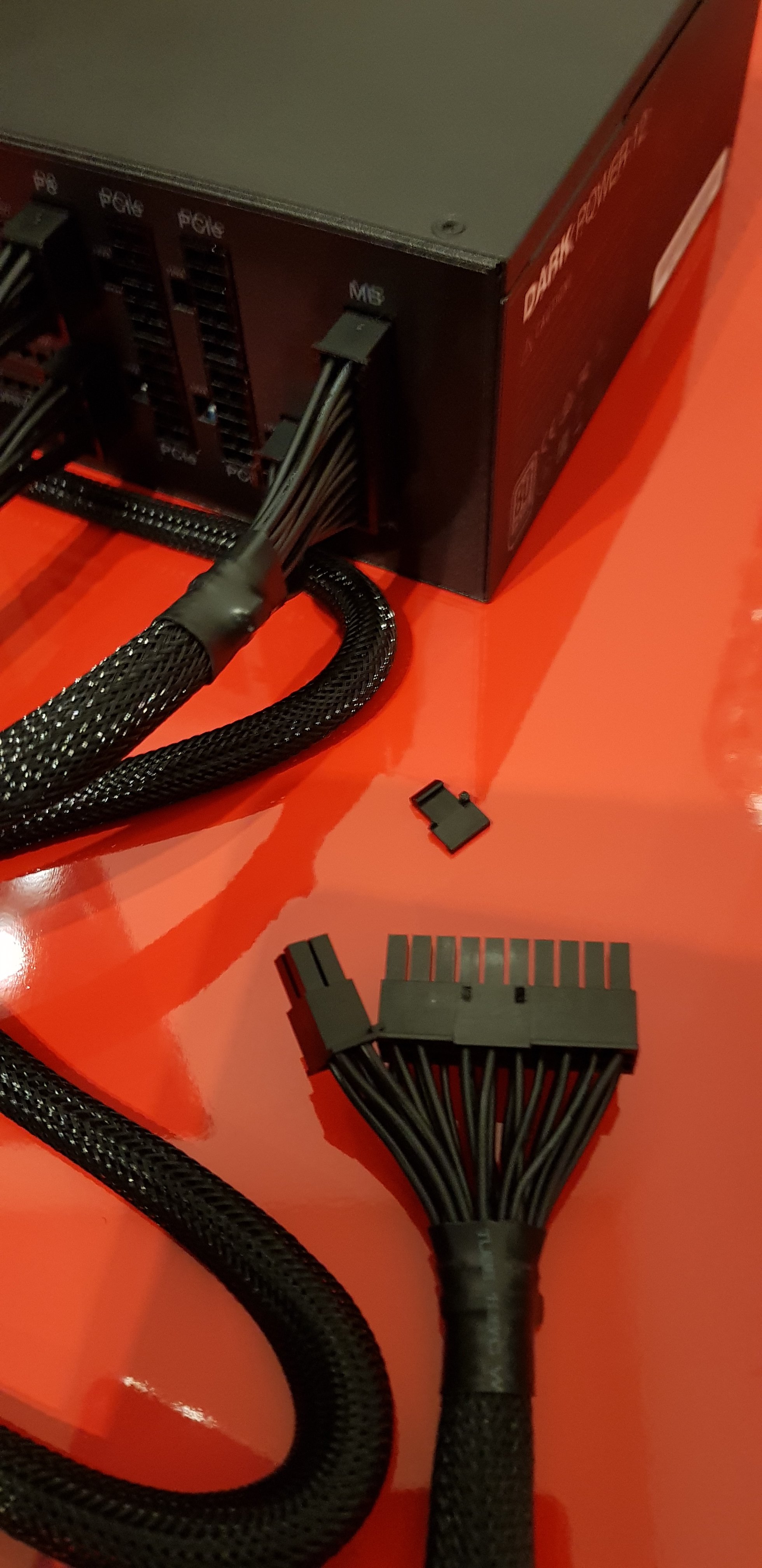

Allerdings habe ich ein kleines Problem mit dem ATX Mainboard-Kabel. An dem Ende, das ins Mainboard eingesteckt werden muss, war die Haltenase (heißt hoffentlich so) schon eine Seite recht locker (wurde nagelneu so geliefert). Obwohl ich sehr vorsichtig war, ist das Ding beim Hereinstecken komplett abgebrochen (siehe Fotos). Ich habe Be Quiet angeschrieben und man wollte mir kostenlos einen Ersatz schicken. Heute ist die Sendung eingetroffen, leider ist es aber ein völlig falsches Kabel (sieht aus wie ein Molex-Kabel).
Ich wollte heute Abend eigentlich einen ersten Testlauf des PC machen.
Deshalb die Frage: Kann ich das (kaputte) Kabel ohne Probleme verwenden. Das Kabel selbst ist natürlich völlig ohne Beschädigungen. Nur diese kleine Haltenase ist eben abgebrochen. Das Kabel selbst dürfte doch aber fest genug sitzen ... oder?
Das Kabel ist völlig in Ordnung ... nur eben die Haltenase ist abgebrochen.
Das Kabel was mir als Ersatz zugesandt wurde sieht so aus:
Be Quiet prüft gerade, ob versehentlich das falsche Kabel gesendet wurde ...
Ja, das habe ich als Laie auch sofort erkannt :-) Na ja, dann warte ich wohl vorsichtshalber aus das richtige Kabel. So ein Mist, dass es jetzt ausgerechnet daran scheitert loszulegen.
Ein Frage taucht bei mir gerade noch auf, als ich das Mainboard-Handbuch durchstöbere. 1x TPM-Header auf dem Mainboard. Muss ich da noch ein Modul für kaufen um dann Windows 11 installieren zu können? Ich bin davon ausgegangen, dass das automatisch dabei ist. Verstehe ich das gerade falsch?
Du kannst das Kabel auch ohne diesen Halte-Clip verwenden.

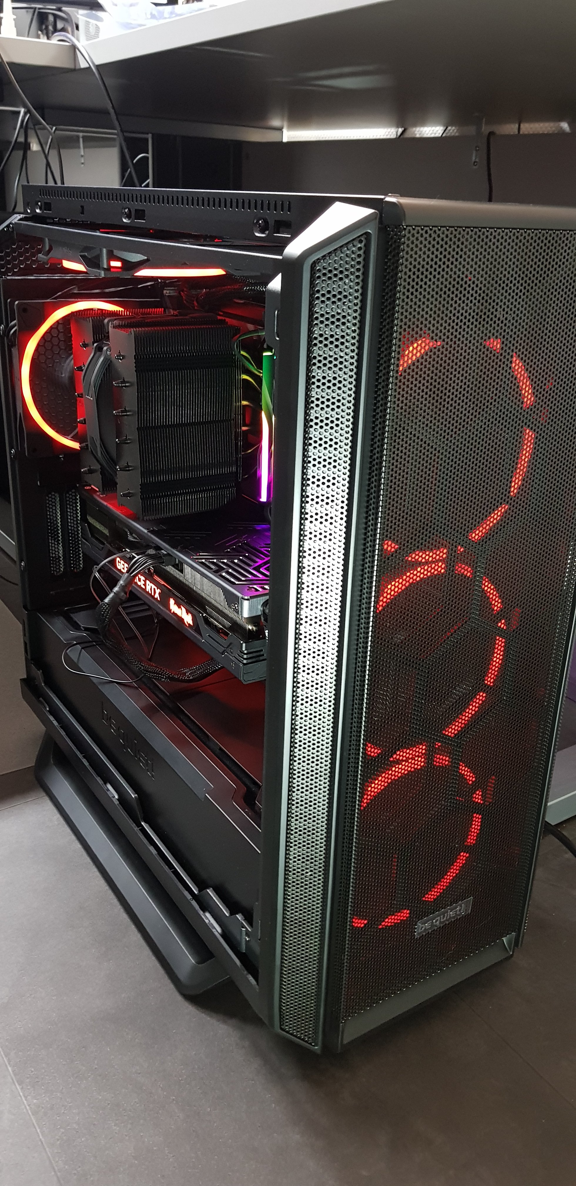

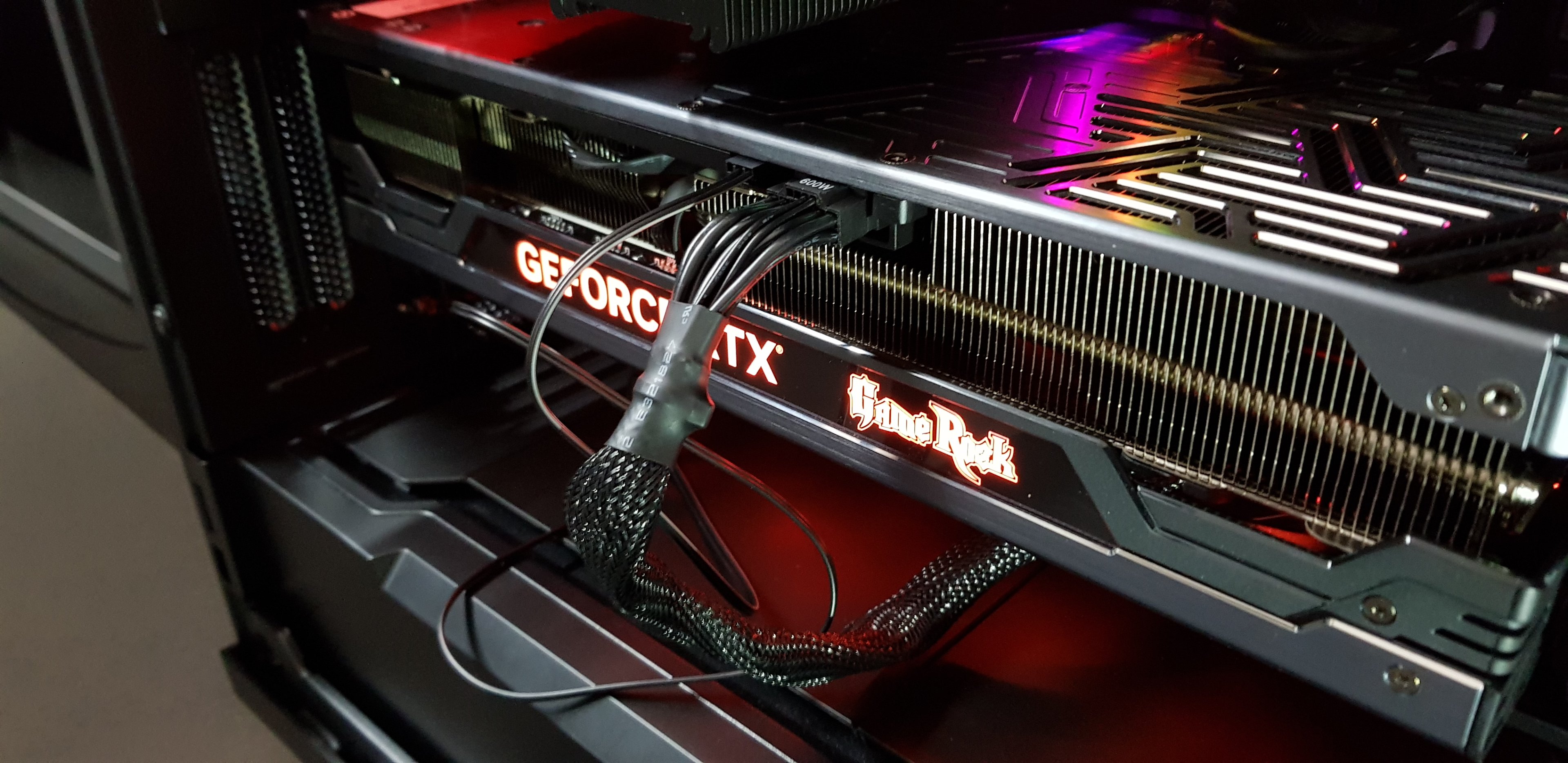

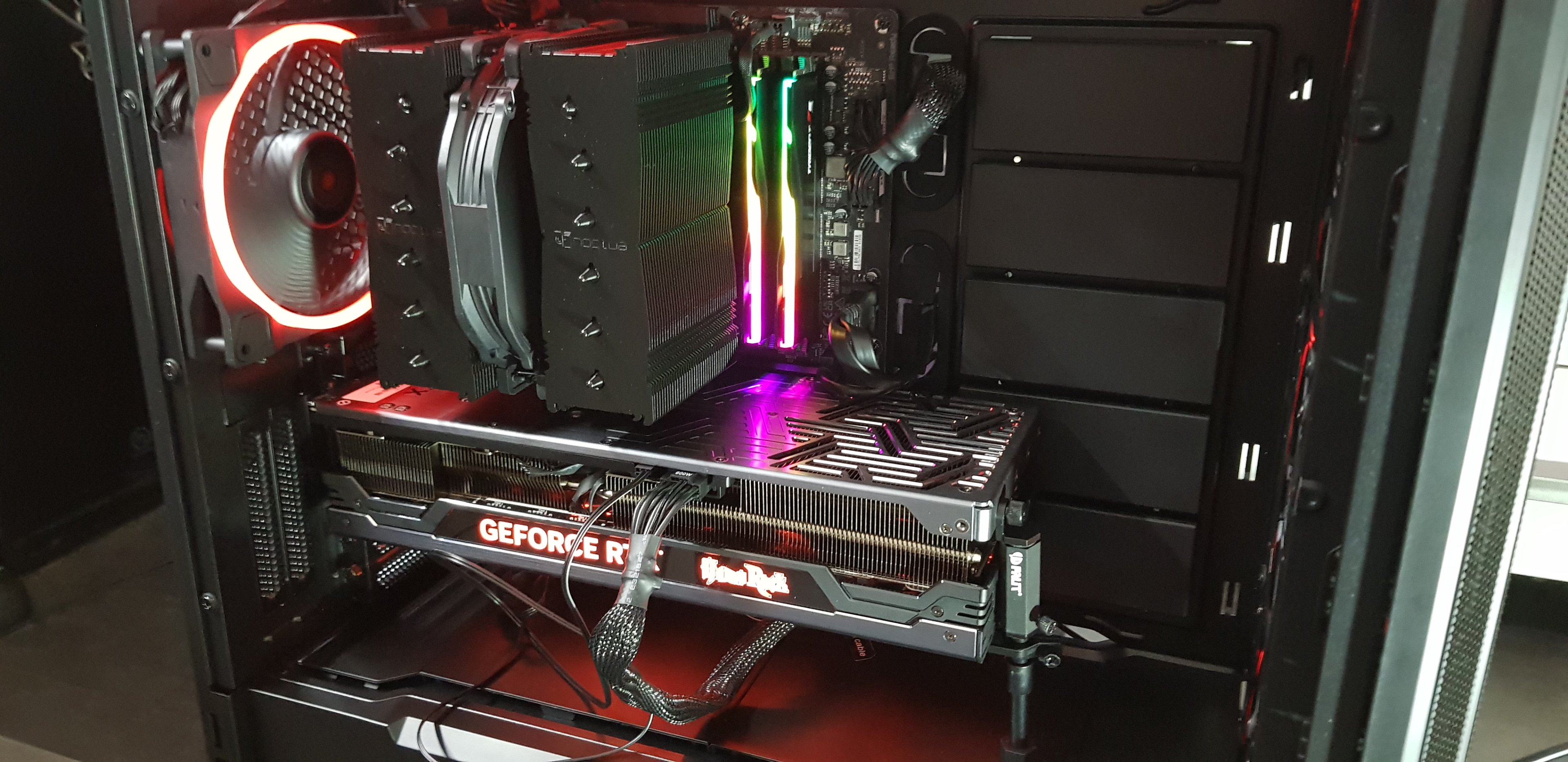

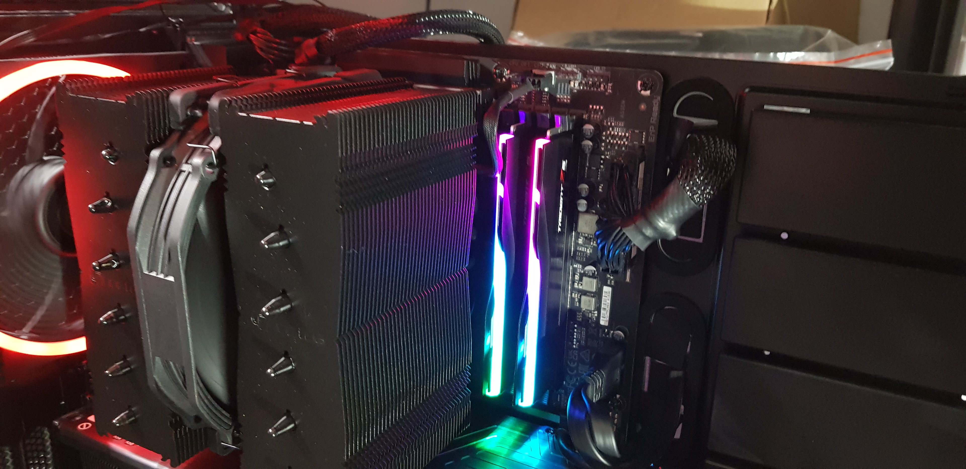

Fertig! Gestern ging mein erster selbst gebauter PC das erste Mal in Betrieb. Und es klappte alles auf Anhieb. Ich freue mich und bin auch ein wenig stolz es geschafft zu haben. Rückblickend war es dann doch nicht so schwer, wie ich dachte. Allerdings bin ich doch ein wenig überrascht gewesen, dass es größten Teils keine vernünftigen Handbücher zu den einzelnen Komponenten gab; selbst Online nicht.
Hier mal ein paar Bilder:
Vielleicht nicht die perfekte Arbeit (Kabelverlegung), aber ich denke fürs erste Mal ganz ordentlich ... und er funktioniert. Habe auch mal die Temperaturen im Auge behalten und die sehen meines Erachtens wirklich ordentlich aus. Beobachte das aber weiterhin.

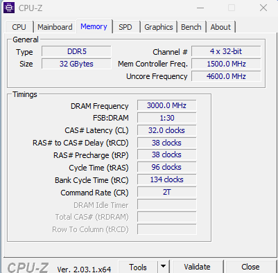

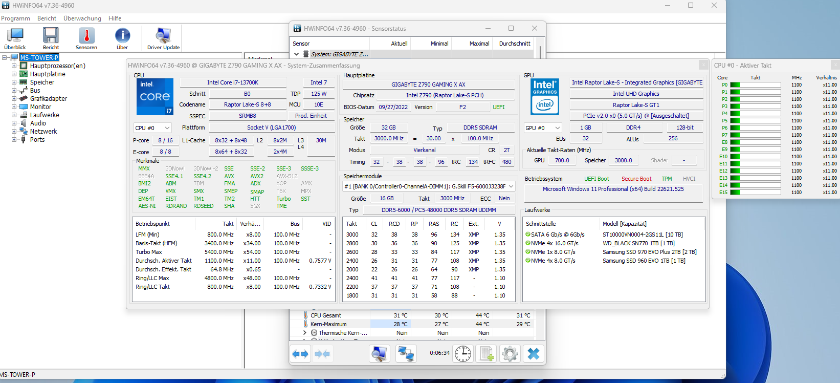

Einziger Punkt der noch offen ist: Ich habe im Bios das XML-Profil für den RAM-Speicher geladen. Im Bios zeigt er mir die 6000 Mhz auch korrekt an.
In HWiNFO steht dann allerdings das:
Modus: Vierkanal? Ist das richtig? Müsste hier nicht DUAL-Channel stehen?
Ich habe im Bios des Mainboard geguckt. Aber ich finde bisher keine Einstellung die ich meiner Meinung nach ändern könnte/müsste.

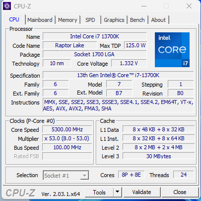

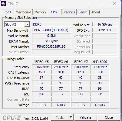

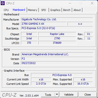

Hier noch die Screenshots von CPU-Z (falls die Ausagekräftiger sind)
Fällt hier etwas auf, was nicht so ist, wie es sein sollte?
Grundsätzlich möchte ich mich aber noch bei allen Hilfeleistenden bedanken. Und zwar recht herzlich. Ihr habt es überhaupt möglich gemacht, dass ich mich an den Selbstbau gewagt habe und das bis jetzt erreichte genießen kann. DANKE!
Reaktionen: buxtehude
AFAIK, ist das DDR5 geschuldet. CPU-Z interpretiert das als Quad Channel. Bei DDR4 ist der RAM mit jeweils 64bit pro Channel angebunden. DDR5 hat da 2 Anbindungen je 32bit pro Channel.
@d0zer
Danke für deine Rückmeldung. Also darf ich davon ausgehen, dass das alles seine Richtigkeit hat? Der Arbeitsspeicher läuft in der richtigen Arbeitsgeschwindigkeit im Dual-Mode?
Sorry, ich habe schon alles durchgelesen, was ich finden konnte. Aber es ist mir immer noch nicht klar, ob jetzt alles in Ordnung ist oder auch nicht. Wie finde ich eindeutig heraus, ob der installierte RAM auch in seiner vollen Arbeitsgeschwindigkeit läuft?
NACHTRAG
Ich habe gerade in einem englischen Forum folgende Aussage gefunden:
4x32bit is dual channel DDR5
CPU-Z (Version 2.03.1.x64) zweigt bei mit unter Memory Channel # "4 x 32 bit" an. Also gehe ich jetzt einfach mal davon aus, dass mein DDR5 auch im "Dual Channel Mode" läuft und alles ok ist.
