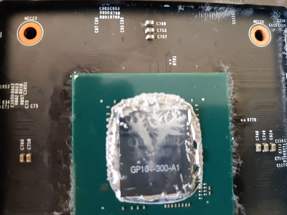

Hallo
Ich bin gerade dabei (mein erstes mal^^) die Wärmeleitpaste meiner MSI GTX 1070TI Gaming zu erneuern und wollte mal Fragen wie der zustand vom Hersteller ist. (Also die Wärmeleistpaste auf den Bidern ist nicht von mir)
Die Paste selber fühlt sich sehr Gummiartig an und bin irgendwie der Meinung das auf den Chip selber kaum eine noch groß drauf war? Oder täuscht das?
Die wird wohl zur Seite weggedrückt worden sein, durch den Anpressdruck.
WLP ist ja auch nur dafür da, um winzige Unebenheiten auszugleichen, da die Paste besser als Luft leitet.
Einfach tauschen und gut.

Fühlen kann das hier keiner, aber ich habe mir angewöhnt beim Neukauf direkt den Kühler runterzunehmen und die Paste zu erneuern. War erschrocken wie der Zustand der Paste meiner neu gekauften damaligen 1080ti war.

Zu der Karte speziell kann ich nichts sagen, allerdings ist die WLP nur dazu da, dass es keinen Luftspalt gibt- da Luft ziemlich gut isoliert. Bei einem kleinem Spalt gibt es also auch nur einen kleinen Bedarf an WLP.

Es kommt zwar auch auf die verwendete Wärmeleitpaste an,
aber nach gerade mal zwei Jahren braucht man da nicht drann.
Solange die Paste noch nicht wirklich fest ist, ist alles ok
und, dass sich zwischen GPU und Kühlkörper fast keine Paste befindet ist auch normal.
Die liegen doch nahezu plan auf.
Wenn die Kühlleistung gut / in Ordnung war, hat der Hersteller zu viel aufgetragen, die dann verdrängt wurde.
Falls sich die Reste dann noch mit ganz geringer Menge Alkohol problemlos entfernen lassen, ist der Zustand auf dem Die sehr gut.
Warmeleitpaste trocknet irgendwann und wird fester.
Da ist nicht zwingend ein Problem solange der Lüfter nicht bewegt (abgenommen) wird.
Wenn man aber verhärtete Paste hat ist das wie einzelne Krümmel dawischen ... kann also zu Spalten führen.
Hier wurde IMHO zuviel Paste verwendet.
Alles entfernen und dünn auf der Kühlerseite abziehen
( also etwas auf den Kühler auftragen, und mit einer Plastikkarte abziehen, so dass eine dünne Schicht bleibt. )

@TE - Auf deinen Fotos ist nichts ungewöhnliches zu erkennen. Das oft der Großteil der Wlp an den Seiten raus gedrückt wird ist bei GPU's meist normal und nicht schlimm. An sich muss auch keine " deutlich durchgängige Schickt" Wlp zw. Kühler und Chip sein. Es sollen lediglich Ungleichmäßigkeiten ausgeglichen werden.

Wollte noch mal kurz Rückmeldung geben. Ich habe die Hersteller Paste entfernt und diese erstmal? durch eine Arctic MX 400 ersetzt weil keine andere gerade da gehabt. Die Paste (nicht so zu viel/nicht zu wenig) mit einer Karte vorsichtig verteilt und Kühler halt wieder drauf.
Vor den Austausch hatte ich bei den meisten Spielen (STOR,The Division 2,GTA V ect) immer so um die 80/81. Hat mich zwar nicht direkt gestört sondern viel mehr das die GPU Lüfter da halt aufgedreht haben auf ca 2000RPM. Und wenn man den Rechner neben sich stehen hat kann das doch schon nerven.
Jetzt aktuell habe ich bei den genannten games um die 70-72C und das beste > Die Lüfter drehen nicht mehr so hoch & mein 2000MHZ bleiben konstant :D (Ging sonst bei hohen Temps immer etwas runter)
Also in mein Fall kann ich sagen > Es hat sich definitiv gelohnt :)
