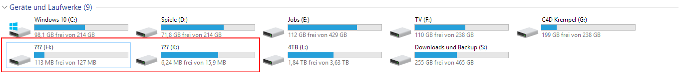

Mir wurde ständig ein nicht nicht formatiertes Laufwerk im Explorer angezeigt. Ich habe es mal formatiert und es hat 16MB. Allerdings wird es in der Datenträgerverwaltung nicht angezeigt. Wie finde ich heraus, zu welchem Laufwerk die Partition gehört? Ich habe 6 SSDs verbaut unde s sind keine Kartenleser angeschlossen.
Vor drei Minuten tauchte plötzlich wieder ein Buchstabe im Explorer auf, ich habe das Laufwerk auch formatiert, dieses hat 128MB.
Ich bin etwas ratlos, was es damit auf sich hat. Nun habe ich zwei Laufwerke, von denen ich keine Ahnung habe, wo die hingehören.
Hat jemand einen Idee, wie ich rausfinden kann, wo diese Partitionen liegen, wie gesagt, in der Datenträgerverwaltung gibt es sie nicht?

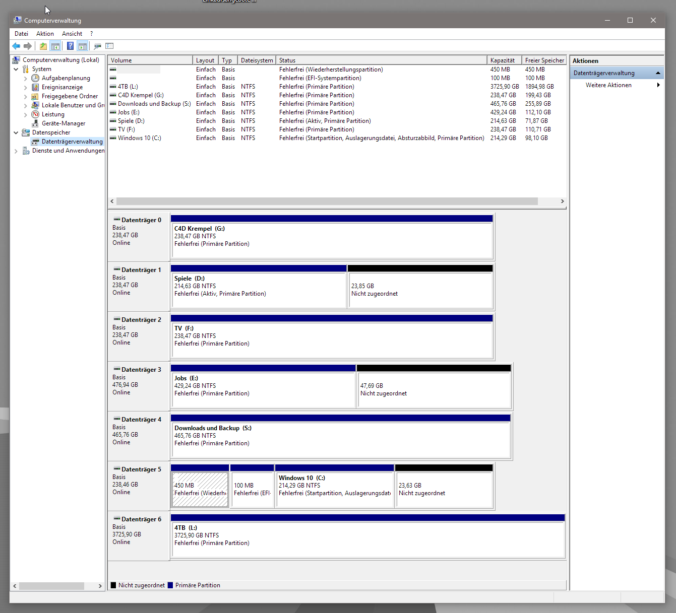

Dann zeige uns doch mal die Datenträgerverwaltung. :)

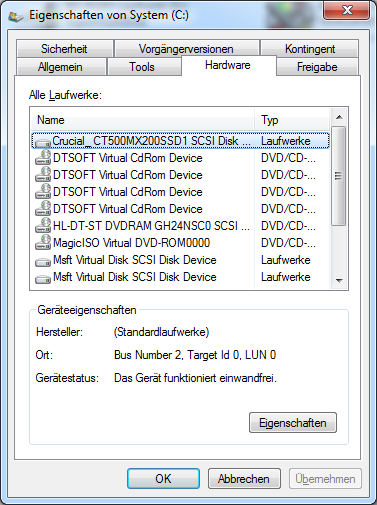

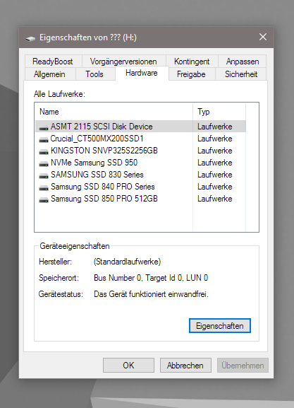

Schon mal in Laufwerkseigenschaften geschaut ?
Ich habe soeben mal mit einer "Acronis Disk Director Boot-CD" gestartet. Dort gibt es die Laufwerke nicht.
Die Laufwerkseigenschaften helfen null, da dort bei allen Laufwerken das gleiche zu sehen ist.

Immerhin konnte ich schon mal das 128MB-Laufwerk der externen USB 3.0 4TB-Platte zuordnen. Denn wenn ich das USB-Gehäuse ausschalte ist das 128MB-Laufwerk auch tot. Allerdings gibt es auf der 4TB-Platte keine zweite Partition bzw. keinen "nicht zugeordneten Platz".
Das 16MB Laufwerk bleibt aber da.

noki49 schrieb:
Selten solches Chaos in der Datenträgerverwaltung gesehen! Wie wäre es damit, allen Partionen Laufwerksbuchstaben zu vergeben?
Wieso Chaos? Jedes Laufwerk hat seinen Buchstaben, der "nicht zugeordnete" Bereich ist für´s Over-Provisioning. Die System-SSD hat sich Windows 10 selber so eingerichtet. Ich verstehe Deinen Einwand nicht.

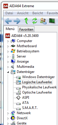

leipziger1979 schrieb:
Schau mal mit AIDA64 nach bei logischen/physikalischen Laufwerken und poste die Bilder:

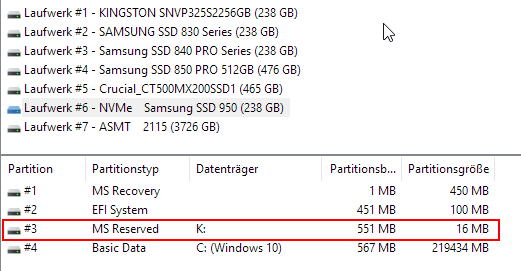

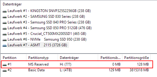

Danke für diesen konstruktiven Hinweis mit AIDA. Das bringt mich schon weiter. Unter "Physikalische Laufwerke" steht:
Jeweils als "MS Reserved", (noch) keine Ahnung, was das heißt. Zumindest ist mir jetzt schon mal klar, wo diese Partitionen liegen.

tortenguss schrieb:
... Zumindest ist mir jetzt schon mal klar, wo diese Partitionen liegen.
Deine Anhänge liegen nur nicht da wo sie sollen ;)
Danke für den Hinweis. Ich habe es nochmal hochgeladen, siehe oben.

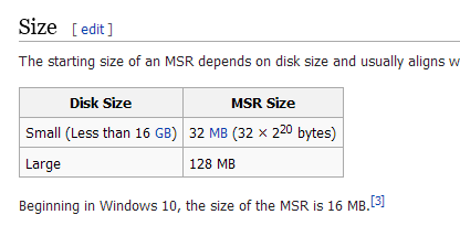

Ich bin mittlerweile bei Wikipedia etwas weiter gekommen:
Mich wundert nur das plötzliche Auftauchen der Laufwerke.
Rätsel gelöst sozusagen ?
Erklärt auch warum die nicht in der Datenträgerverwaltung auftauchen.
Ist wie mit der 128MB GPT Partition am Anfang von GPT Laufwerken.
Ja, das Rätsel ist kein Rätsel mehr. Nur ein Sachbestand, der noch Fragen aufwirft.
Es sind ja beides GPT-Laufwerke. Allerdings frage ich mich, warum diese MSRs mit Laufwerksbuchstabe im Explorer auftauchen und dann sogar beschreibbar sind.
