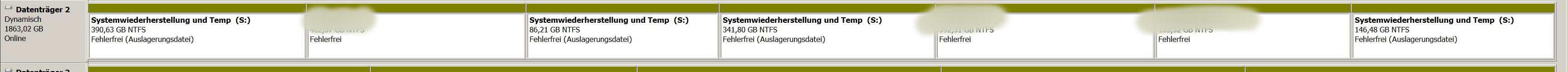

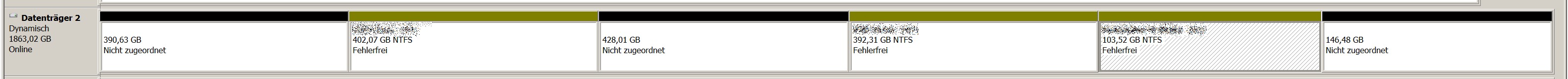

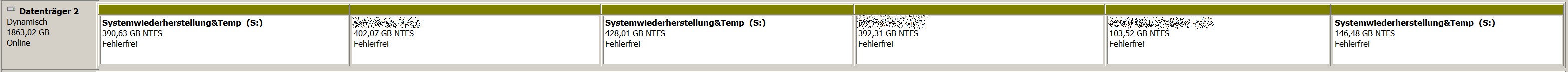

Durch diverse Änderungen an der Grösse von Partitionen sieht meine Datenträgerverwaltung bei zwei Datenträgern nicht schön aus.
Wie bekomme ich es hin dass die Laufwerke wieder als eines angezeigt werden und nicht gesplittet in vier Teile wie auf dem Bild ??
Ist zwar nur Optik, aber sört mich.
Frage mich auch warum der farbige Balken über zwei meiner Datenträger olivgrün ist und bei den anderen z.B. der Startpartition oder Laufwerken die als primäre Partition angegeben sind blau

Mit der Methode habe ich nun drei anstatt vier Teile.
Er hat mir angeboten eine Partition mit 9xxGB zu erstellen, habe ich gemacht, und danach wurde es trotzdem dreiteilig dargestellt
Es ist immer noch ein dynamischer Datenträger, zuerst muss mal ein Basisdatenträger von der gesamten Platte davon gemacht werden, also Daten sichern, alle Partitionen löschen und neue Parts erstellen, danach Daten wieder rauf. Beim konvertieren von Dynamisch in Basisdatenträger werden die Daten wohl verschwinden.
