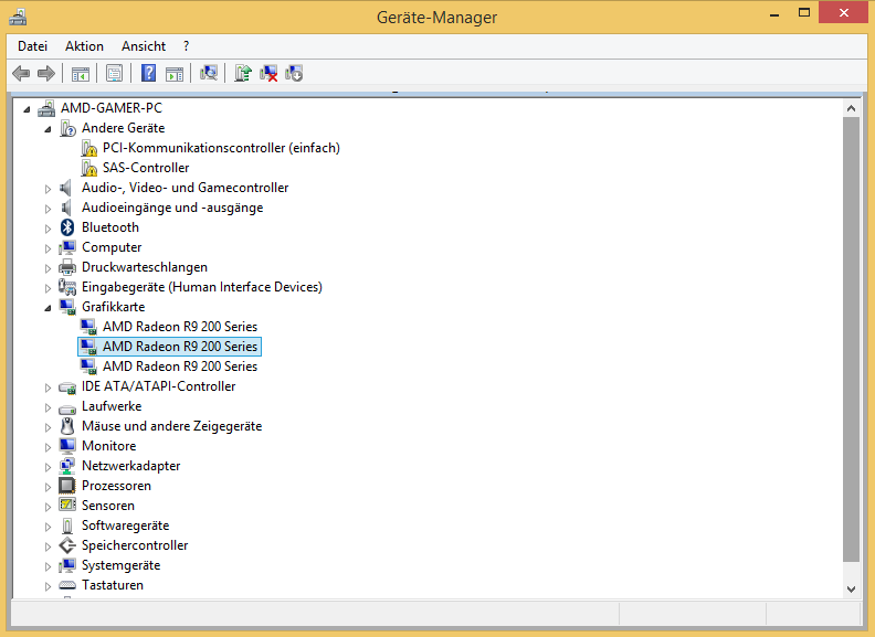

Hi Leute habe mal wieder ein etwas witziges Problem unzwar mein Mainboard : EVGA SR-X , scheint meine Grafikkarten nicht zu checken .
Einzeln funktionieren sie werden richtig erkannt und funken ohne Problem sofern ich beide verwende funktionieren sie nicht mehr .

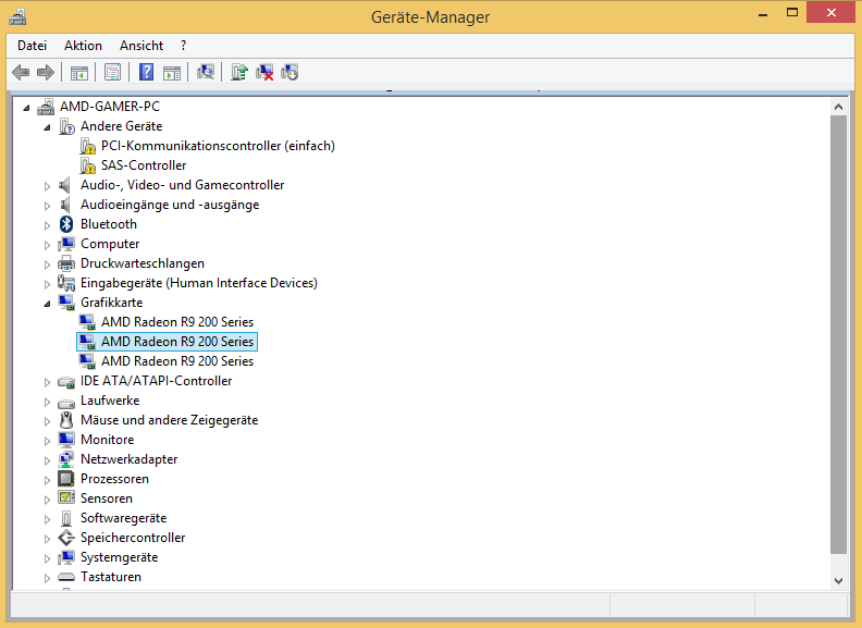

Der geräte manger zeigt richtig bei einer Karte 2 GPUs an wenn ich beide Karten verwende zeigt er nur 3 GPUs an . Kann wer mir vielleicht erklären warum das so ist ? Und wie ich die ganze Sache lösen kann das 4 GPUs da stehen ??

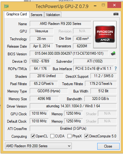

Es handelt sich auch nicht um einen anzeige fehler gpuz usw haben auch nur 3 gpus drinnen bitte helft mir ich verzweifle schon ein wenig
mfg
Astalavista1990
Du hast ja wohl noch mehr Treiberprobleme: die 2 gelben Ausrufezeichen am SAS-Controller und PCI-Kommunikationscontroller. Für letzteren ggf. die Mainboard-CD. Ist der SAS-Controller Onboard oder eine Steckkarte -> Treiber-CD bzw. Hersteller-Homepage. Welches OS? Windows-Update findet nichts? DirectX WebInstaller: http://www.microsoft.com/de-de/download/details.aspx?id=35
Windows 8.1 die gelben Ausrufezeichen dunn da weil nichts zur Sache das eine ist der SAS-board korrekt das zweite ist auch so was ähnliches .
Ich wollte jetzt einmal das die Graka Richtig funken hast du da auch einen tipp ? weil das ist ja komisch das nur 3 gpus angezeigt werden oder ?
Was sagt GPU-Z? werden dort alle 4 erkannt bzw ist dort Quad-Fire aktiv?
r0wl schrieb:
