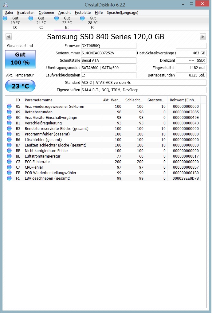

Hier mal die Ausgabe von eine der Beiden, die Andere wird aktuell gar nicht mehr erkannt
Prüfe das SATA Kabel auf festen Sitz und tausche es ggf. aus, wenn es nicht lose war, denn das SATA Kabel macht die Probleme, wie man am Rohwert von C7 erkennt. Der muss nach dem Wechsel des Kabels dann konstant bleiben und darf nicht mehr steigen.

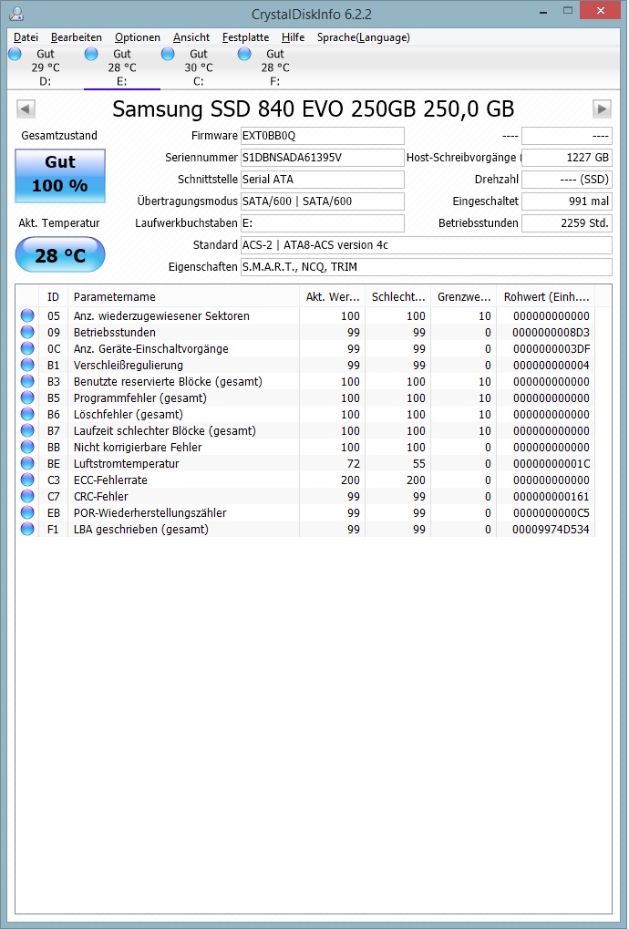

Hier noch mal ein Screen von der SSD 840 Evo

Der Rohwert von C7 wird nicht mehr auf 0 fallen, aber achte darauf das der nicht mehr steigt, sonst haben auch die neuen Kabel ein Problem oder sind nicht fest. Daher würde ich mit dem FW Update noch ein paar Tage warten bis es sicher ist, dass der Rohwert von C7 stabil ist.
