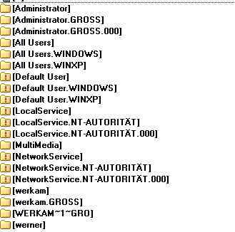

Somit benötigt man nur je einmal den Odner Dokumente und Einstellungen und System Volume Informationen

Installiere einfach auf die bestehende Platte ein zusätzliches neues XP, es werden die Ordner nicht neu angelegt, sondern die Ordner werden weiterhin benutzt, Du bekommst nur für das neue System zusätzliche Unterordner für die jeweiligen System, sieh das Bild, habe einmal Windows und einmal WinXP auf der Systemplatte. Das alte System läuft ja nun wie es soll, nun musst Du unter dem neuen System, bei der Installation nur einen anderen Speicherort wählen, sonst wird das alte System überschrieben, also anstatt Windows als Systemordner, benutzt Du eben "WinXP" als Ordner, den Rest macht die Installation, es wird also ein komplett neues Windows installiert in den Ordner WinXP.
Solltest Du nun Programme installieren, die auf beiden Systemen identisch laufen sollen, installierst Du sie bei dem neuen System in den gleichen Programmordner wie es das alte System benutzt. Also nur 1 x Office installiert, aber von beiden Systemen nutzbar, die zusätzlichen Funktionen werden ja in den Benutzereinstellungen/Konten des jeweiligen Systems gespeichert, somit fällt doch der zusätzlich benötigte Speicherplatz für das Programm selbst schon mal weg, so machst Du das bei allen gemeinsam benutzen Programmen. Möchtest Du nun für das neue System nur das Videoschnittprogramm installieren, installiere es auf die 320er Platte, die Systemdateien die dazu benötigt werden, werden ja unter WinXP gespeichert, also die DLL Bibliotheken usw., das andere Windows kann das Programm zwar sehen aber nicht starten, ohne das es auch dort installiert wird.
Die Auslagerungsdatei kannst Du dann bei beiden Systemen auf die 320er Platte legen, ist besser, da es sich ja um eine eigenständige Platte handelt und nicht um eine weitere Partition auf der Systemplatte. Den Bootmanager installiert Dir Windows selbst schon bei der Installation, Du mustt nur den Eintrag in der boot.ini ändern, damit Du die System bei der Auswahl unterscheiden kannst, Beispiel von mir:
