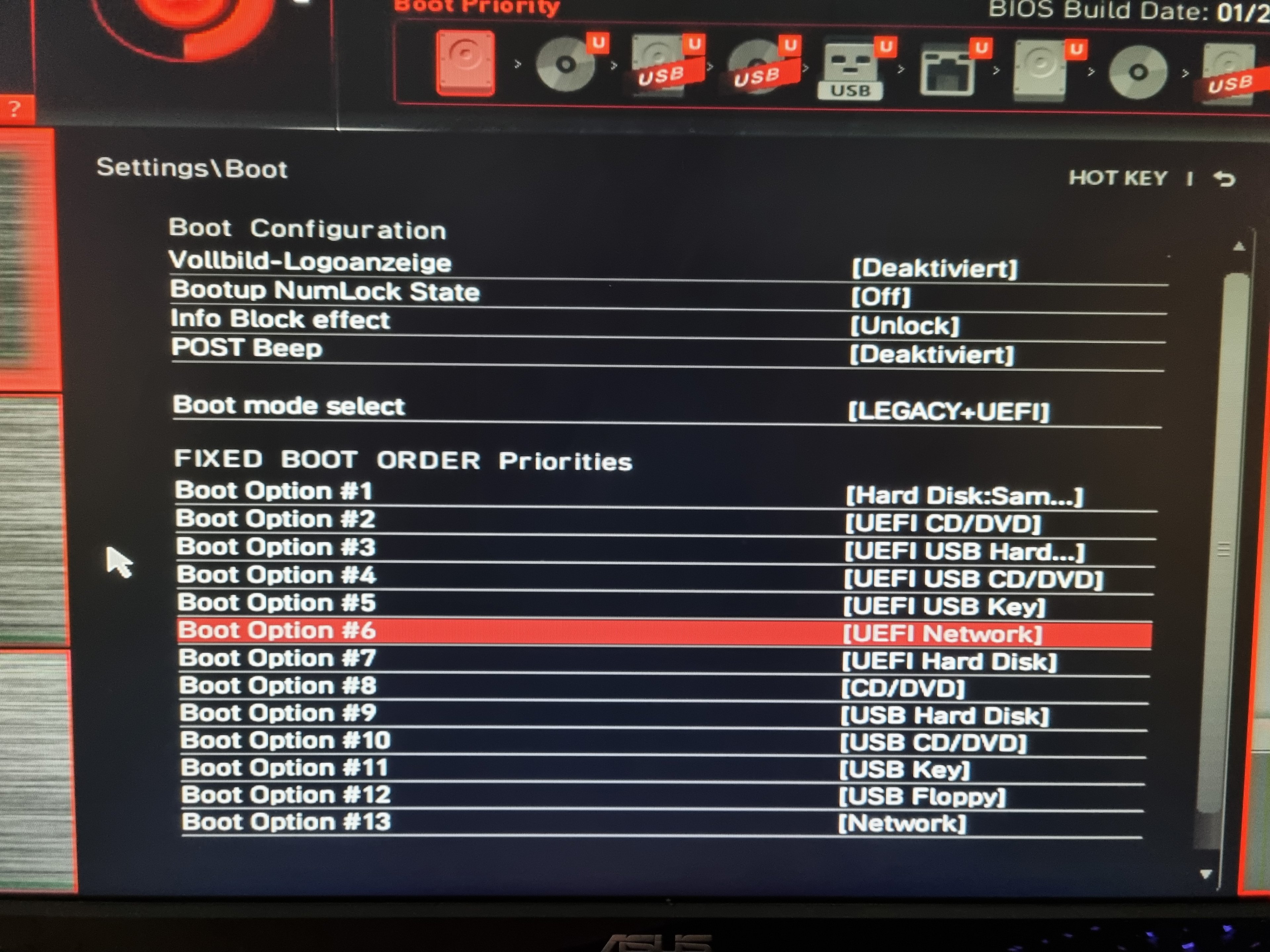

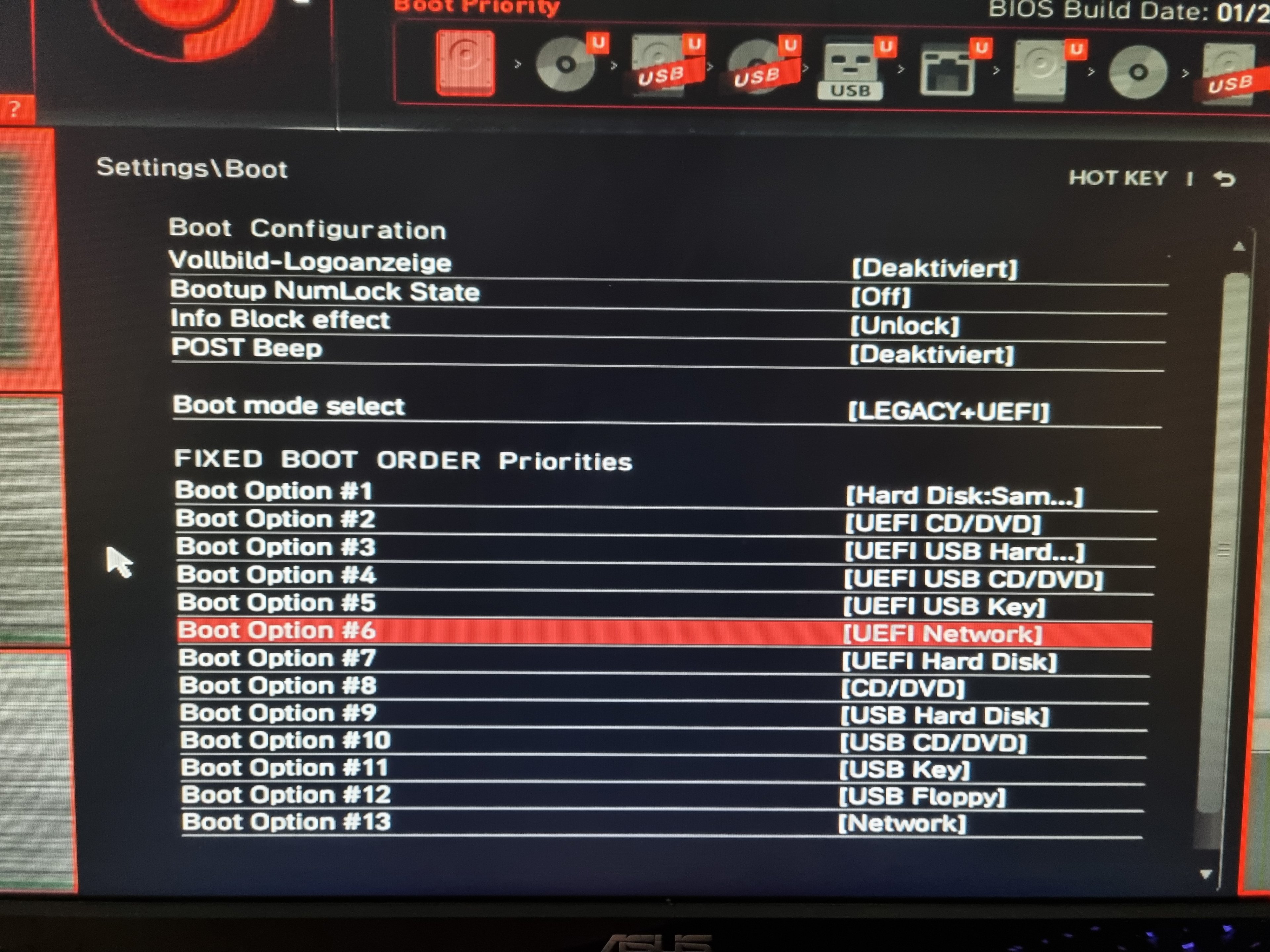

Wenn ich meinen Rechner zum ersten mal am Tag starte, kommt das BIOS-Bild, ein kurzer Screen, auf welchem meine Festplatten aufgelistet sind und dann kommt ein Blackscreen. Meine Bildschirme leuchten dann auch nicht mehr blau sondern orange und es wird angezeigt, dass es kein Bild gibt.
Zuerst dachte ich, dass meine Bootreihenfolge oder sonstiges daran fehlerhaft sei.
Ich habe dann im Bootmenü geguckt wie es eingestellt ist.
Der Boot mode steht auf: Legacy+UEFI
Als Boot Option 1 habe ich meine Festplatte ausgewählt, auf welcher ich WIndows installiert habe.
Ich habe dann den Boot mode umgestellt auf: UEFI.
Wenn ich dann versucht habe zu botten, kam der selbe Screen, wie oben beschrieben und dann landete ich wieder im Bootmenü.

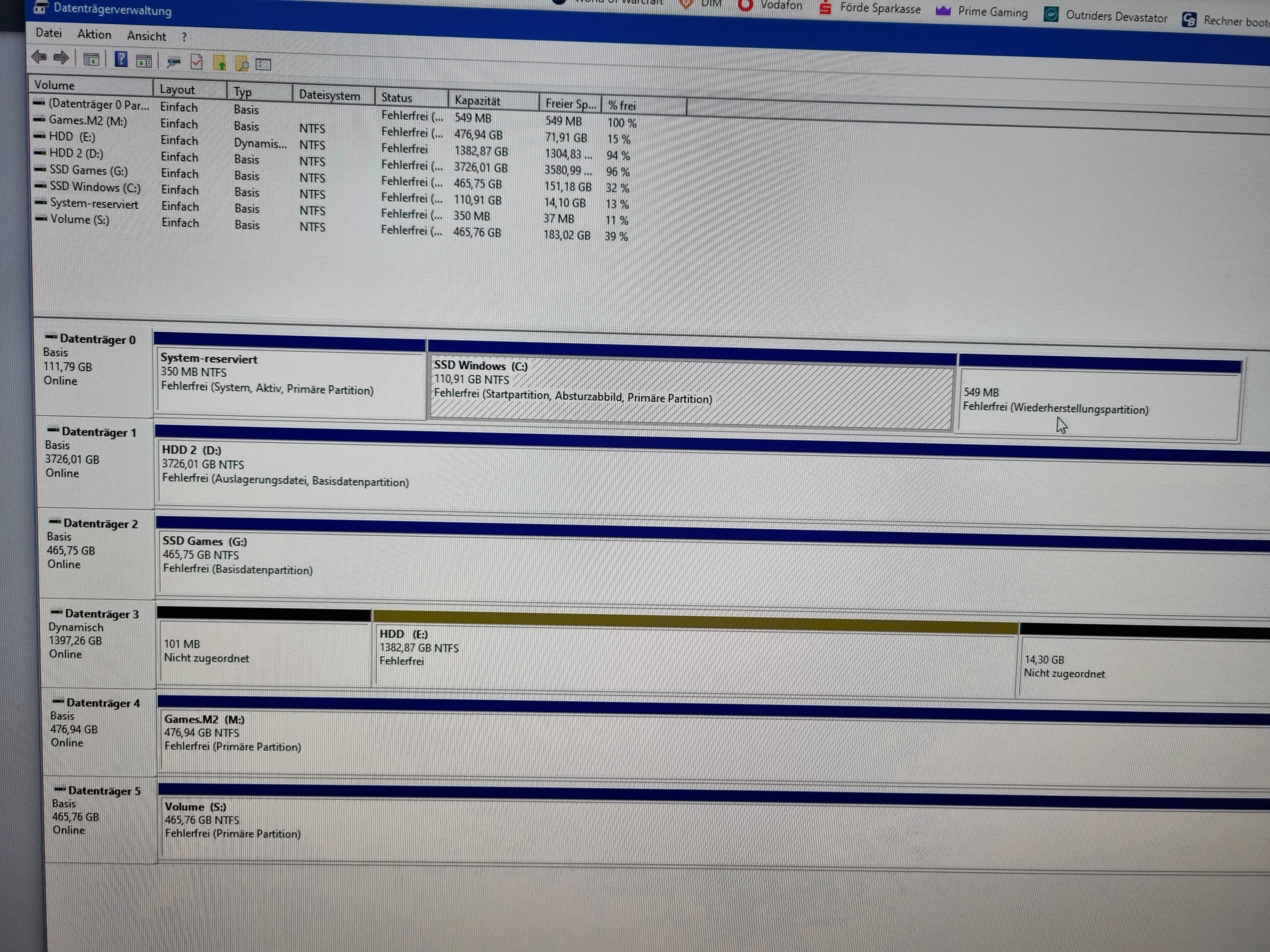

Wie finde ich denn am schnellsten meine Startpartition?
Nein wie unten beschrieben Starte ich von einer SSD :)
in Datenträger Verwaltung sollte dir auf den Windows Platte (ssd) doch ne kleine Partition anzeigen.
System- reserviert 549 MB blalbla

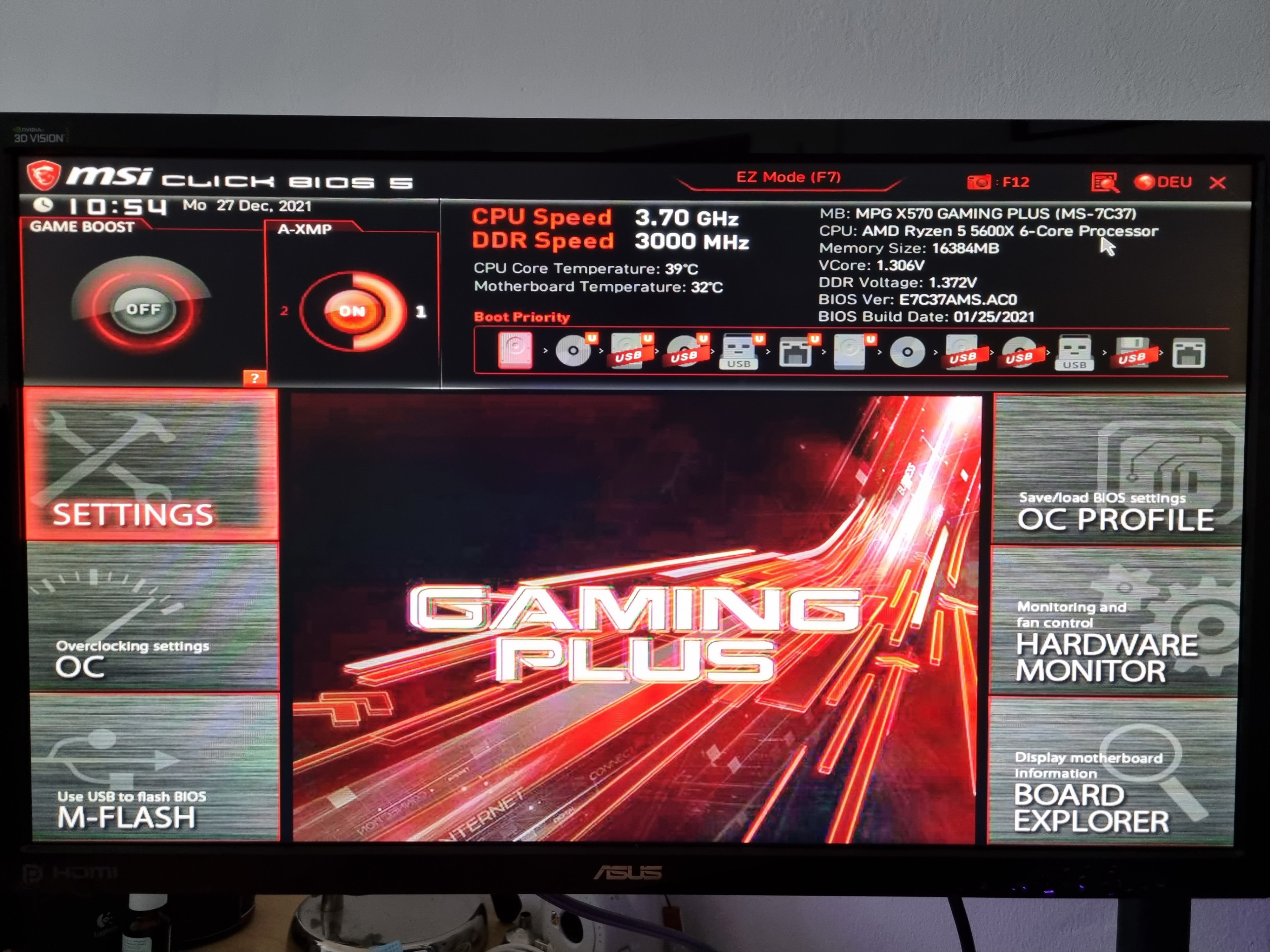

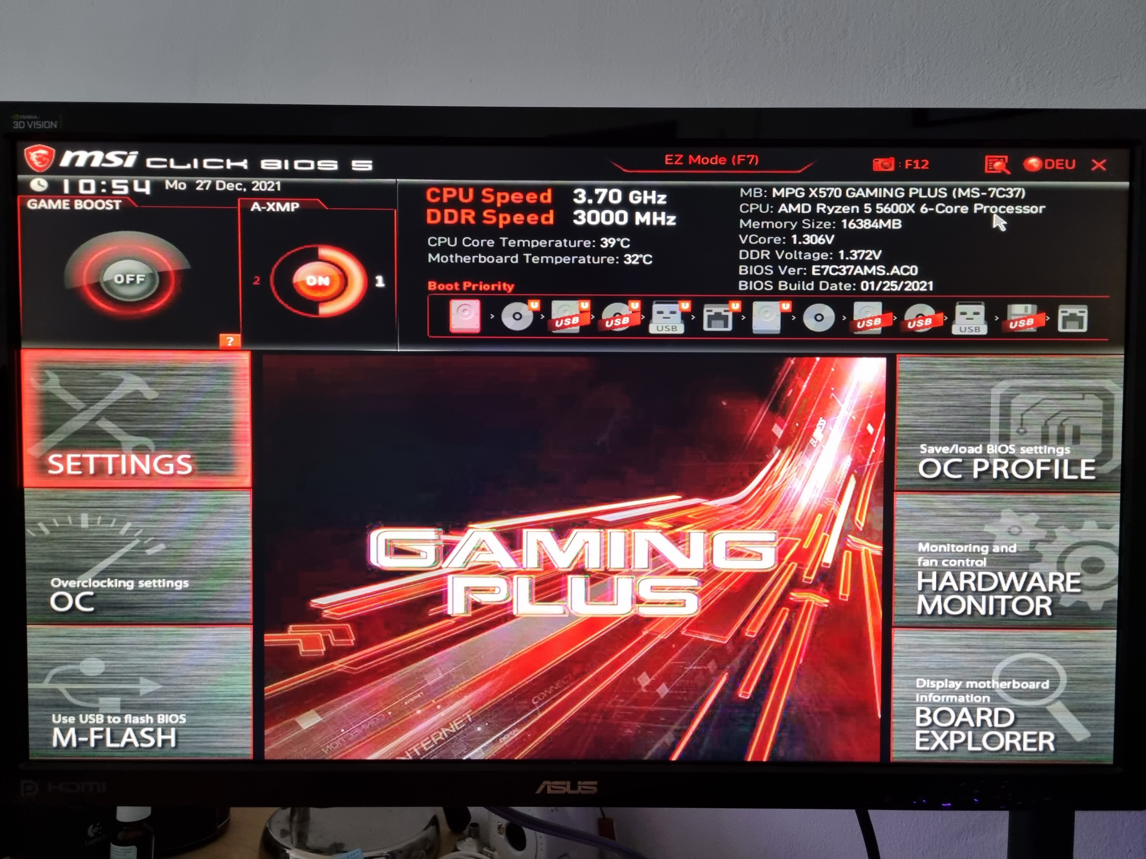

Meine Startpartition ist auf der richtigen Festplatte. Ich habe noch Bilder hinzugefügt, wo zu sehen ist, wie meine Partitionen aufgeteilt sind und wie mein Bootmenü aussieht.

Du kannst nicht dein System einfach auf EFI stellen und davon neu booten.
Das erfordert eine komplett neue WIN Installation.
Dein System so wie es jetzt eingestellt ist, bootet trotzdem die alte "nicht" Efi Version.
Und schalte mal dein Post Beep ein. Du hörst ja garkein Fehlercode wenn er nicht richtig startet!

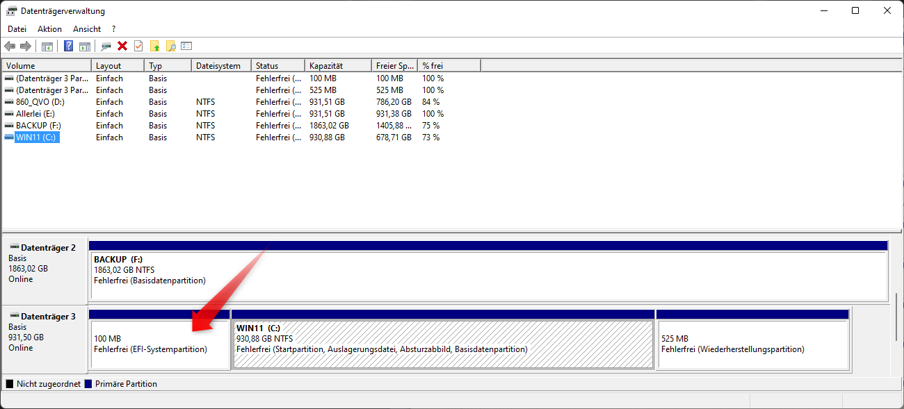

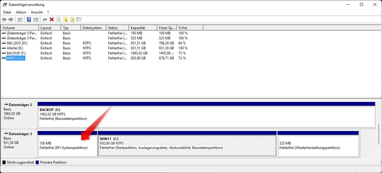

Ich empfehle jedem:
-alle Festplatten ab bis auf die C:
-Mit einem Usb Stick windows installieren.
Also am besten Windows neu installieren? Oder hab ich das jetzt falsch rausgelesen :D?
Und Windows vom USB-Stick installieren.
Und die Partition C: auf Efi stellen?
