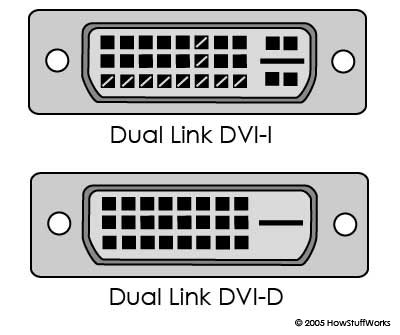

dual-dvi.jpg ich hatte mal den vga-adapter im dvi-d drinnen mit dem selben problem
