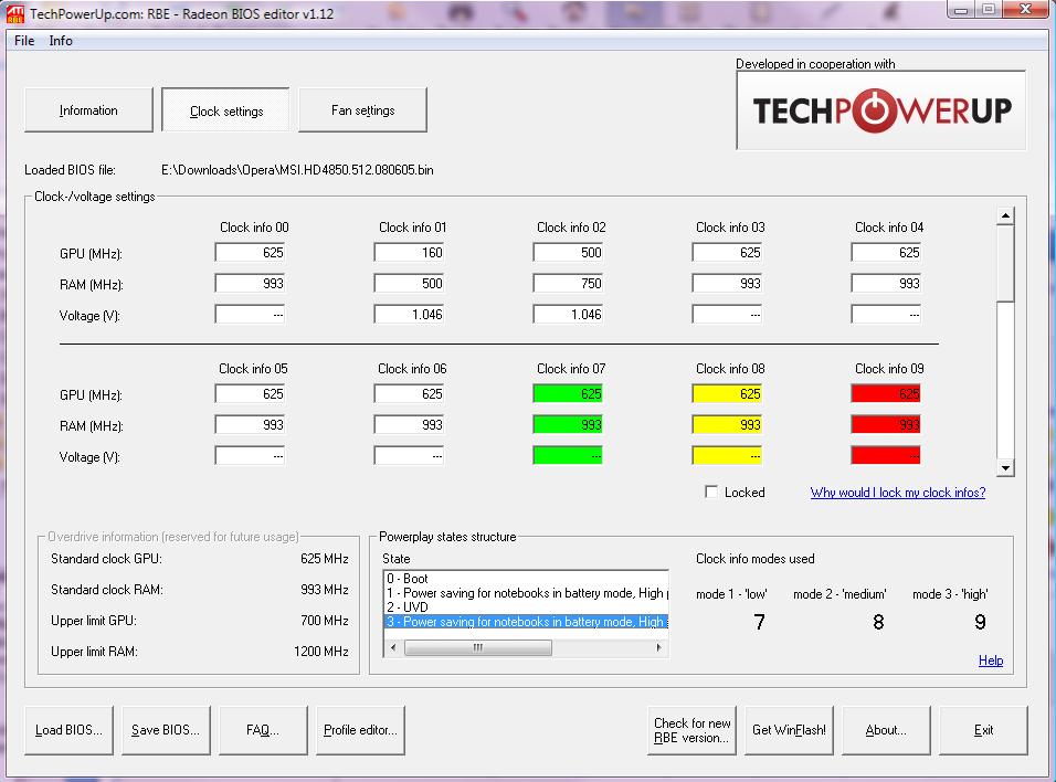

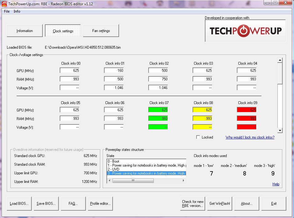

So, ich hab rausgefunden, warum das bei zwei Monitoren nicht funktioniert: Im neuen MSI-Bios (Vergleiche hier) gibt es vier Zustände:
0 - Boot
1 - Normalbetrieb
2 - UVD (wahrscheinlich der Unified Video Decoder zum Abspielen von HD-Videos. Ich ändere vorsichtshalber nix)
3 - offensichtlich für den Betrieb mit 2 Monitoren
Im Zustand 3 wurde wohl vergessen, die Taktraten für den 2D-Betrieb runterzusetzen; die Werte stehen auf den bekannten 635/993 MHz.

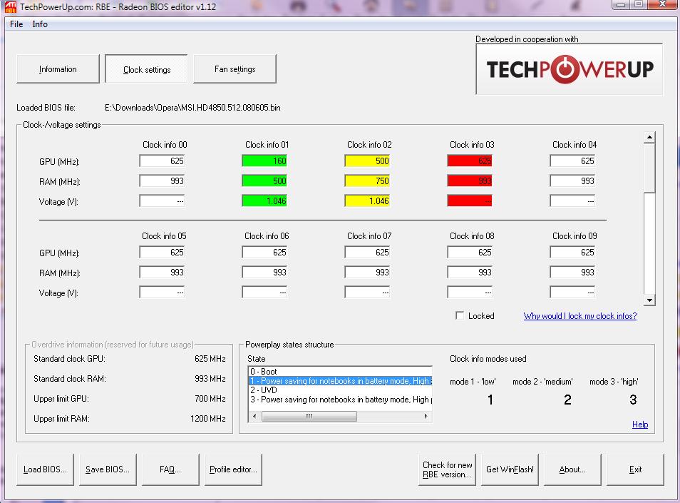

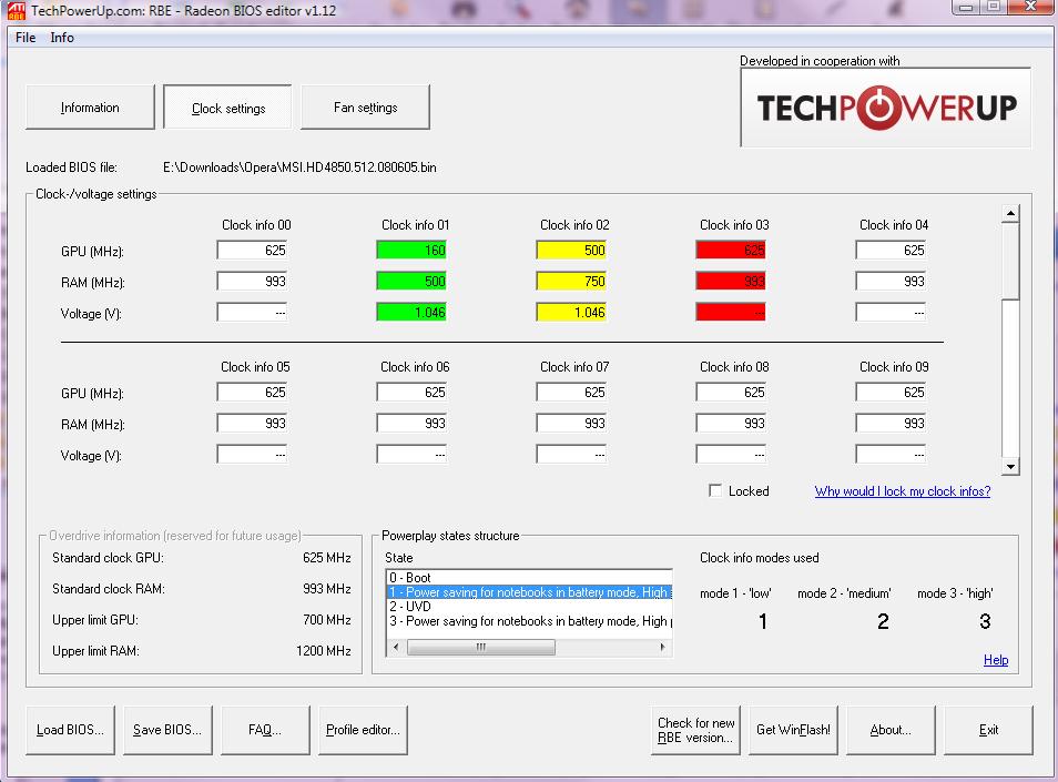

RBE starten und mit dem Button "Load Bios" (unten links) das MSI-Bios laden
Auf den Button "Clock Settings" (oben halb-links) klicken
Die Settings des Zustands 1 sind unten gezeigt (Clock Info 01-03).
Die Settings des Zustands 3 (Clock Info 07-09, unten) müssen entsprechend der Farbe angepasst werden.
Man kann natürlich auch andere Taktraten eingeben, die sollten aber vorher getestet sein.

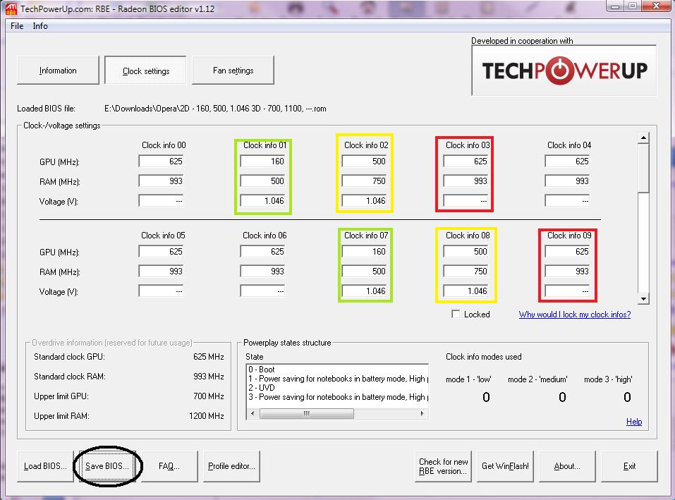

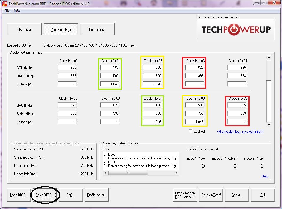

Edit: Bitte die nachfolgenden Posts beachten: Mit den niedrigen Taktraten gibt es ein Problem mit Streifen. Ich habe ein Bios-File weiter unten angefügt, das das Problem bei mir behebt.
Das ganze sollte dann also aussehen wie im Anhang, nur zum Vergleich.
Das neue Bios speichern, dazu auf "Save Bios" (schwarzes Oval im Anhang) klicken und einen Pfad und Namen angeben
