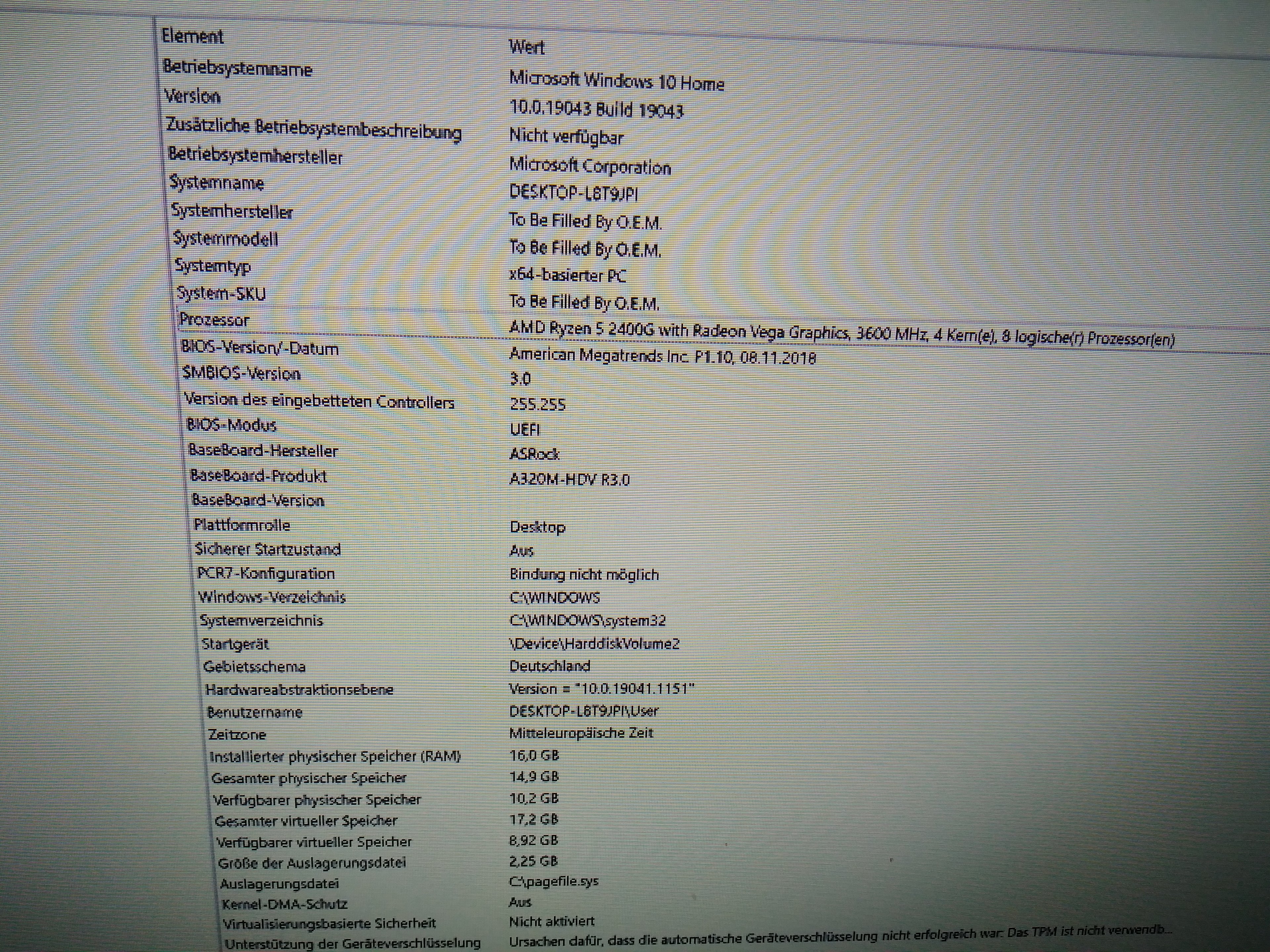

Vega11 gibt es ja nur als Chip in einer APU, also kommt es hauptsächlich auf das Mainboard drauf an, welche Anschlüsse für Monitor du hast. Liste doch mal bitte deine komplette HW auf.
Mit so vielen Infos würd ich sagen - keine Ahnung

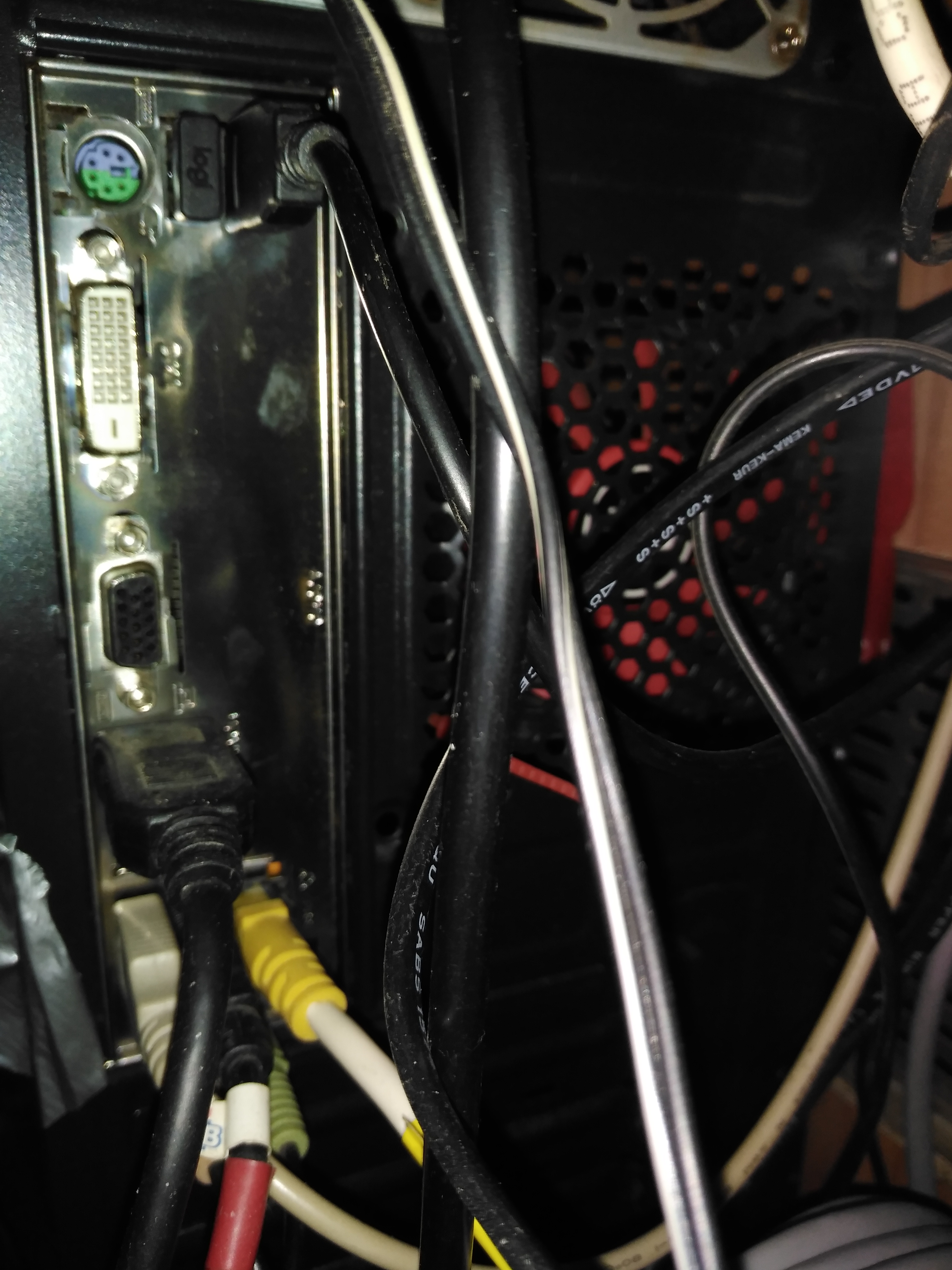

Schau auf der Rückseite deines Mainboards was für Anschlüsse sind, gleiches beim TV
1 Tv Ein/ausgang ist schon besetzt. Dann brauchst du eventuell nochmal einen ABC (je nachdem was dein Mainboard hat) zu HDMI Kabel/Adapter
Reaktionen: cyberpirate
Reaktionen: Drewkev
ich hoffe die bilder sind scharf
beide tv bildschirme haben hdmi
DVI ist Signalkompatibel zu HDMI 1.4 (nur fehlt dann in der Regel Audio, falls relevant)
Dann einen DVI auf HDMI Adapter kaufen.
4K bei 60Hz ist damit aber nicht möglich, weil ja viele TVs heutzutage 4K sind.
Reaktionen: Weedlord und duffente
