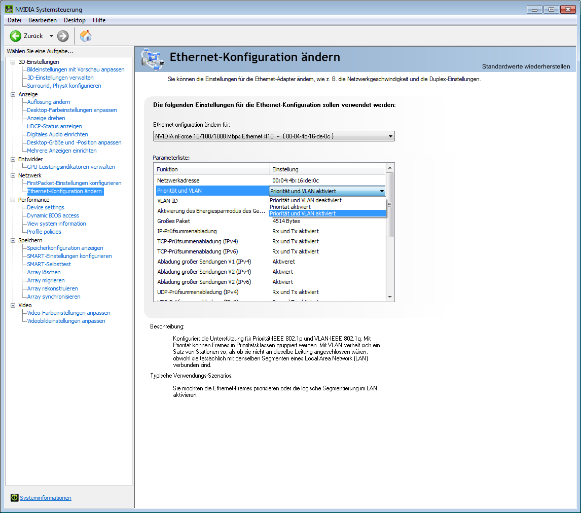

Hey VLan klingt doch interessant aber leider habe ich keine Ahnung wie man ein VLan aufbaut.

Du brauchst einen switch der vlan kann.
z.B vlan 1 alle lokalen geräte die kein internet bekommen.
vlan 2 alle Geräte die internet haben sollen.
z.b 16 Port Switch
Port 1-8 LAN
Port 9-12 Internet
Port 13-16 beide vlan
das vlan im pc treiber brauch man dann nur wenn der switch port beide vlans hat.
Die endgeräte müssen kein vlan beherschen. eine Fitzbox MUSS dann dann an den Ports 9-12 angeschlossen werden da sie nicht mit VLAN zurecht kommt.

Man kann di 2 LAN-Ports im Rechner nutzen, wie gewünscht. Das bietet sich bei Servern an. So kann man beispilsweise den am Server angeschlossenen Drucker nuraus dem LAN über Port 2 erreichen, aber die Dateifreigabe lauscht sowohl aus dem Internet Port 1 als auch auf Port 2.
Und hier kann man nun auch VLAN nutzen. Ein PC, der nur eine physische Netzwerkkarte hat, kann mittels VLAN trotzdem mehrere "logische" Karten haben und einerseits nur im lokalen LAN den Drucker bereitstellen und trotzdem im Internet hängen. Das geht, in dem der nächste VLAN-fähige Switch/Router eben so konfiguriert wird, dass nur die als lokales LAN definierten Geräte im VLAN 2 verfügbar sind und eben nicht mit dem VLAN 1 verbunden werden. Als würde der Switch aus 2 Switchen bestehen und das Kabel in denen PC wären quasi 2 Kabel.
