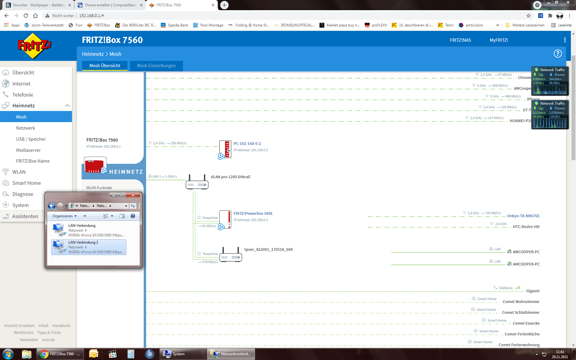

Hi, mir schwebt ein kleines unbedeutendes Experiment vor.
Mein Motherboard ist mit 2 Netzwerkkarten ausgerüstet, was in den meisten Fällen nicht ausgenutzt wird. In meinem Fall sind beide Netzwerkkarten angeschlossen mit jeweils 2 unterschiedlichen IPs, aber der Verkehr läuft in der Regel immer über die Selbe Netzwerkkarte. In der Vergangenheit gab es an der Stelle Dual-Lan, was die beiden Netzwerkkarten zu einer gemacht hat und die Geschwindigkeit verdoppelte. Fand ich toll, geht heute aber nicht mehr, weil die Treiber es wohl nicht mehr hergibt...
Meine erste Idee nun, kann man die Netzwerkkarten so einrichten, dass die eine nur Empfang hat und die andere Netzwerkkarte nur Sende soll. Das geht dann so grob in die Richtung half duplex.
Ob es sinn macht, steht hier nicht zur Debatte und da gehe ich auch nicht drauf ein. Es ist nur ein Experiment.
Die Vor- oder Nachteile von so einer Konfiguration möchte ich gern mal testen.
Ich bin einfach neugierig.
Zweite Idee die ich hab, kann man die eine Netzwerkkarte ausschließlich für den Internetzugang nutzen und die andere Netzwerkkarte ausschließlich für die Lokale Nutzung einstellen.
Mein Board ist das EVGA nForce 790i Ultra SLI (ein alter Schicken aber läuft immer noch Top)
Mein Router ist eine Fritzbox 7560
Naja, ich bin mal gespannt, ob jemand mit einer Idee um die Ecke kommt.
