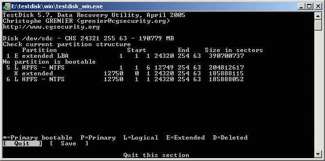

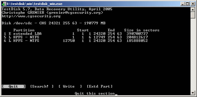

so, hier zwei Screenshots:

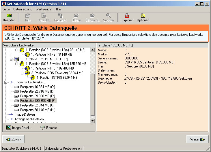

Edit: noch ein Screenshot aus GetDataBack ... der erkennt ja gleich mal die F: als Partition über die komplette Platte.

Die Problempartition (erste) wurde nach Search anhand eines Backup Bootsektors (Partitionssektor) gefunden.
Hat aber immer noch den Wert 6.
Daher verstehe ich es nicht, das beide Sektoren identisch sind.
Wenn der Backup Sektor mit dieser Sektorgeometir und den Wert 6 gefunden wird, sollte man es erst probieren.
Gehe jetzt bitte mal auf Write und bestätige mit Enter und y.

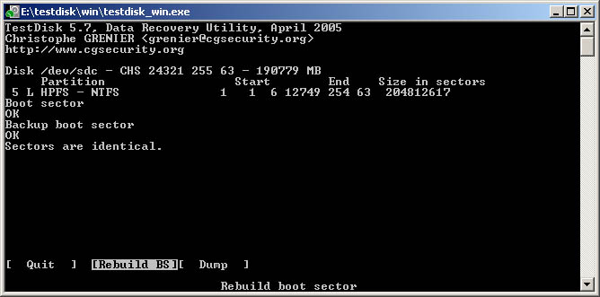

Hallo!
Danke für die schnelle Hilfe. Also das Boot-Menü schaut für die erste Partition wie angehängt aus. Der Boot-Sektor scheint okay zu sein, hatte ich ja bei meinem ersten Reparaturversuch am Donnerstag ja auch wiederhergestellt wie in den Anleitungen beschrieben.
Habe gleich noch den Dump vom BS angehängt, falls das irgendwie hilft.

Wie auf dem angehängten ersten Bild aus der Datenträgerverwaltung zu erkennen ist, befindet sich vor dieser nun ein 8 MB großer nichtgenutzter Bereich.
War das vorher auch schon so?
Wenn du jetzt unter diesen Umständen keinen Zugriff auf das Dateisystem erhältst, geht es als sicherer Weg weiter mit Datenrettungssoftware.
Unsicherer Weg mit Testdisk wäre;
Partition manuell eingeben.
Versuch mit Rebuild BS den Bootsektor wiedergerzustellen.
Ging aber bei NTFS schon einige male daneben.
Siehe in diesem Post unter Advanced und Rebuild BS weiter unten;
https://www.computerbase.de/forum/threads/faq-datenrettung-testdisk-anleitung.110869/#post-1101698
Dazu müßte aber das Laufwerk oder die Partition auf eine andere Festplatte geklont werden.
Dadurch bringst du deine Daten nicht in Gefahr und könntest es auf ein anderes Laufwerk testen.
