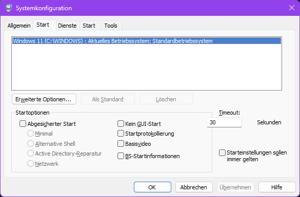

Orbas schrieb:Bisher konnte ich beim Start die eine oder die andere wählen, nun komme ich immer auf C:, auch wenn ich D: wähle.
Beim Starten des Computer wird die (EFI-)Systempartition mit dem Boot-Loader (bei UEFI Windows Boot Manager) ausgewählt, der Windows startet. Daher den Boot-Loader überprüfen.
Über den Befehl BCDEdit oder msconfig - beides ists als Administrator auszuführen.
Über die Systemkonfiguration

Orbas schrieb:Partition A (C:\Windows) : Standardbetriebssystem
Partition B (C:\Windows) : Aktuelles Betriebssystem
Das aktive Windows hat immer den Laufwerksbuchstaben "C", damit ist das Verhalten korrekt. Wird A gestartet, hat die Windows-Partition den Laufwerksbuchstaben "C" und B erhält den Laufwerksbuchstaben "D", wird B gestartet, ist es genau anders herum.
