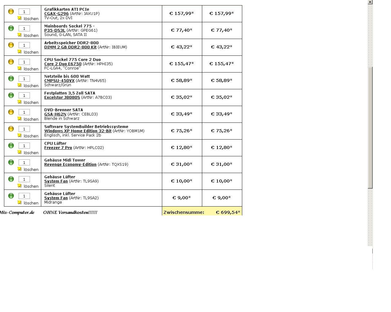

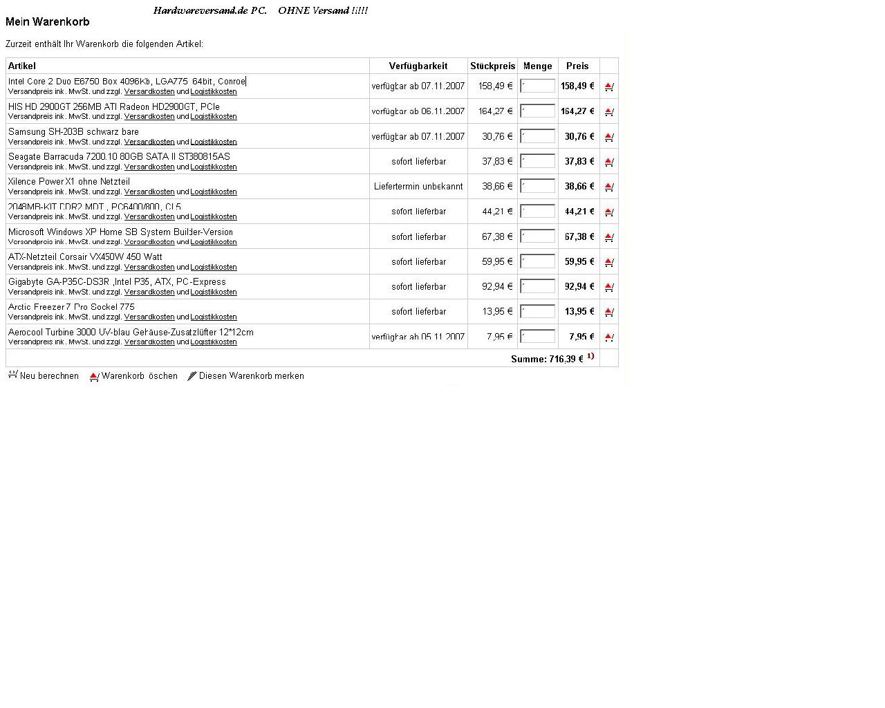

SO nun habe ich mich gut genug über die Hardware informiert.
Nun wollte ich euch 2 PC`s (Hardwareversand und Mix-Computer) vorstellen.
der mit den meisten Stimmen bzw. wenigsten Kritiken gewinnt und wird gekauft.
was sagt ihr zu den PC´s?
die HDD wird in meinen alten eingebaut, ich benutze dann die 250GB SATA HDD vom alten.^^
MfG
FAN4TIC
PS:falls ihr andere Systeme vorschlägt: das System soltle mit BS (XP) nicht über 700€ kosten aber für Spiele gut sein.
EDIT: der PC von hardawreversand.de is etwas teurer da sie nicht das P35 DS3 hatten , sowie das Coolermaster Elite 330 Gehäuse.^^

Soweit ich weiß braucht die 2900GT einen 8 pin Stecker, den das Netzteil von Corsair nicht bietet.
wie ist es dann mit demBe QUiet Straight Power 450W?
hat dieses einen 8 Pin Stecker?
oder kennst du ein anderen NT das genauso gut ist wie das Corsair?
MfG
FAN4TIC
Das Be Quiet ist anders als das Corsair, vor allem leiser. Im Innenraum ist Corsair ein wenig moderner.
Die neue Revision der Straight Power Serie bietet 6+2 pin, am besten fragst Du beim Shop nach, ob sie diese Version bereits haben.
ok mach ich. Welche NT´s in der Preisgrenze bis 60 wären noch zu empfehlen. (die zu meiner Hardware passen).
Sonst noch Kritiken/VOrschläge zu meinen Zusammenstellungen. Welche wäre besser?
Schwierig eines mit 6+2 pin zu finden in dem Leistungbereich.
Ich muss zugeben, dass ich mir auch nicht zu 100% sicher bin, welchen Anschluss die braucht.
