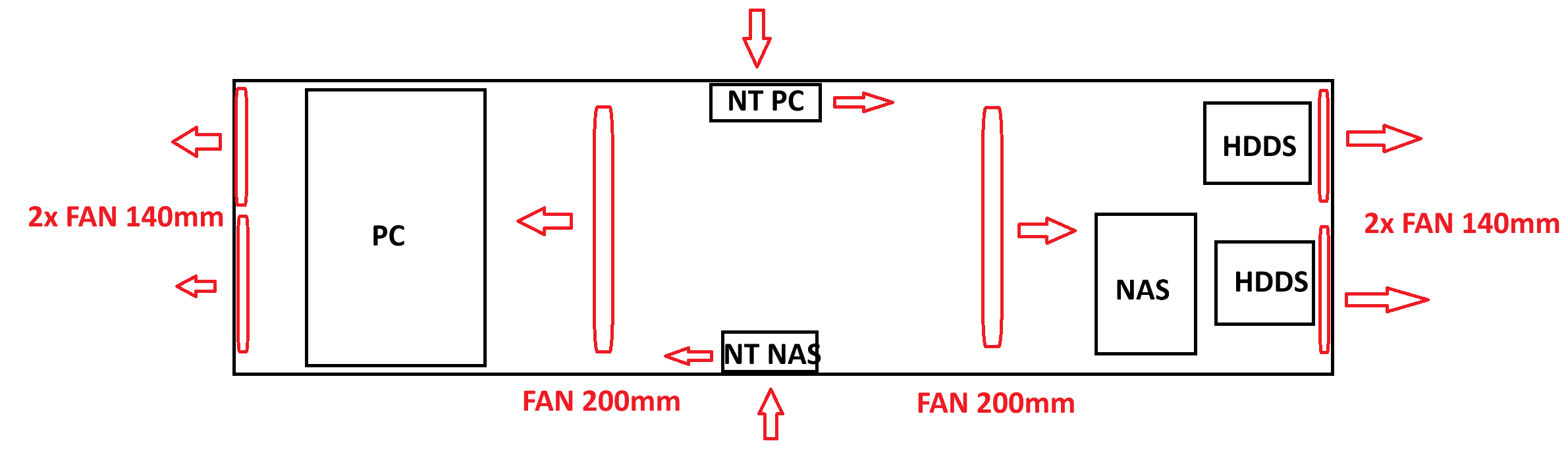

Theoretisch schon. Aktuell verwende ich diese Smart Dose und die Einstellung in UEFi, wenn der Strom wieder da ist, starten. Unter anderem will ich nicht, dass beide PCs immer parallel bzw. nicht immer und es sollte die Möglichkeit geben eins abzuschalten. Ich kann zwar die beide NT auseinander bauen, damit es passt. Aber da habe ich dann ein weiteres Problem mit der Kühlung bzw. deren Lenkung. Aktuell sieht es ungefähr so aus, etwas kompakter natürlich (Sicht von oben). Alle Seiten, außer der Tischplatte oben , sind perforiert.

Monkey D. Ruffy schrieb:
@Stanzlinger
Theoretisch ja. Aber wie gut sind diese Teile. Unter anderem will ich mehrere HDDS anschließen, was unter Umständen höhere Peaks verursachen könnte.
Ein 200W Netzteil, bricht nicht bei einem Peak von 300W zusammen. BeQuiet garantiert sogar 100% Mehrbelastung wie drauf steht
