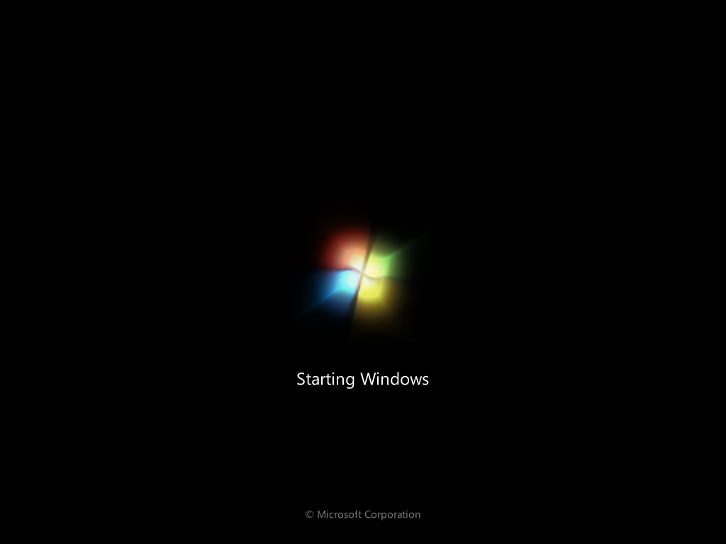

1. Wenn ich den Rechner starte hängt er sich immer beim Windows-Boot-Logo auf, d.h. diese bunten Pünktchen bleiben stehen und es tut sich rein gar nichts mehr. Wenn ich dann reboote funktioniert alles einwandfrei, ebenso wenn ich aus Windows heraus einen Neustart veranlasse. Das Problem besteht also nur beim Hochfahren wenn der PC vorher komplett aus war. (Habe mal ein Bild vom Freeze beigefügt). Gibt es eine Möglichkeit den Fehler beim Bootvorgang irgendwo nachzuschauen, eine Art Bootlog-Datei oder ähnliches?

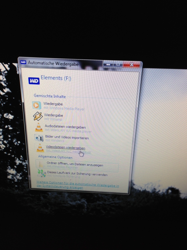

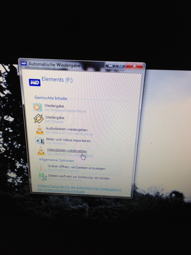

2. Habe über den USB 2.0 Port meine externe 2TB Western Digital Festplatte angeschlossen. Nachdem Windows hochgefahren ist fragt mich Windows nun jedes mal was ich mit dem Inhalt der Festplatte anstellen möchte (siehe Anhang). Normal öffnet sich dieses Dialogfenster doch nur wenn ich die Platte im laufenden Windows-Betrieb neu anstecke und nicht wenn sie eh schon beim booten am PC hängt?? Ich möchte das Dialogfeld natürlich weiterhin eingeblendet bekommen wenn ich einen USB Stick etc. neu anstecke. Hat hier jemand eine Idee?

zu 1.) kannste da nicht mal in der windowsfehleranzeige nachschauen (start-->ereignisanzeige).
vg
unter welchem Unterpunkt muss ich da schauen? In dem Unterpunkt "Windows Protokolle" sind keine Fehler mit heutigem Datum zu finden
Das Problem Nr.1 kommt mir sehr bekannt vor, das hatte ich auch.
Es lag an der Crucial M4 128GB SSD, das Start Problem tritt wohl in letzter Zeit Verstärkt auf.
Auch die neue Firmware bringt da nicht, obwohl hier auf Power Loss Probleme hingewiesen wird.
Kannst ja mal in div. Foren nach Problemen mit Crucial M4 suchen.
Nach Austausch der SSD war das Problem behoben.

Zu Problem 1:
Es liegt definitv an der Crucial M4, vielen Dank für den Tipp.
Zunächst einmal habe ich die Firmware der M4 geupdatet -> gleiches Problem weiterhin
Anschließend habe ich den Intel AHCI Treiber im Geräte Manager deinstalliert und gelöscht und dann den AHCI Treiber von Microsoft installiert und siehe da, Windows bootet auch kalt ohne Freeze :cool_alt:
