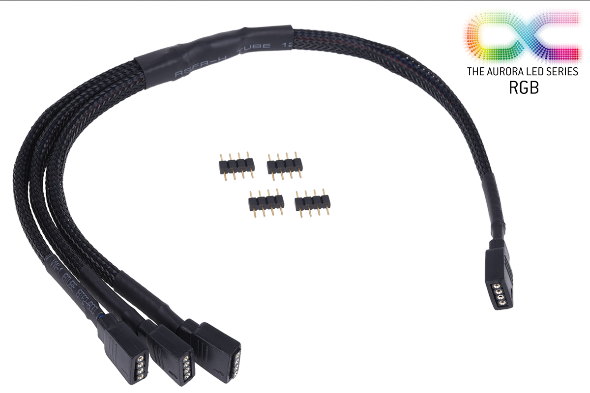

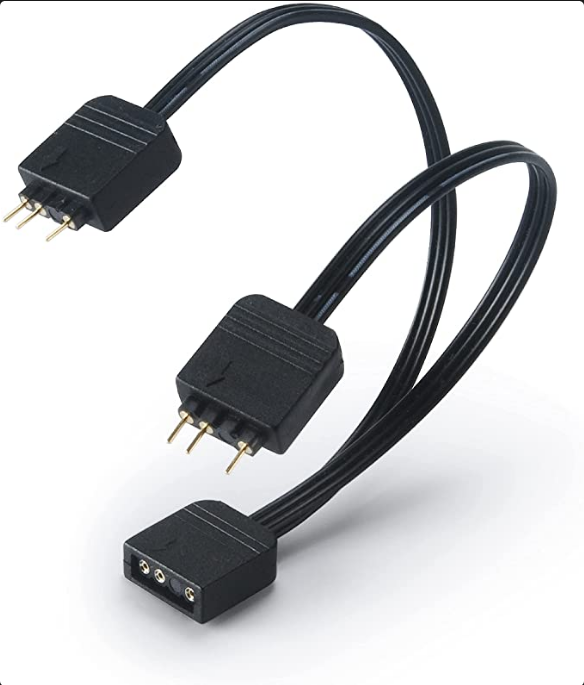

Ich kenne mich nicht so gut mit PCs aus und wollte fragen,ob ich zwei RGB-Lüfter (4pin RGB) an einem 4 Pin RGB header an meinem Mainboard mithilfe eines Splitters anschließen kann .
Ist vllt eine blöde Frage ,würde mich aber über eine Antwort freuen.

Gemeint ist wahrscheinlich ein Y-Splitter
3-Pin A-RGB (+5V/DATA/GND oder VD G) - 5V addressable RGB:
4-Pin 12V-G-R-B (12 Volt, Grün, Rot, Blau)
Ja, zu beachten ist die maximale Leistung pro Anschluss - ist wie bei der Parallelschaltung am Lüfter-Anschluss.
