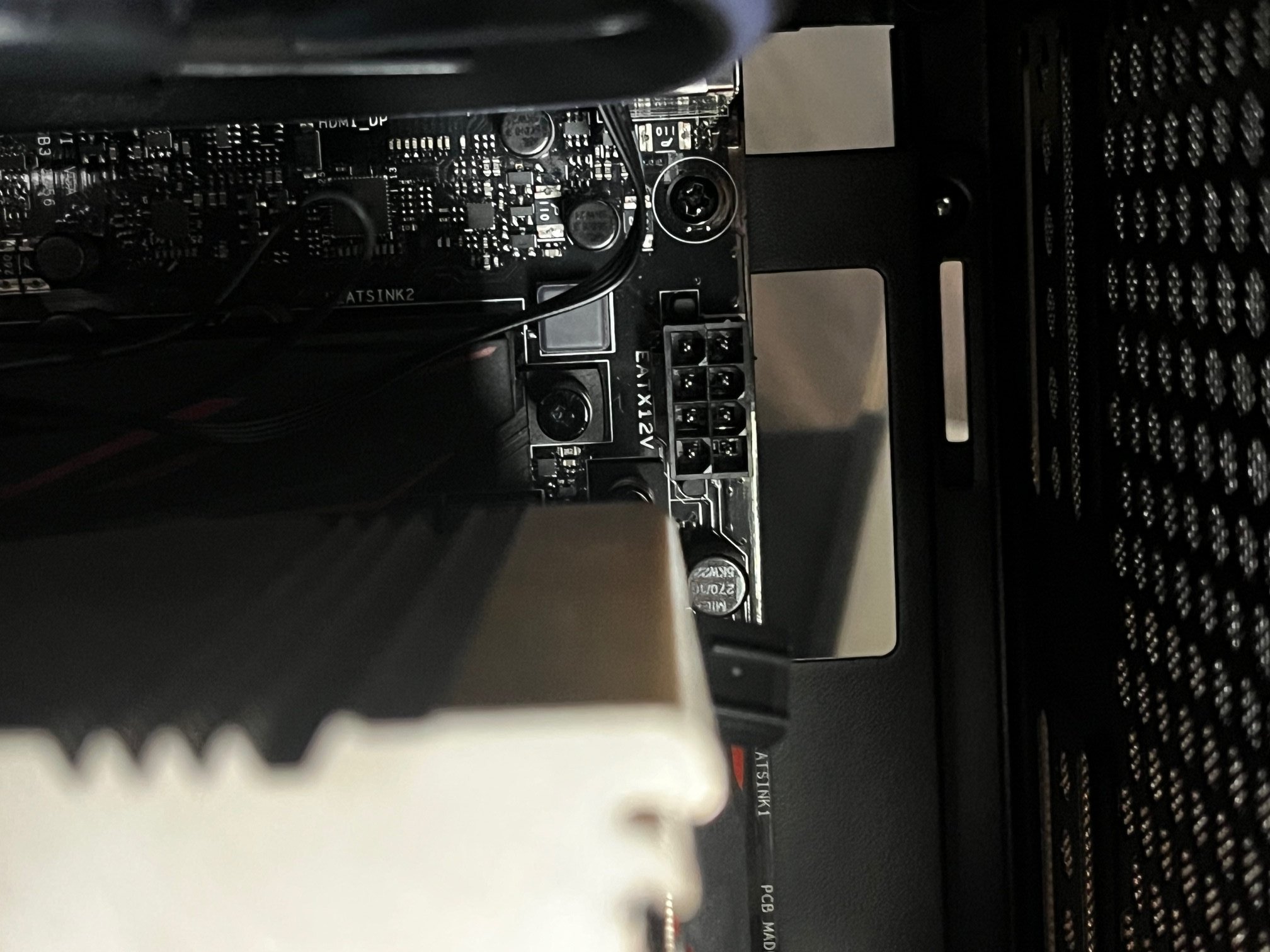

ich hoffe, dass ich eine meine Frage verständlich formulieren kann :-)
Aus Teilen der Hardware meines alten Computers und diverser weiterer "Ersatzteile", bin ich gerade dabei, den Pc für meinen Sohn zusammenzubauen.
Ich habe jetzt aber eine Frage hinsichtlich der Stromversorgung der CPU.

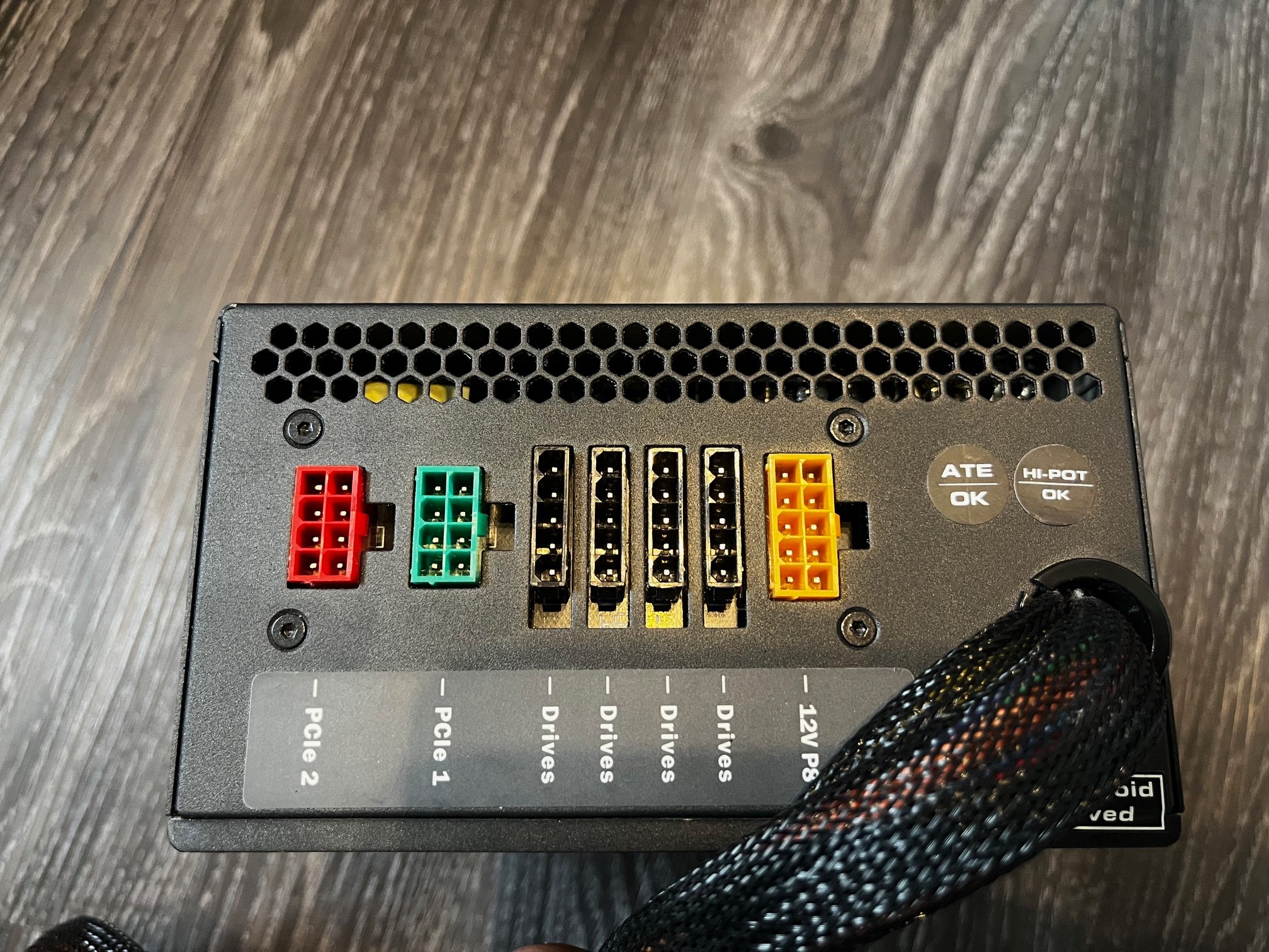

Das Mainboard hat einen 8-Pin Anschluss und bei meinen Netzteil ist jedoch nur ein 4Pin-Anschluss (fest "verbaut" am NT) vorhanden.
Weitere Kabel, die eventuell noch dabei waren, besitze ich leider nicht mehr. Die Kabel für die GPU usw. habe ich aber natürlich.
Betrieben werden soll zukünftig ein 6700K und eine 1080Ti.
Reicht es dann möglicherweise aus, wenn ich am Board an dem 8-Pin Anschluss nur den 4-Pin Anschluss anschließe bzw. sollte sowieso lieber ein neues Netzteil her?

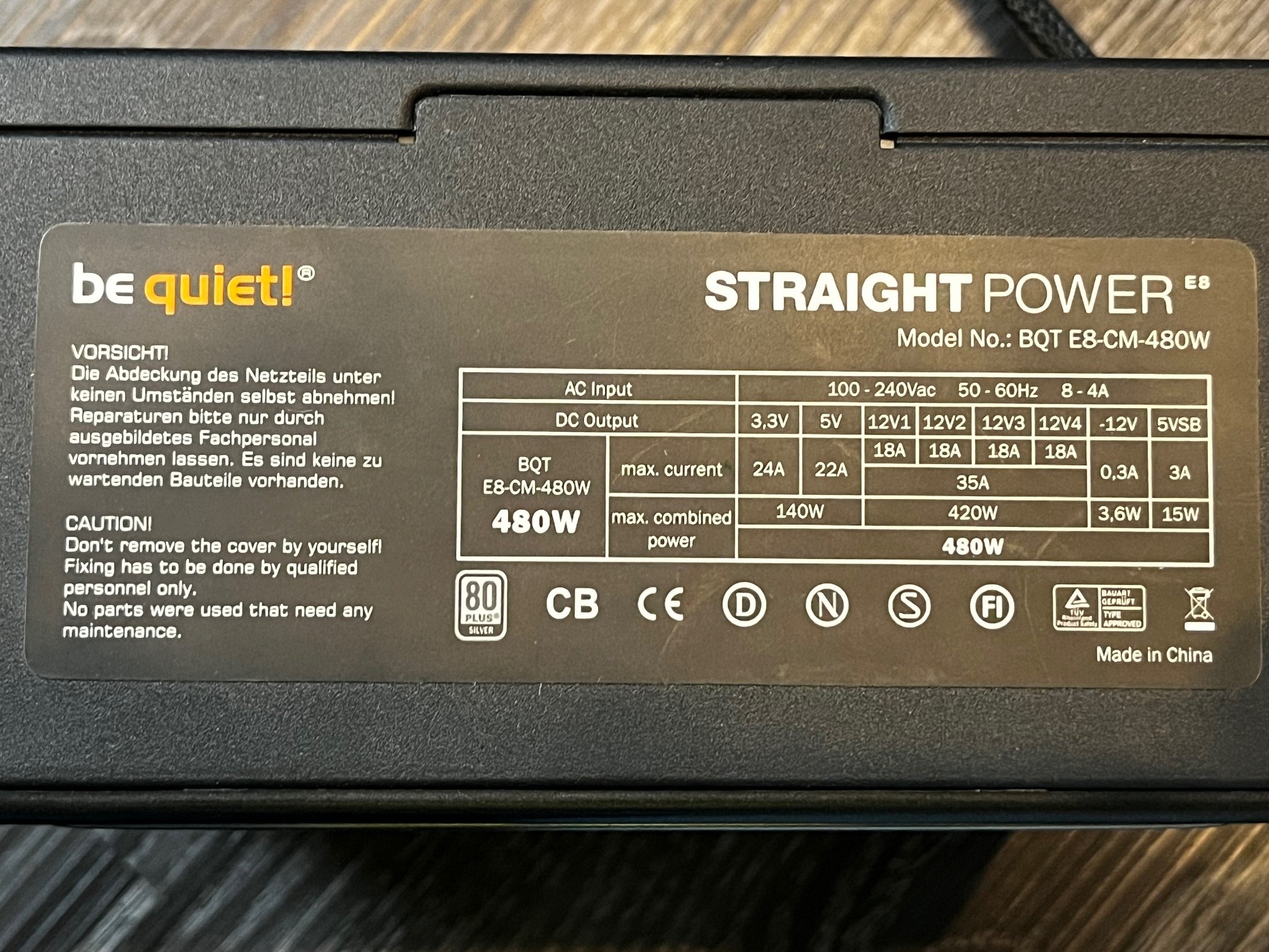

Also 480W für ne 1080ti (250W TDP) und einen 6700k (91W TDP) von nem 15 Jahre alten Netzteil finde ich persönlich sehr grenzwertig.
TDPs addiert wären 340W. + ca. 25W fürs Board sind 365W. Auf 12V stellt das Netzteil 420W bereit, womit du die zu 87% nutzen würdest....
SSDs, externe Geräte, mögliche RGB Beleuchtung nicht mit gerechnet.

Ok, habe auch schon gedacht, dass das Netzteil vermutlich tatsächlich ersetzt gehört.
Ist vielleicht auch besser, wenn ich jetzt schon dran bin.
Ja, es wäre halt Schade, wenn es möglichweise stinkt, evtl. ein Rauchmelder los geht, man dann dann den Kurzschluss im Stromkreis suchen muss und dann womöglich auch noch die restliche Hardware möglicherweise mit in den Tod gerissen wird.
Reaktionen: Bluefire87
Ich Danke euch vielmals!
Dann lass ich den potentiellen Böller lieber weg und kauf mir ein neues Netzteil! :daumen:

Viel wichtiger ist doch, dass die be quiet! Straight Power E8-Serie noch nicht einmal die ATX12V 2.4-Spezifikation erfüllt: Diese wird ab der E9-Serie mitgeführt.
Daran wird sich ein im Low-Power-State (C6, C7) agierender Intel Core i7-6700K garantiert erfreuen.
Was den CPU-Load anbelangt... Ein vier-poliger ATX-Anschluss müsse genügen, weil die Anhebung von 90 Watt auf 135 mit einer früheren ATX12V-Revision erfolgt ist - um 2.1 herum.
Die 90 Watt übertritt der Intel Core i7-6700K in der Regel nicht, solange ihn kein werkseitig voreingerichtetes OC/ OV (s. ASUS MultiCore Enhancement, ASRock Multi Core Enhancement, MSI Enhanced Turbo sowie GIGABYTE Enhanced Multi-Core Performance) dazu veranlasse, in Form von All-Core @ 4,2 GHz seine Intel-Spezifikation zu übergehen.
Mit den beiden PCIe-Anschlüssen müsste theoretisch die erforderliche Leistung zusammenkommen. Je nach dem, in wie viel das Netzteil nach so vielen Jahren von seiner kombinierten Power (35A | 420W) tatsächlich noch zu erzielen imstande ist und das auch vor allen Dingen in der Konstanz.
