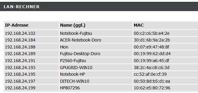

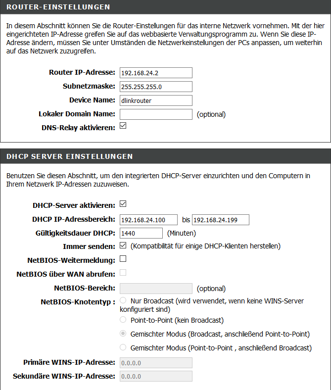

okay, wäre soweit klar: DHCP deaktivieren im D-Link. Die derzeitigen Einstellungen bzw. die Auflistung der über den D-LINK verbundenen Geräte (LAN+WLAN) sieht so aus wie in den beilieg. Screenshots.
Möchte aber nur verstehen, was eventuell durch das Aktivieren des DHCP generell bzw. sonst noch passiert. Ich bin deshalb etwas (über)vorsichtig, weil ich verhindern möchte, daß meine Gattin eventuell morgen früh sich dann nicht mehr in ihr Homeoffice einloggen kann, aufgrund der von mir gemachten Änderung.

Sicher, dass der neue Kabelmodem-Router vom ISP (standardmäßig) die gleiche IP, wie der alte, hat - sollte ja dann 192.168.24.1 (zumindest im IP-Kreis 192.168.24.x) sein?
der neue Kabelmodem-Router vom ISP hat IP 192.168.0.1 - soweit ich mich erinnere, hatte das vorherige Gerät die gleiche IP.
Dann musst du die IP vom D-Link auch anpassen, sonst hast du zwei Geräte mit der gleichen IP im Netzwerk. Z.B. auf die 192.168.0.2
@Nilson:
Meinst Du nicht, es wär' einfacher dem ISP-Router als Geräteeigene IP die 192.168.24.1 zuzuweisen?
Evtl. sind ja feste IPs vergeben und müßten so alle geändert werden...
