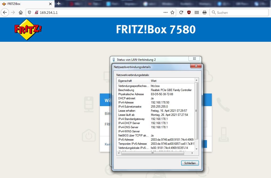

Die Notfall-IP-Adresse der Fritzbox 169.254.1.1 ist aus dem APIPA-Subnetz (169. 254.xxx.xxx). Wenn Du über diese Adresse auf die Box zugreifen willst, musst Du das NIC des Clients ebenfalls auf dieses Subnetz umkonfigurieren, ansonsten funktioniert das nicht. Zu diesem Zweck gibt es z.B. das Tool NetSetMan.
Aber es stimmt: die Notfall-IP-Adresse ist FEST in die Firmware der Fritzbox einprogrammiert, ebenso das Subnetz für das Gastnetz: 192.168.179.0/24.

Wenn Du über diese Adresse auf die Box zugreifen willst, musst Du das NIC des Clients ebenfalls auf dieses Segment umkonfigurieren, ansonsten funktioniert das nicht.
Öhm, nö - mein mit statischer IP des FB-IP-Subnetzes versehener Rechner lässt mich auch direkt mit der Notfall-IP auf die FB (das ist doch Sinn der Sache).
Mein Rechner hat die statische IP-Adresse 192.168.115.3; wenn ich mit der IP-Adresse 169.254.1.1 auf die Fritzbox zugreifen will, kommt (was vorauszusehen war):

Ich glaube nicht, dass Dein Rechner etwas anderes ausgibt. Da hast Du sicherlich "den Sinn der Sache" missverstanden.
Bitte lies Dich unter "ZeroConf" ein . . .
Hier bitte noch einen Link zur Unterstützung:
https://www.giga.de/hardware/avm-fr...itzbox-notfall-ip-so-habt-ihr-wieder-zugriff/
